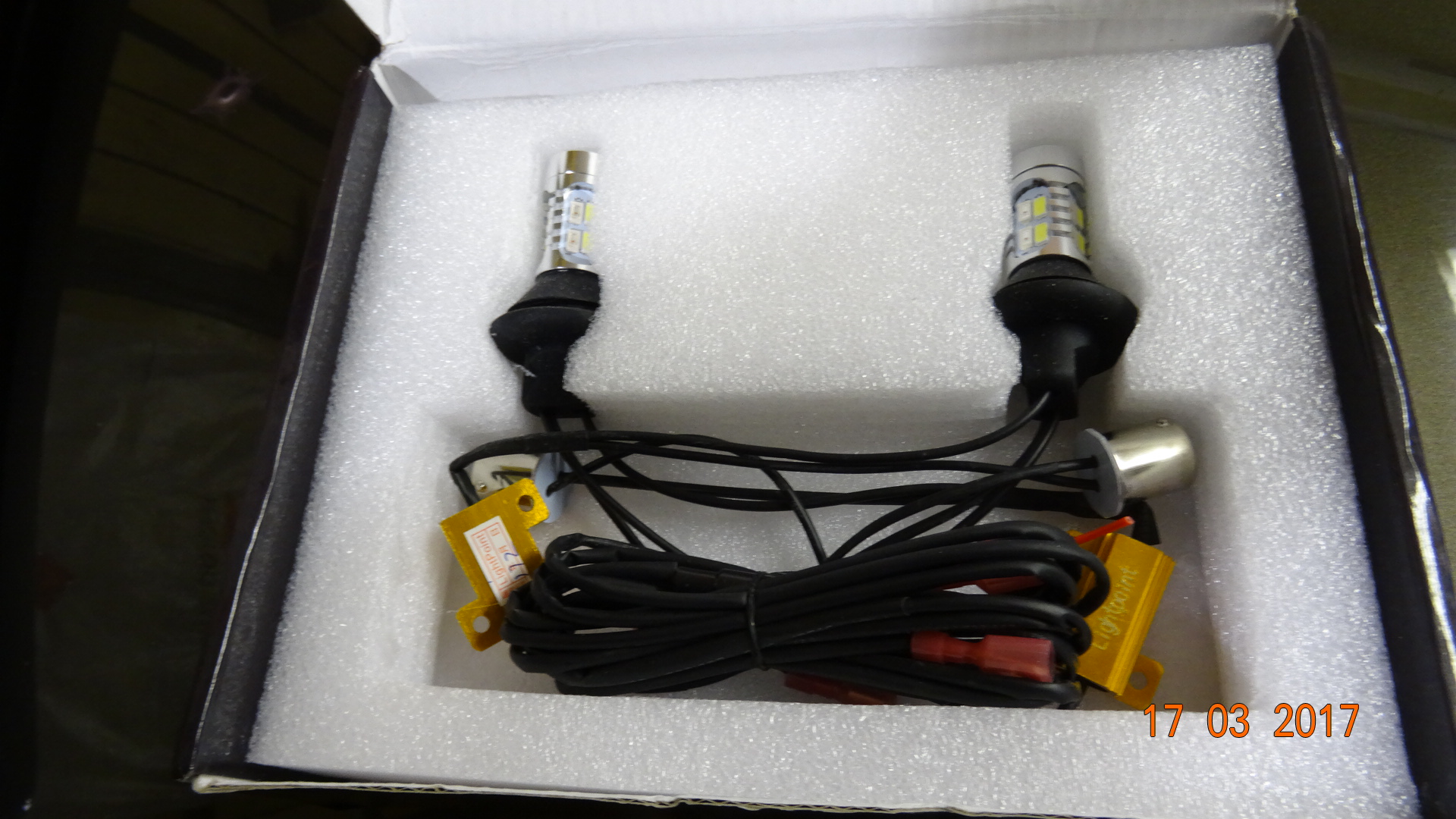

Не совсем так. Габариты, как и прежде, остаются на месте, торчать из прорезей отражателей фар дальнего света. Новые же ДХО, займут место, желтых ламп поворотников, расположенных по краям тех же блок фар. Короче...

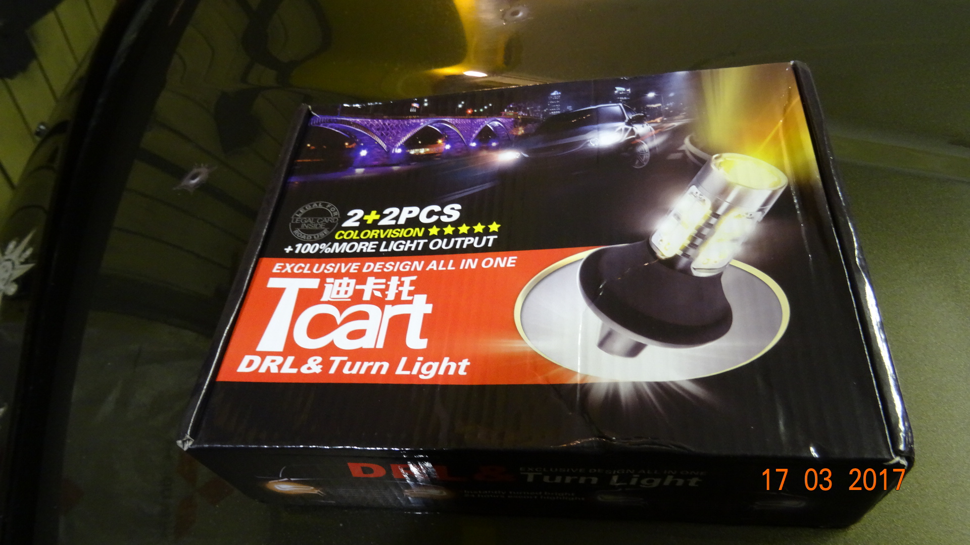

Накануне, 16 марта, в аккурат на следующий день после днюхи, звонит младший: "Пап, езжай на почту, там тебе подарок пришел из КНР, уже всё проплачено."
Ну вот нонче, пока срок претензии не истёк, пошел в гараж, проверять и устанавливать подарок:

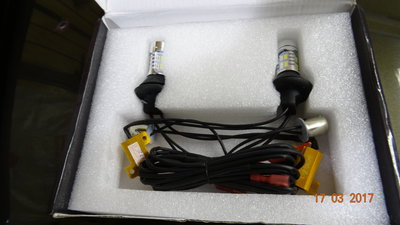

Вот собственно, сама коробка.

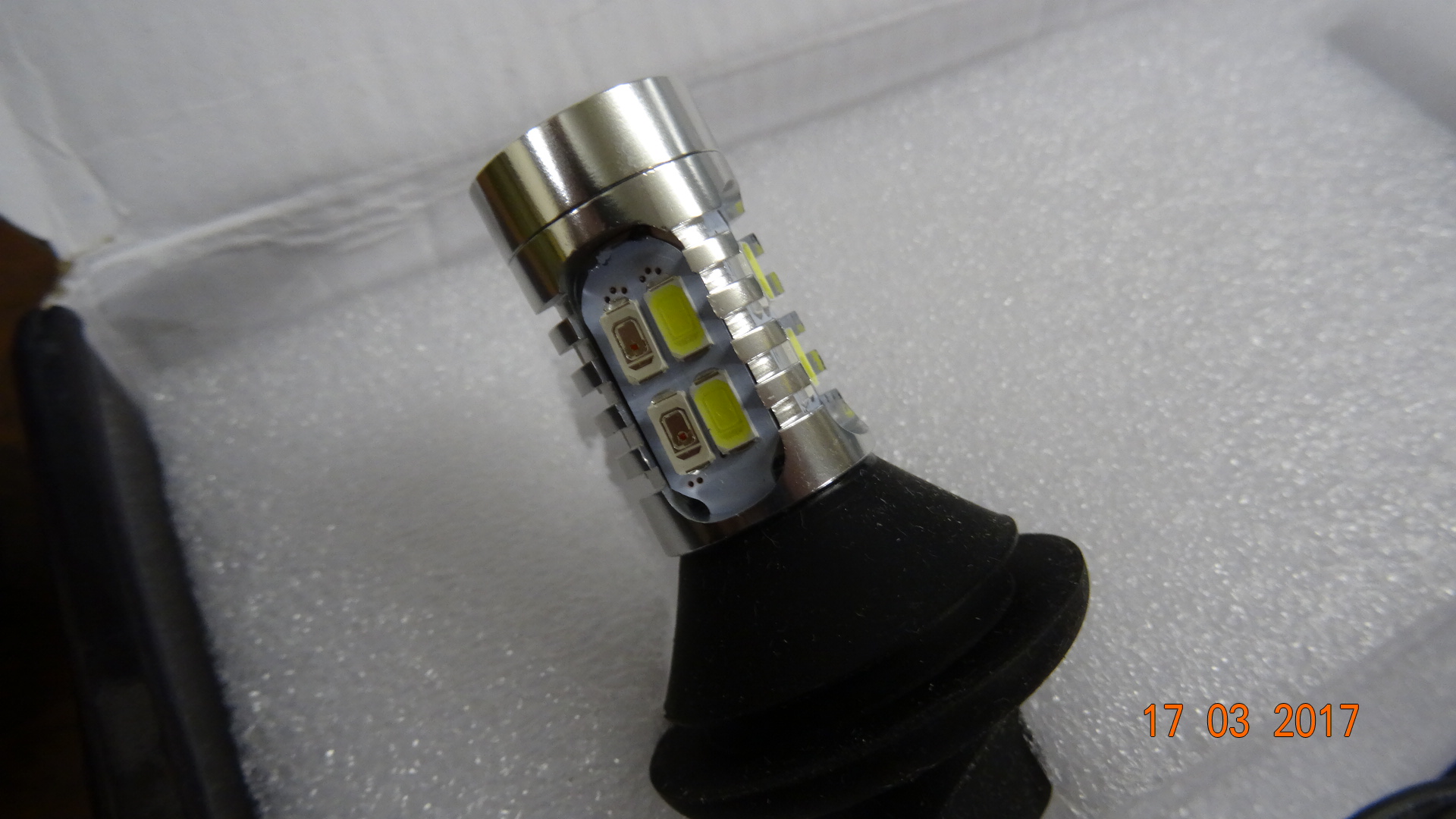

А это, то что внутри.

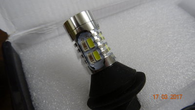

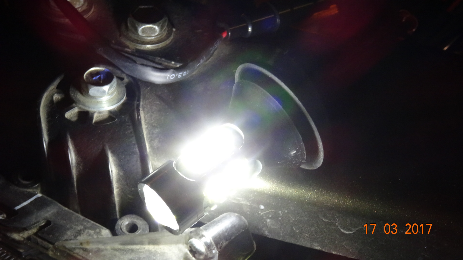

Сам излучатель, через переходник- имитатор цоколя лампы, подключается к автомобильному патрону лампы поворота, и втыкается в гнездо фары, просто как затычка, потому как посадочное место излучателя, из мягкой губчатой резины - всё достаточно плотно и герметично.

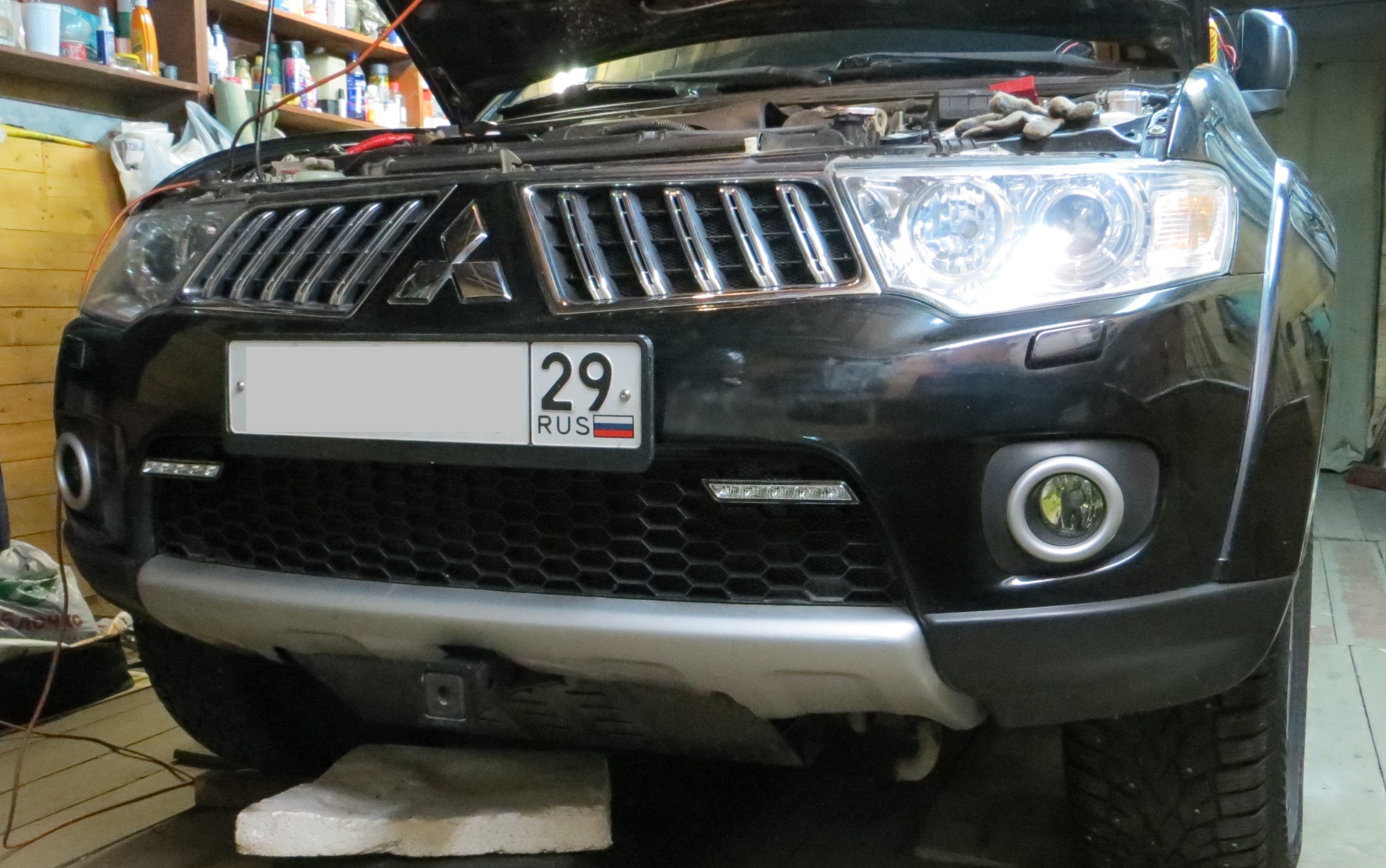

Вот собственно, как всё выглядит в сборе, перед установкой в фару.<br />Красная мама, как и писал ранее, подключается к плюсу зажигания, для этого в комплекте есть специальный, достаточно длинный провод с встроенной колодкой, с обычным стеклянным предохранителем внутри.

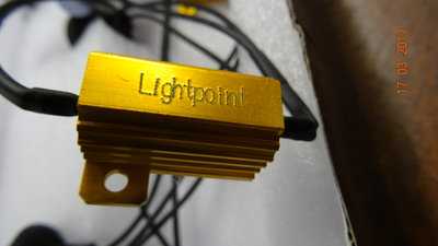

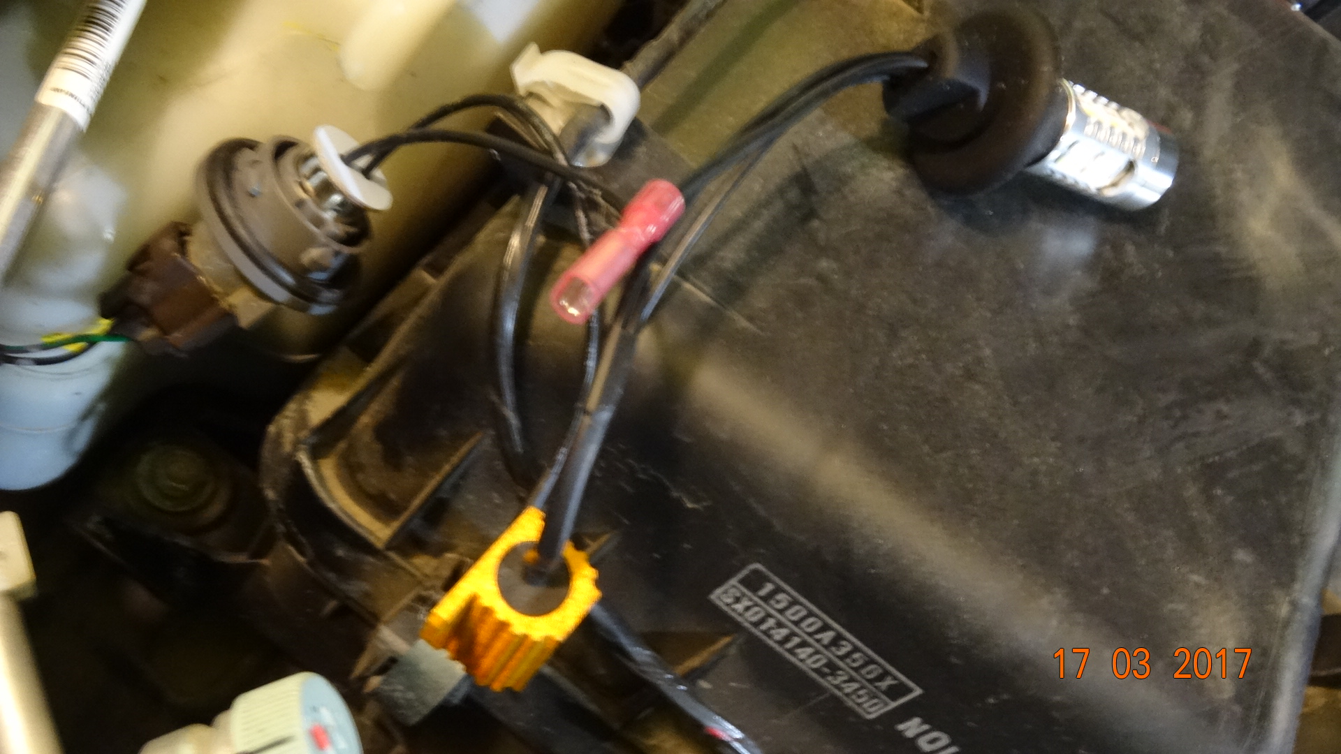

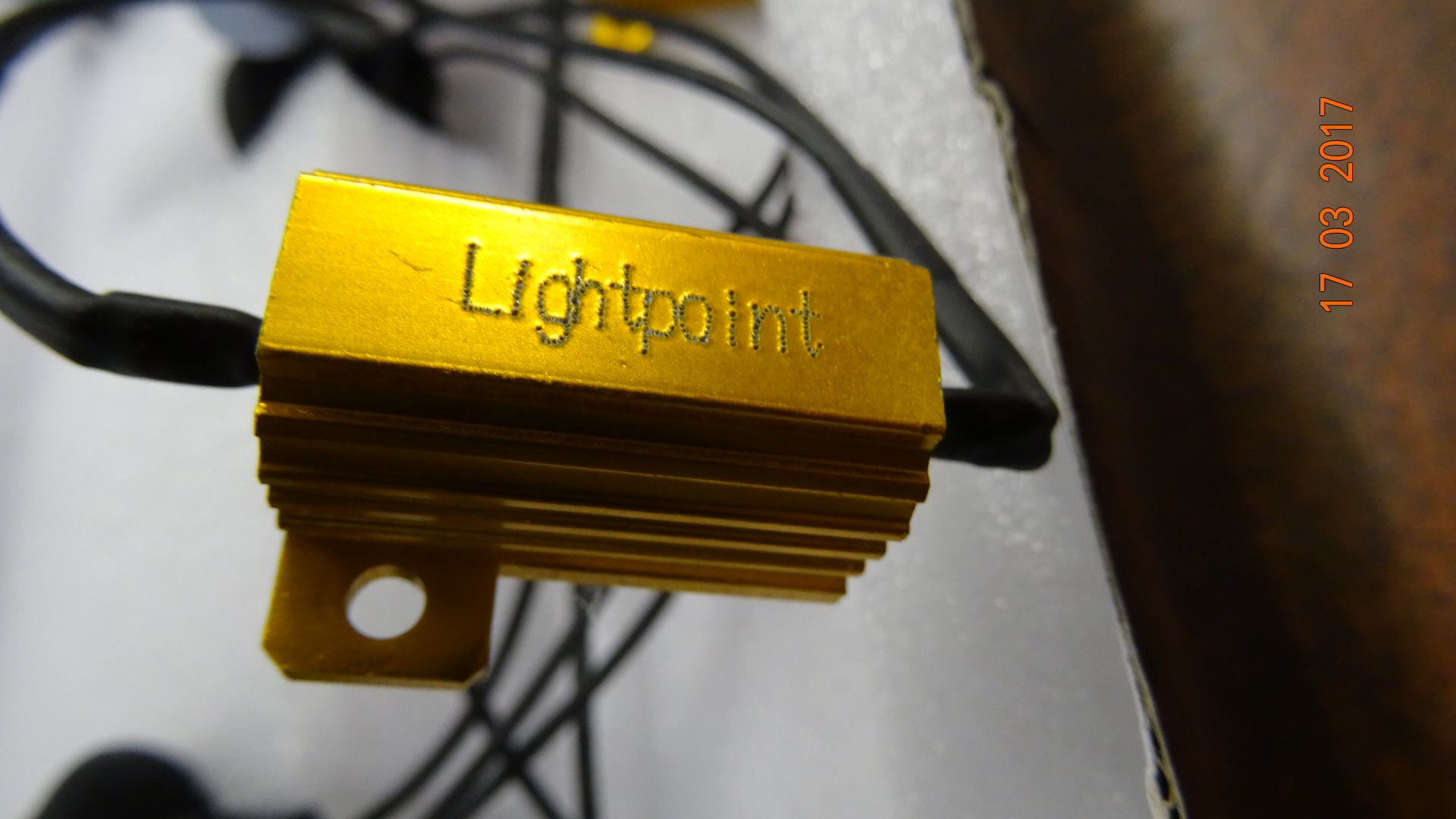

В схему ДХО, а точнее в его желто поворотную схему, входят вот такие дюраллиевые баластные сопротивления   обманки, по 20вт рассеиваемой мощности каждый. Они предназначены, что бы обманывать машину. С этими штуками, глупая машина думает, будто в фарах, как и прежде, стоят обычные лампы накаливания, и потому не конючит, и моргает, с такими же интервалами, как и прежде. Единственное. когда лампы поворотов долго моргают, эти люминевые болванки, жутко нагреваются, как если бы это были сами лампы по 20вт каждая, поэтому, нужно принять меры к тому, что бы они, ни счем не соприкасались, и чего нибудь там не сожгли. Конечно, в идеале, эти резисторы, надо бы вынести куда то подальше и посадить на радиаторы, но я этим никчёмным делом заморачиваться не стал, а повесил их на медных растяжках в некотором свободном пространстве, возле фары.
Сами светодиоды, что белые, что желтые, как и ожидал, греются не сильно, так что тепловой режим внутри фары, будет более чем щадящий и на её оптические свойства, надеюсь сильно не повлияют.<br />Основную, львиную долю энергии, поглощает, а точнее рассеивает, именно балластная обманка - но она ведь снаружи.

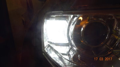

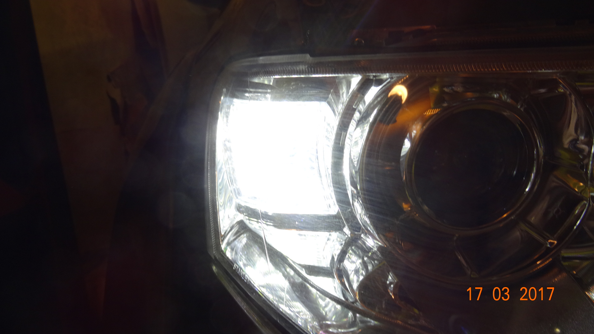

Излучаемый свет, получился хороший, яркий.
Пишут - излучаемый световой поток, равен 1000лм. В моём случае, ДХО (белый свет) включается вместе с зажиганием. С ним же и выключается. А так же, выключается с включением габаритов.

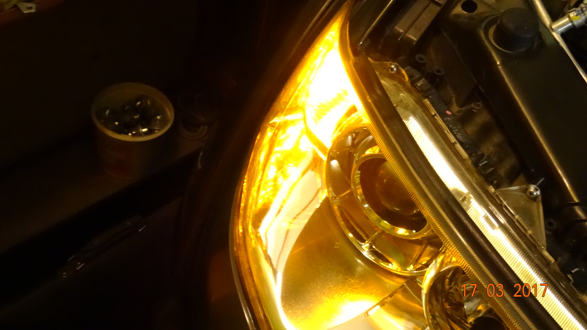

Когда же включаю, к примеру сигнал поворота, белые светодиоды соответствующей фары гаснут, а вместо них, начинают моргать желтые, и греться их баластник.<br />После отключения поворота, наступает небольшая пауза раздумья, в полсекунды неверное, и снова включается белый свет ДХО.

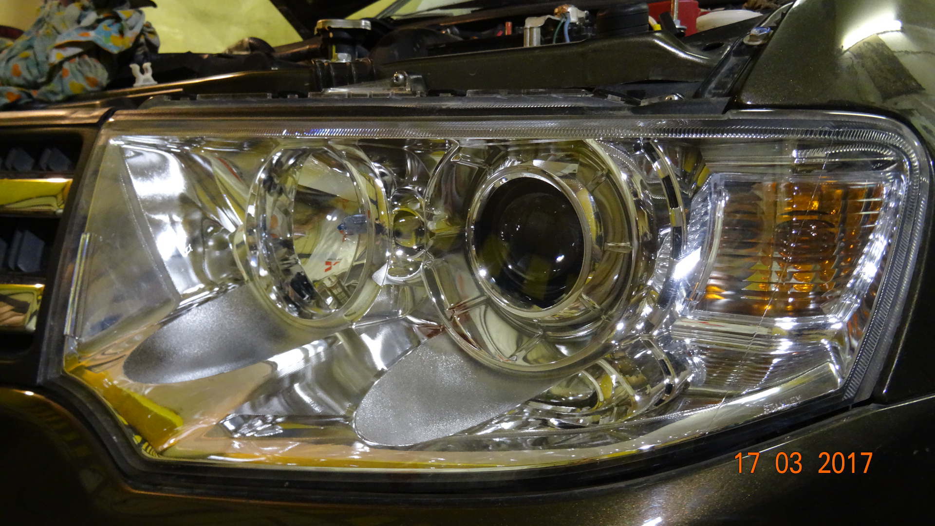

А ещё, с удовлетворением отметил, что цвет, старых и новых ДХО - совпал, и действительно белый, наверное 5000К, что у китайцев бывает крайне редко. Обычно они везде пишут 6500к, а в реалии цвета гуляют вплоть до 8000к, а то и дальше, то бишь к синему спектру.

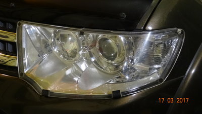

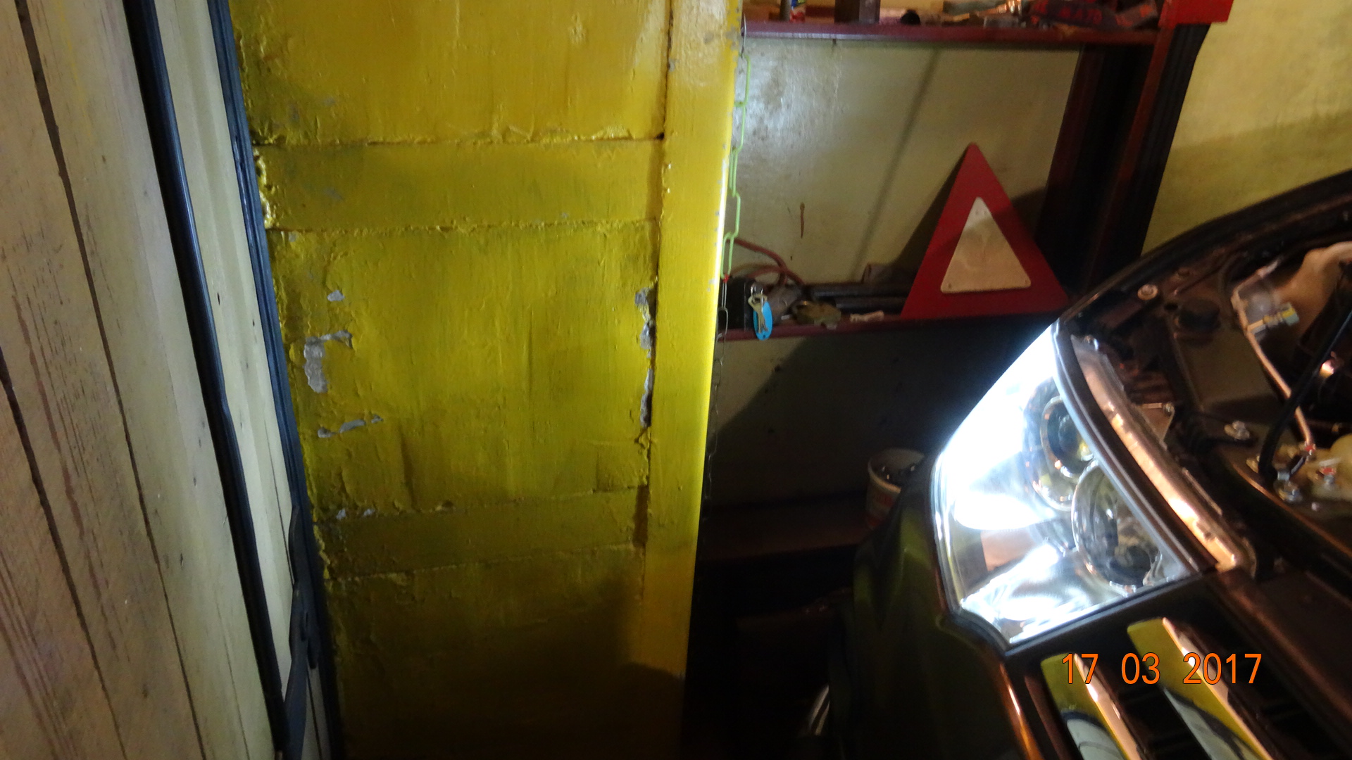

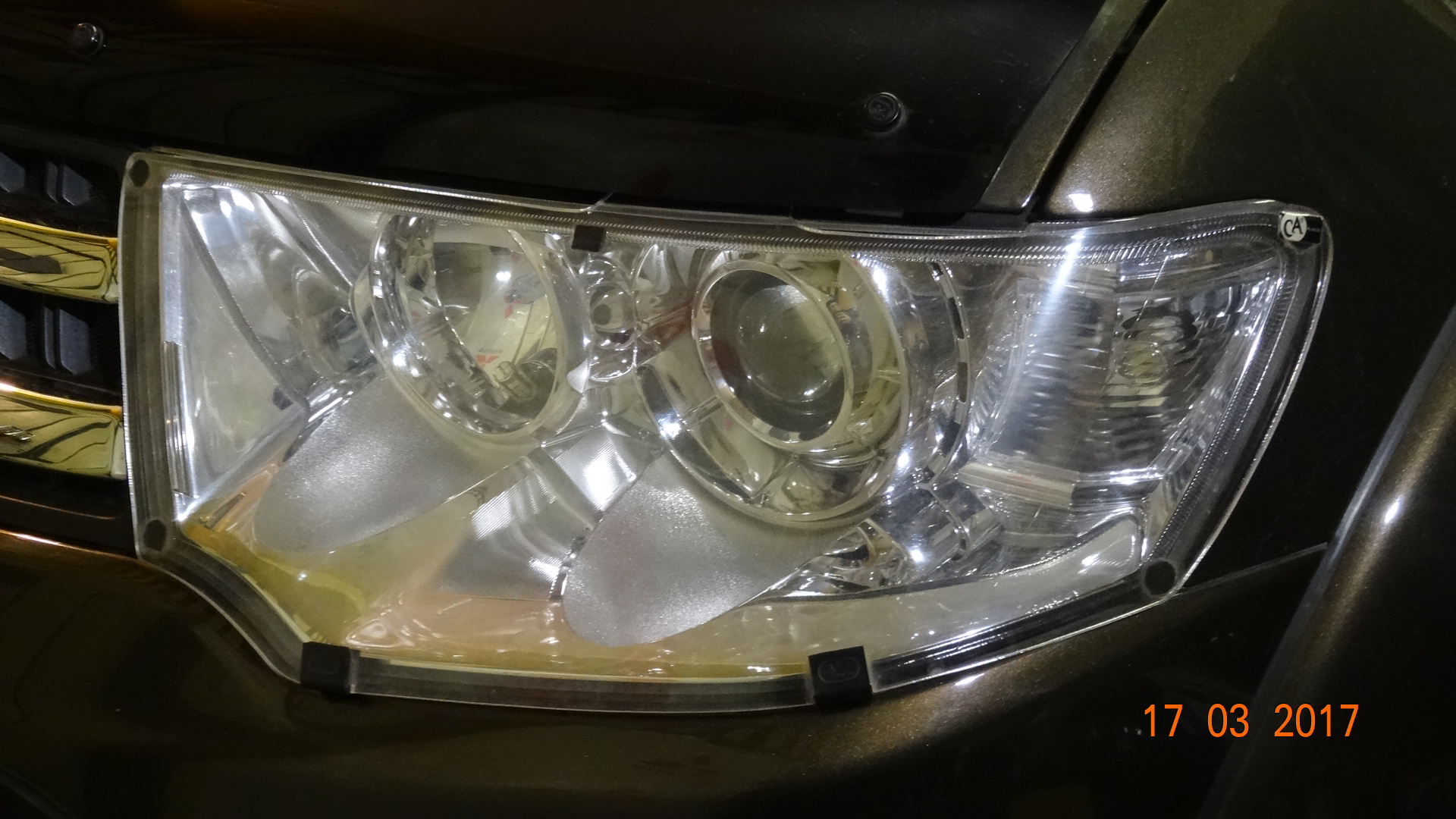

И ещё, на посошок, раз уж речь зашла про оптику... 29 числа, у машины днюха - три года как с конвейера...
... а глазки у неё, такие же светлые, как и в первый день, нашего знакомства.<br />Причина в том, что мы носим очки, которые защищают оптику от солнечного ультрафиолета. А ещё мы не портим зрение, и днём не включаем фары, почём зря, а используем ДХО.
Граждане - берегите зрение, носите очки. И тогда, ночные поездки, будут Вас только радовать.
Ах да, ещё маленький штрих - с новыми ДХО, немного изменился и сам взгляд - исчезли рыжие искорки, в уголках глаз.<br />П.С. Фотка в очках, уже не столь лучезарна.

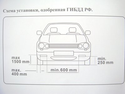

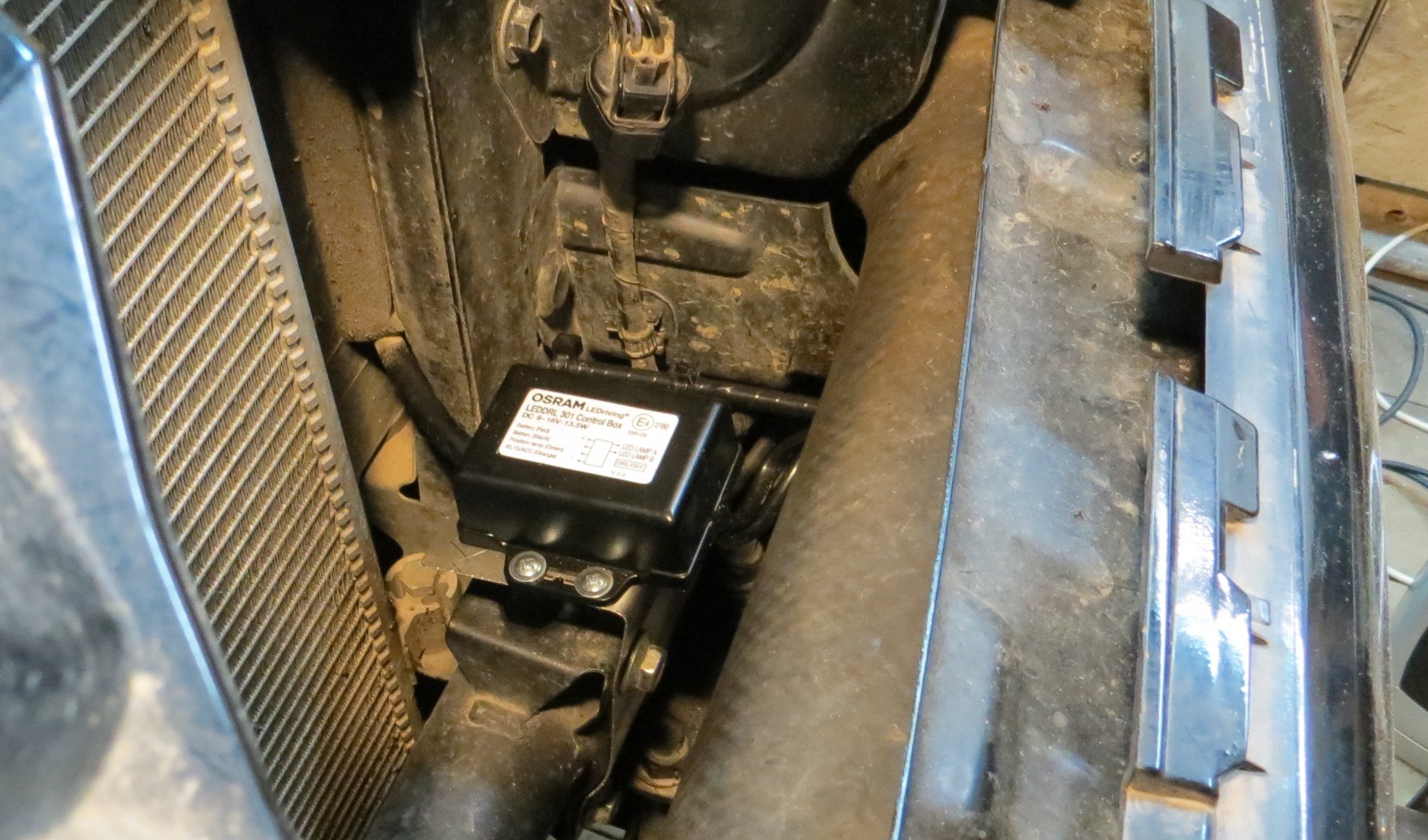

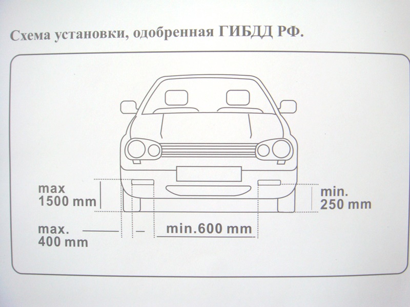

Ставил кто Osram LEDriving PX-5 (LEDDRL301)?
Расположение ДХО
Расположение ДХО
Сертификат
Сертификат
ГОСТ Р 41.48-2004.pdf
Гост
(359.74 КБ) 58 скачиваний
ГОСТ Р 41.87–99.pdf
Гост
(460.68 КБ) 66 скачиваний
led-daytime-running-light-kit-leddrl301-user-manual.pdf
Инструкция по установке
(2.37 МБ) 91 скачивание

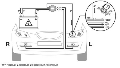

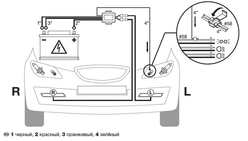

Приобрел данный комплект. В инструкции с сайта подключать как на рисунке. В печатной внутри коробки оранжевый подключать на ACC. Одно и тоже? Под капотом где найти этот провод?

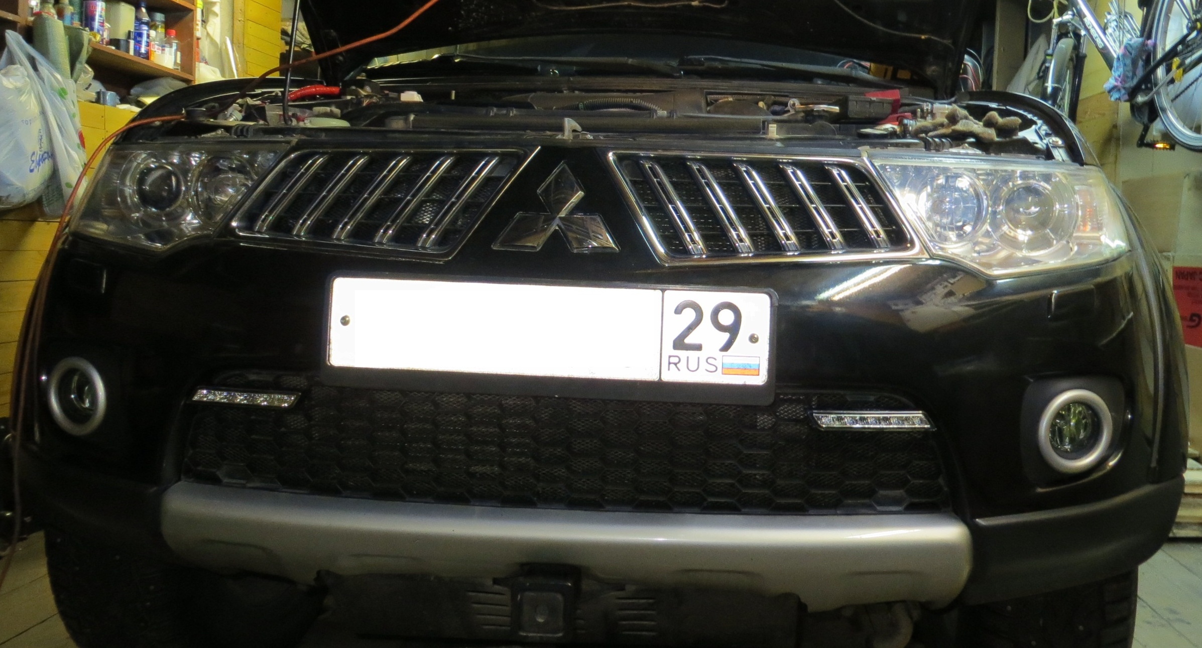

АСС можно взять вот отсюда - близко и доступно.
Приделайте к проводу стандартный ножевой разъём &quot;ПАПА&quot;, и суйте его туда смело. Сигнал будет появляться, только в положении ключа - &quot;ЗАЖИГАНИЕ&quot;(АСС).
Приделайте к проводу стандартный ножевой разъём "ПАПА", и суйте его туда смело. Сигнал будет появляться, только в положении ключа - "ЗАЖИГАНИЕ"(АСС).

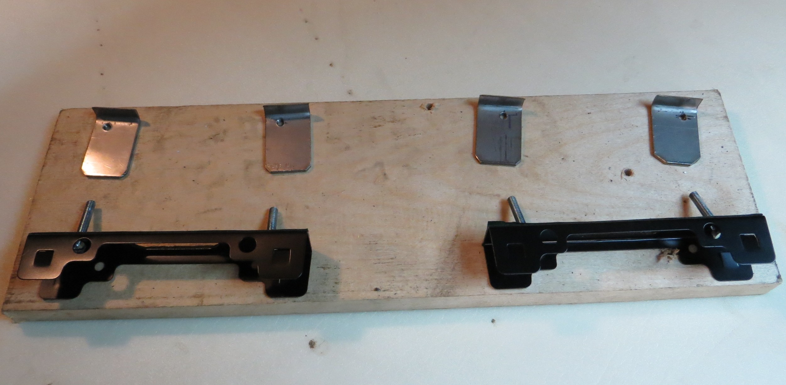

Ни гвоздя, ни жезла форумчанам. Поделюсь своим вариантом, может кому сгодится. По расположению требованиям соответствует. Ничего подрезать не надо, крепятся к решётке. За счёт скошенной формы смотрятся вполне прилично. Брал за 4,2 тыс.р.
Можно просто пластину сделать под оба винта, а не скобки.
Пластину под герметичный блок реле закрепил болтами в штатные гайки.
Плюс, как и все, берём здесь.
С уважением, Алекс.

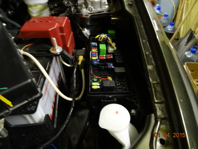

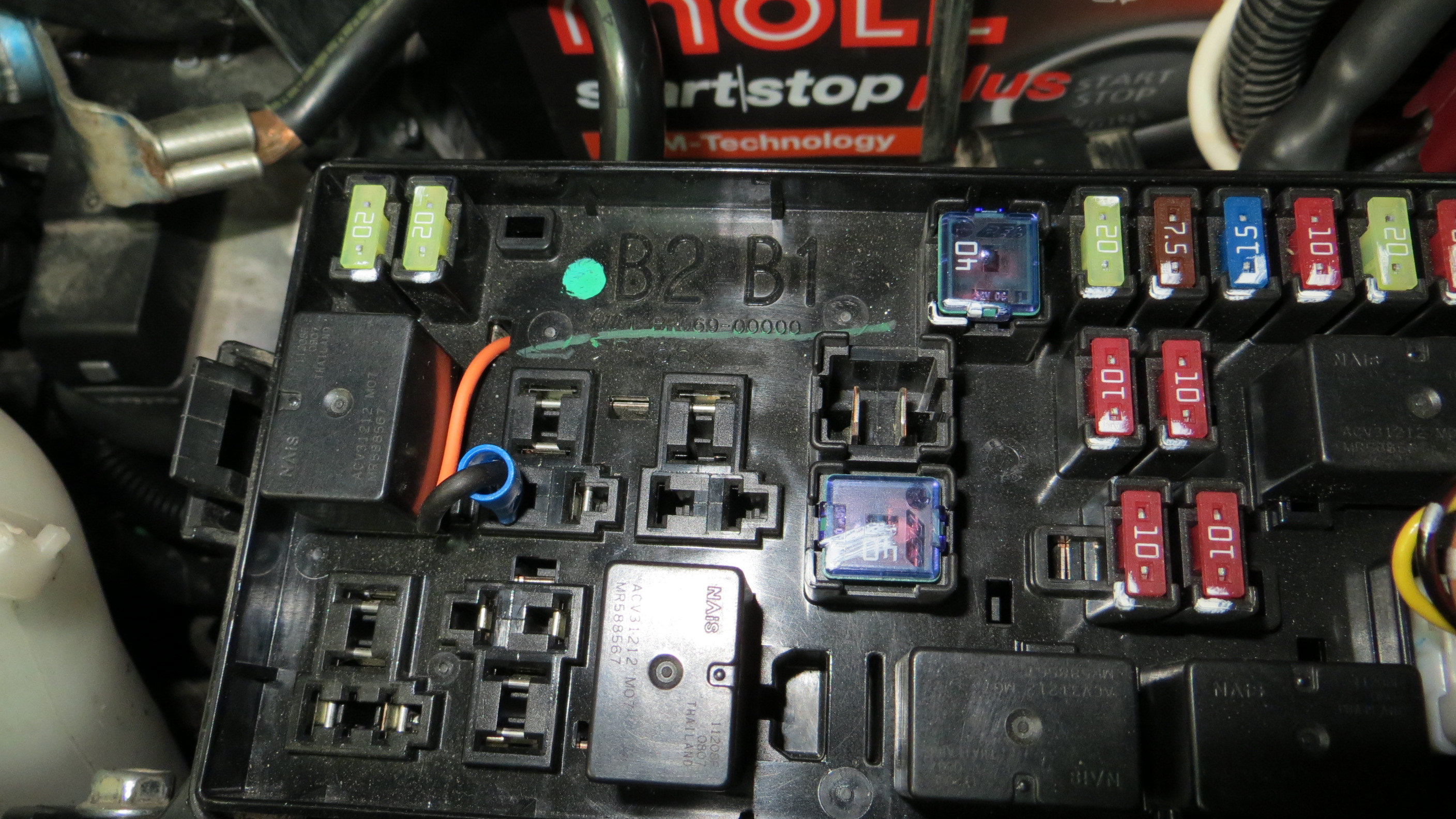

Вопрос. в разьеме как на фото установлено реле родное, то что по VIN бъется, т.к. подключен вентилятор кондея.вентилятор от Кия Можно ли с этого гнезда взять питание для ДХО с заявленной мощностью 21W на 2 шт? Проводка не погорит при одновременной работе вентиля и дхо?
РАЗЬЕМ РЕЛЕ ВЕНТИЛЯТОРА?

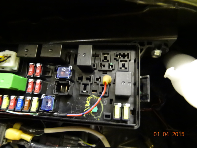

Эх, вот же незадача :*SCRATCH*: . Ну ладно, тогда воткните как здесь.
Мне то же пришлось новое место, для подключения ДХО искать, когда прежнее заняла рэлюшка доп вентилятора охлаждения (синенькая). Всё в общем то рядом.:*BYE*:
http://www.pajero4x4.ru/bbs/phpBB2/view ... start=1200
С уважением, Капитан ДИН.

Спасибо Кэп! А этот место для какого реле?И я так понимаю, что работать дхо будут в том же режиме, т.е. в ACC ON? И что это за два разьема под реле? Снежинка связана с кондеем? а другое омыватель фар?
