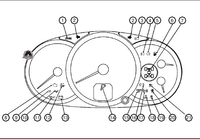

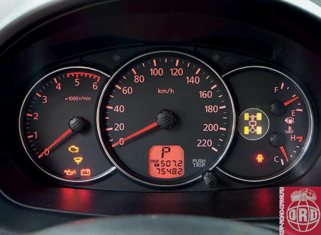

Боченок у тебя это проверка двигателя... а не накал. Накал это спиралька... летом её практически незаметно.
Подогрева топлива нет. Греемся обраткой.
Я вообще особо не жду повернул, завел.
Зимой иначе... Погрел акум фарами...(нк если прям сильный мороз -30/-40) затем повернул ключ, ждем пока погаснет спираль, затем выключаем, и заново греем спираль. Потом пуск.
Вообще до -15 я бы не заморачивался с прогревом спиралей. У нас CR он и так довольно легко заводится.
А летом как на бензинке.
Ну а вообще если пугают сильные морозы пожелей машину купи ей вебасту. Я не нарадуюсь!) Будешь заводится как летом... и не слушать как тарабанит дизель в первые минуты прогрева в морозы... аж жалко его)
Удачной эксплуатации авто!)
Добавлю!)_)) Кст. на втором фото как видишь лампа свечей не горит 1. Контрольная лампа CRUISE включения круиз-контроля*. 2. Контрольные лампы указателей поворота/аварийной сигнализации. 3. Контрольная лампа дальнего света фар. 4. Контрольная лампа противотуманных фар*. 5. Контрольная лампа заднего противотуманного фонаря. 6. Контрольная лампа низкого уровня топлива. 7. Контрольная лампа полного привода. 8. Контрольная лампа диагностики двигателя. 9. Контрольная лампа предпускового включения свечей накаливания дизельного двигателя. 10. Контрольная лампа топливного фильтра. 11. Контрольная лампа давления масла. 12. Контрольная лампа температуры масла в автоматической коробке передач (только для автомобилей с АКП). 13. Контрольная лампа зарядки аккумуляторной батареи. 14. Индикатор положения рычага селектора передач (только для автомобилей с АКП). 15. Контрольная лампа отключения локатора*. 16. Контрольная лампа тормозной системы. 17. Контрольная лампа антиблокировочной системы тормозов (ABS). 18. Контрольная лампа отключения динамической системы стабилизации курсовой устойчивости и противобуксовочной системы*. 19. Контрольная лампа динамической системы стабилизации курсовой устойчивости и противобуксовочной системы*. 20. Контрольная лампа незакрытой двери. 21. Контрольная лампа системы дополнительных средств пассивной безопасности (SRS).

Проверка двигателя есть везде.
Я имел ввиду бачёнок, (который из вашего мануала судя по всему фильтр) так вот он у меня горит.

Ну если это имелось ввиду... тогда это лампа наличия воды в фильтре... в начале это просто проверка, если в процессе езды загорится значит вода в фильтре....

А надо ждать пока лампа погаснет или заводить? Так послу старта двигателя лампа не горит.sem_tom писал(а):Ну если это имелось ввиду то в начале это просто проверка, если в процессе езды загорится значит вода в фильтре....

Я же писал, я не жду... ну можно и подождать... не критично. Вообще это нормальная практика как на бензиновой так и на дизельной любой машине, включить зажигание и подождать пока пройдет проверка системы. Но мне в лом)Ivanov_Anton писал(а):А надо ждать пока лампа погаснет или заводить? Так послу старта двигателя лампа не горит.sem_tom писал(а):Ну если это имелось ввиду то в начале это просто проверка, если в процессе езды загорится значит вода в фильтре....

Просто я сегодня ждал ждал, а она не гаснет))) Пока не запустишь двигатель)sem_tom писал(а):Я же писал, я не жду... ну можно и подождать... не критично. Вообще это нормальная практика как на бензиновой так и на дизельной любой машине, включить зажигание и подождать пока пройдет проверка системы. Но мне в лом)Ivanov_Anton писал(а):А надо ждать пока лампа погаснет или заводить? Так послу старта двигателя лампа не горит.sem_tom писал(а):Ну если это имелось ввиду то в начале это просто проверка, если в процессе езды загорится значит вода в фильтре....

А ну может и так... я просто вообще за ними не смотрю когда завожу)
