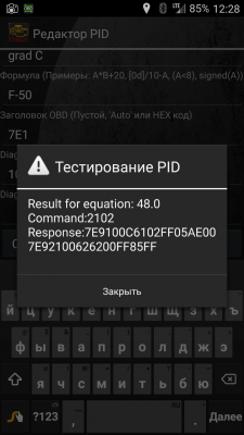

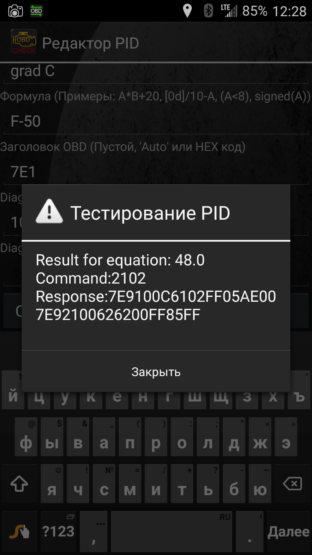

cintakc писал(а):скрины выложите, что показывает в режиме теста
Пардон, только добрался до скриншотов.
cintakc
Сообщения: 1183
Зарегистрирован: 15 янв 2015, 15:25
Мой автомобиль(и):: Toyota
Откуда: Спб
Благодарил (а): 114 раз
Поблагодарили: 405 раз
Re: ELM 327
Сообщение cintakc »
показания и там и там по 48 град С, вполне нормально

cintakc писал(а):показания и там и там по 48 град С, вполне нормально
Проблема в том, что показания температуры в АКПП просто дублируют показания температуры антифриза. Еще ни разу не удалось поймать момент, когда эти 2 цифры отличались хотя бы на пару-тройку градусов. Интуиция подсказывает, что так быть не может, и это явно косяк в показаниях.

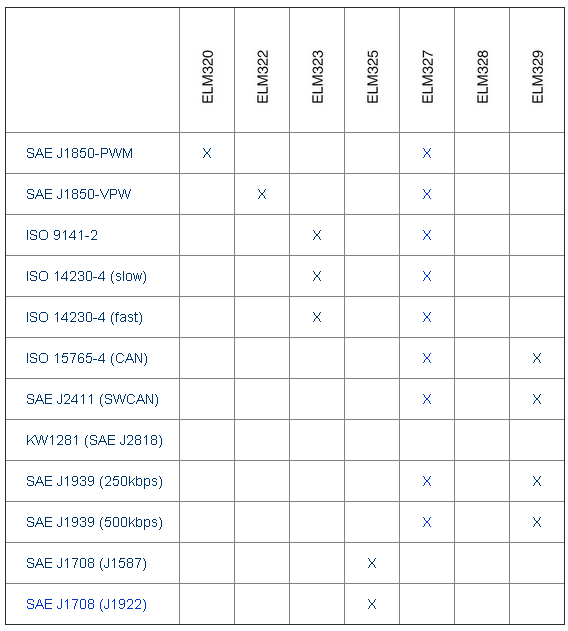

Тагильчанин писал(а):Доброго времени суток всем. Пролистал все, что мог, но не смог найти решение проблемы связанного с адаптером OBD II ELM325 mini bt.
если вы не ошиблись с версией адаптера 325, а не 327, то вам не подойдет такой
