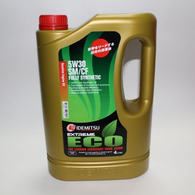

Три года ездил на таком масле - Фото1, как говорится, от заливки до заливки, смена через 10 т.км. Сейчас снято с производства.

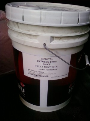

Прикупил такое - Фото2, попробуем.

Такой вопрос: езжу я мало - вторая машина. Пробег в год ну 5-7 тыс с натяжкой. Если куплю 20 литровую банку масла - на 2 смены. Как хранить открытую канистру?
Или оно того не стоит?
Спасибо
SmoAG
Сообщения: 7842
Двигатель:: 4m41
Откуда: Воронеж
Откуда: Воронеж
Благодарил (а): 99 раз
Поблагодарили: 541 раз
Re: Моторное масло для 4М41
Сообщение SmoAG »
Главное хранить закрытой, и перед заливкой взболтать
