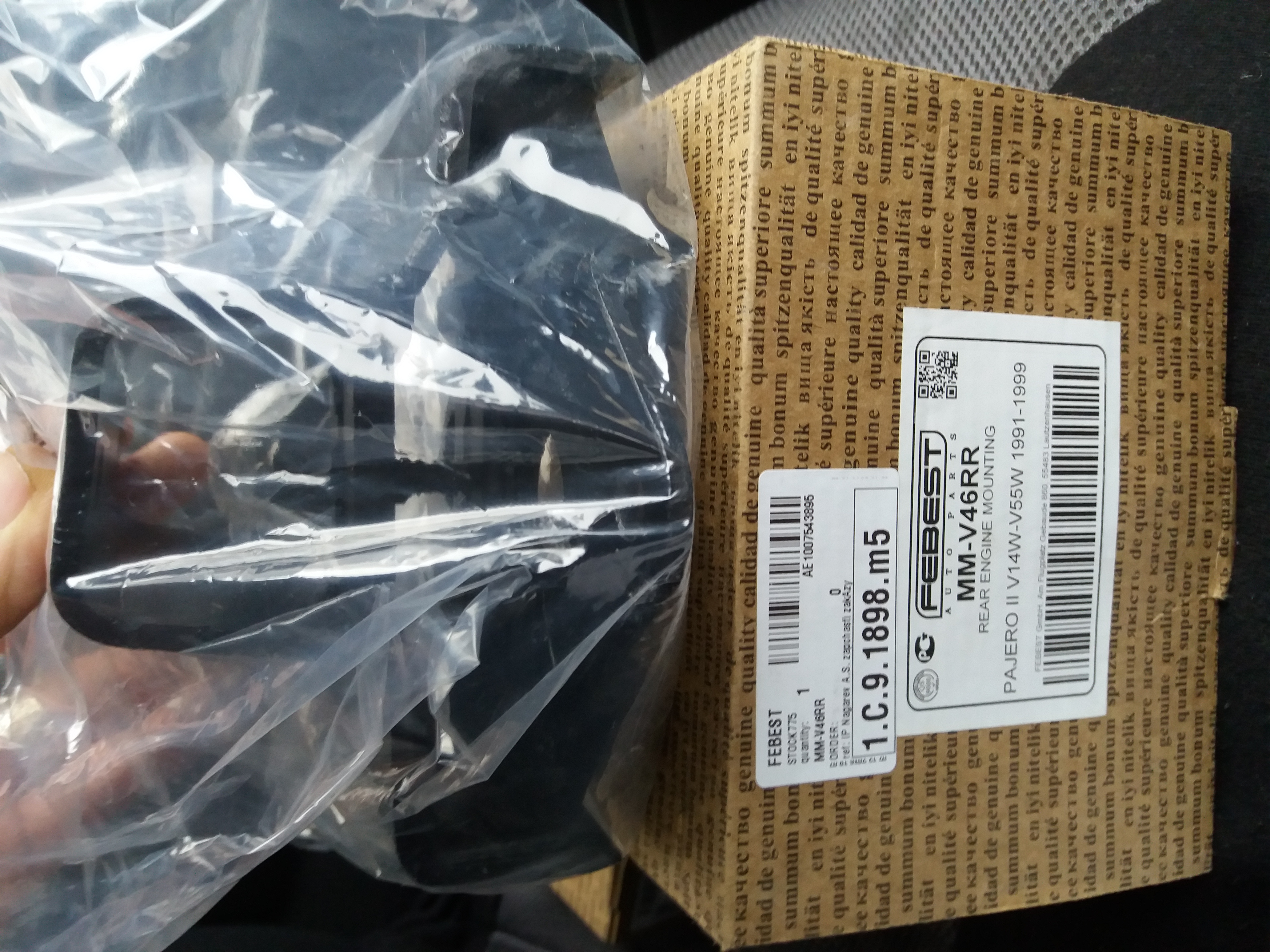

трезвый
Сообщения: 96
Зарегистрирован: 12 ноя 2014, 19:02
Двигатель:: 4G64 Бензин
Мой автомобиль(и):: Pajero
Откуда: Пенза
Поблагодарили: 7 раз
Re: Взаимозаменяемость запчастей для Pajero !
Сообщение трезвый »
задняя опора двигателя v21w
