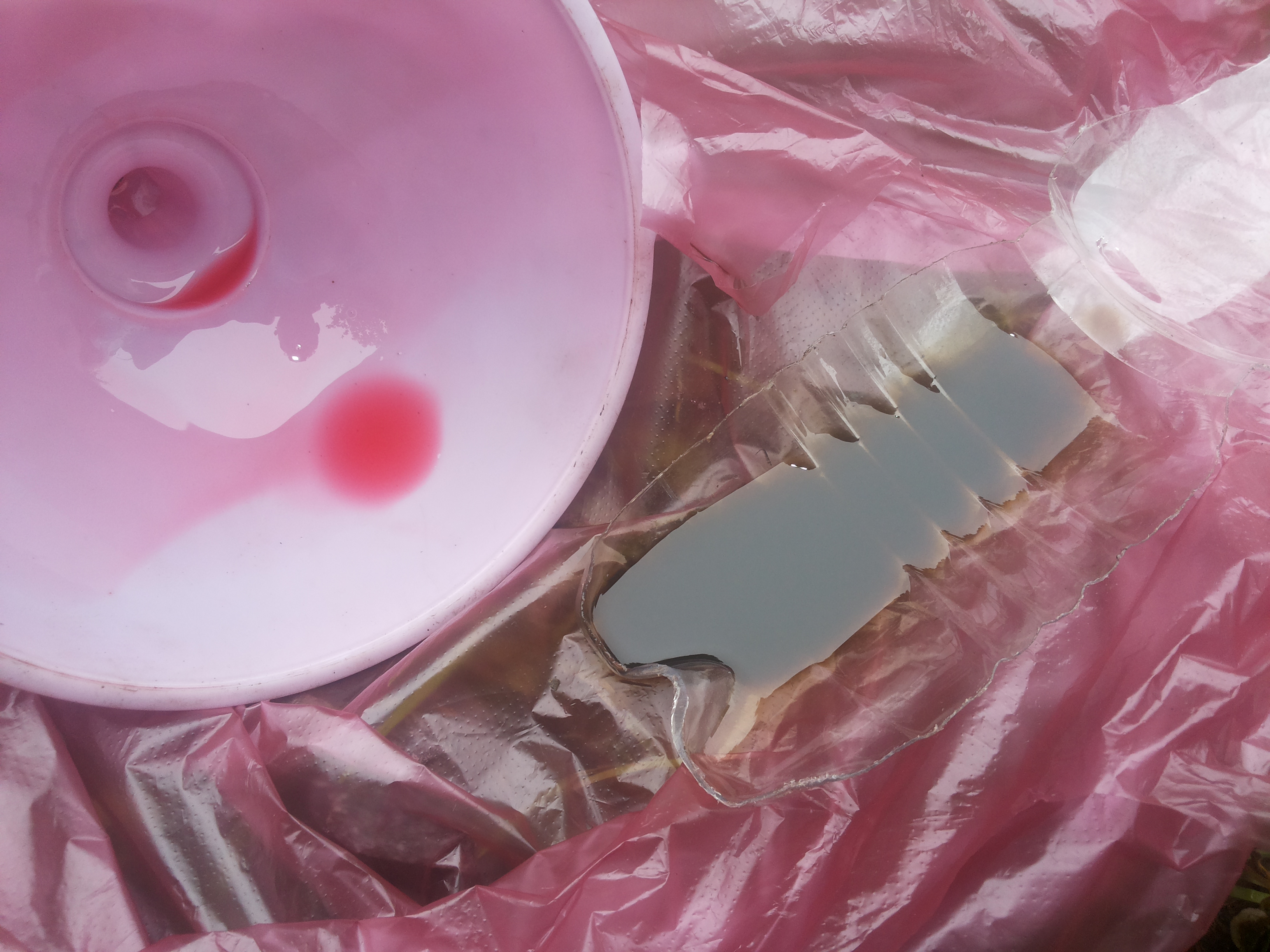

Приветствую всех ! В 48 000 км слил 4 , долил 4 л, но особо это не помогло, масло так и осталось жутко коричневым. Принял решение менять полностью, что оказалось правильным. Ушло 10 литров оригинального масла, менял с помощью аппарата, снимали поддон, меняли фильтр. Фильтр оказался черным (фетр). Если б знал что масло должно быть стандартного красного цвета поменял бы еще около 40000. Не представляю что образуется в автомате к 90000. Обошлось 11 тыр. Не ждите 90000, чревато
Слева новое, справа слитое. Ужас

Константин_Влад писал(а):Приветствую всех ! В 48 000 км слил 4 , долил 4 л, но особо это не помогло, масло так и осталось жутко коричневым. Принял решение менять полностью, что оказалось правильным. Ушло 10 литров оригинального масла, менял с помощью аппарата, снимали поддон, меняли фильтр. Фильтр оказался черным (фетр). Если б знал что масло должно быть стандартного красного цвета поменял бы еще около 40000. Не представляю что образуется в автомате к 90000. Обошлось 11 тыр. Не ждите 90000, чревато
А чтобы не чернело(не горело) нужен доп. радиатор т.к. без него температура жижи постоянно вокруг 100 и край интервала 30000
А смысл был 4 литра менять, если объём 10 литров? Менял аппаратом методом замещения и лишь на 16-м литре пошла достаточно чистая жидкость. В следующий раз буду брать 20 литров (банки 4-х литровые). Менять методом слива бесполезно - бОльшая часть остаётся в каналах, полостях, а самое главное в гидротрансформаторе. Так что альтернативы методу замещения просто нет.

Есть альтернатива, менять методом слива раз в 40 т.км. (два приема), раз в 80 т.км. с заменой фильтра.

Армеец писал(а):Есть альтернатива, менять методом слива раз в 40 т.км. (два приема), раз в 80 т.км. с заменой фильтра.
Это мазохизм, а не альтернатива - при такой "альтернативе" Вы постоянно будете ездить на грязном масле.
