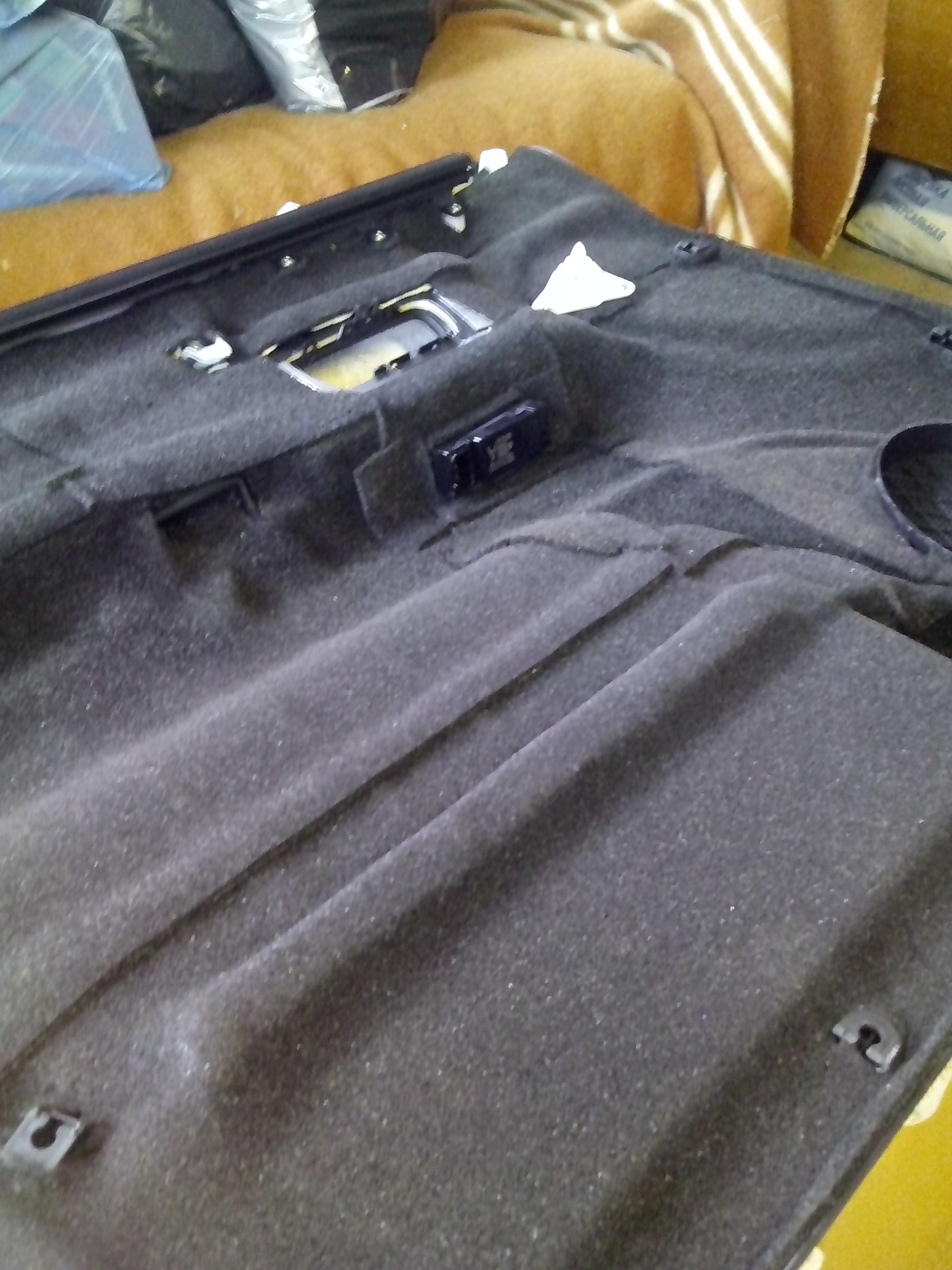

Подавляющее количество владельцев автомобилей мало осведомлены о том, как обстоит дело с шумоизоляцией в их автомобиле (зачастую только на слух). Многих этот фактор не интересует вообще и для них "итак тихо". Есть те, кто считает, что за 1,5 ляма и дороже тачка просто не может быть шумной по определению.Но ещё больше заблуждаются, когда предполагают то, что все авто, которые имеют "более пристижный шильдик", обязательно лучше по многим потребительским качествам и свойствам, и само собой шумоизоляцией "блещут" :*DONT_KNOW*:
Хочю предложить экскурс визуального сравнения наличия обработки шумопоглащающими покрытиями разных авто в сравнении с Паджеро 4. Сравните сами...
Легендарный Митсубиси паджеро 4
Изображение Изображение
Не менее легендарный Тойота ЛК 150
Тойота ЛК 200 - он же Лексус 570
Красавец Лексус рх 350
и напоследок Рэндж ровер эвок...
Хочю от себя резюмировать - каждому своё и не всё золото, что БЛЕСТИТ. И шумит вся братия будь-здоров.

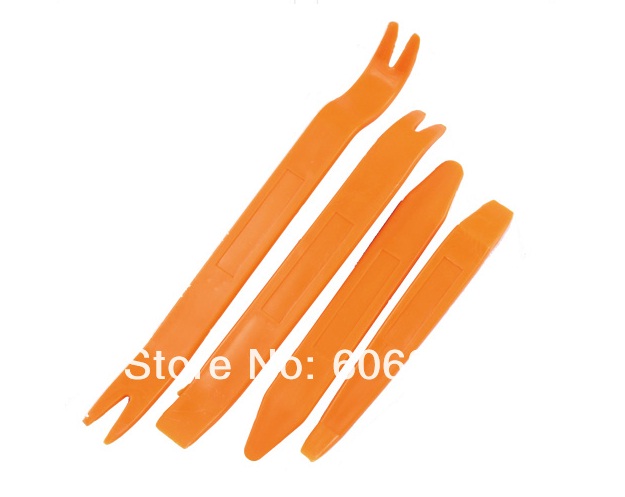

и укатки виброизоляции
(металлический ролик с ручкой) - без него качества не добьешься! У меня подготовка по изучению, подбору, покупке и т.д. заняла около месяца! (правда за одно я готовился к замене акустики, установке головы, САБа, антенны в крышу, сплиттера 4-х видеокамер и т.д.)
Резюме: как можно больше прочитать о самом процессе (не поленись прочитать хотя бы эту тему и загуглить непонятные для себя вопросы), замер деталей, выбор материалов сэндвича, покупка… Кстати, там где не критична толщина пирога (двери, крылья, крыша и часть пола, я использовал вместо СПЛЭНА материал по имени АКЦЕНТ (10мм) - гораздо эффективнее по характеристикам шумоподавления! :)
…и опять же из своего опыта: весь салон сразу разбирать смысла нет, если делаешь сам… руки то только две и они заметно устают при укатывании роликом вибры, особенно в неудобных местах кузова. Я понял, что проще так сказать подетально… разобрал задницу - сделал за день, два… Двери по очереди, на потолок у меня ушло пару дней, пол пару дней… Разобрал, сделал, собрал. И машина практически была на ходу! Понятно, что когда отдаешь машину в студию на шумку, там с ней работают нахрапом: раскидывают и каждый занят своей частью работы… А в одиночку не спеша… с чувством, с толком, с расстановкой … для себя жешь… :*DRINK*: иногда, без ущерба и под пивко… :)
