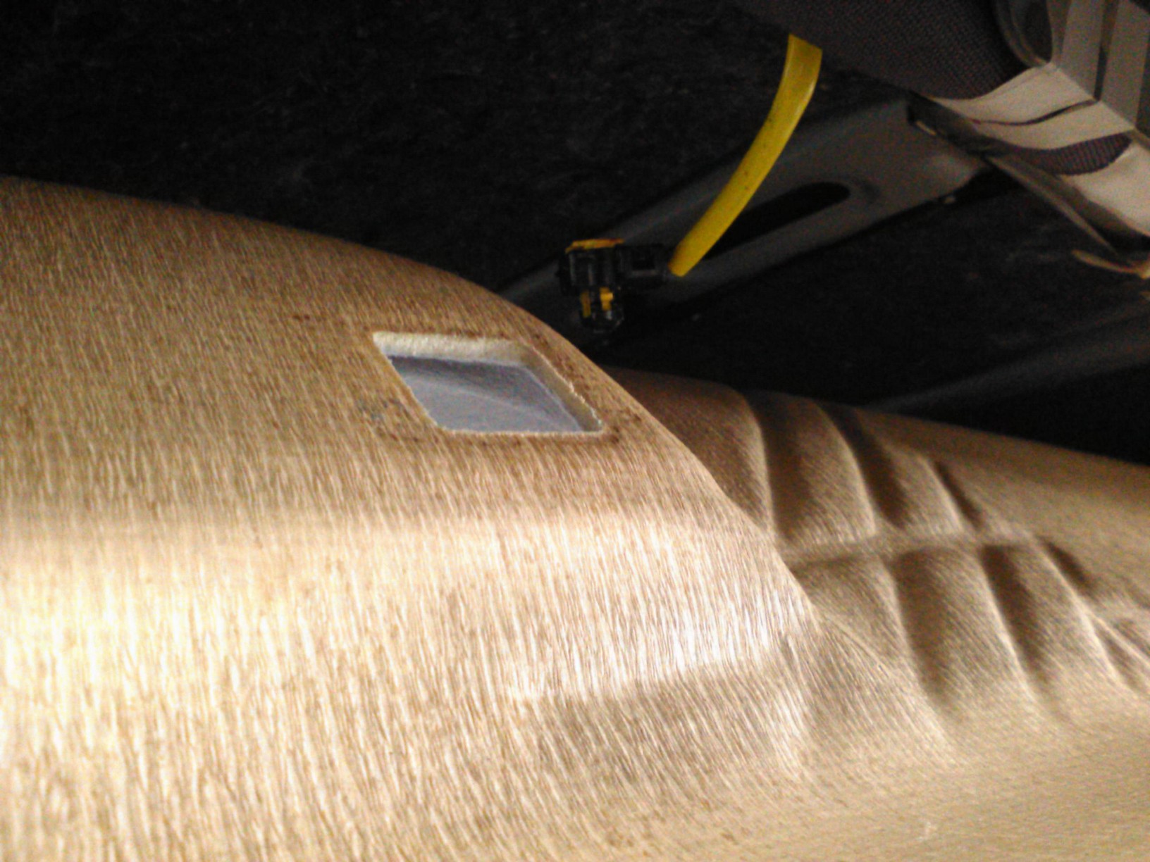

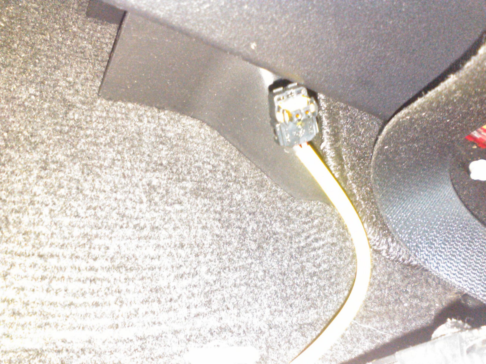

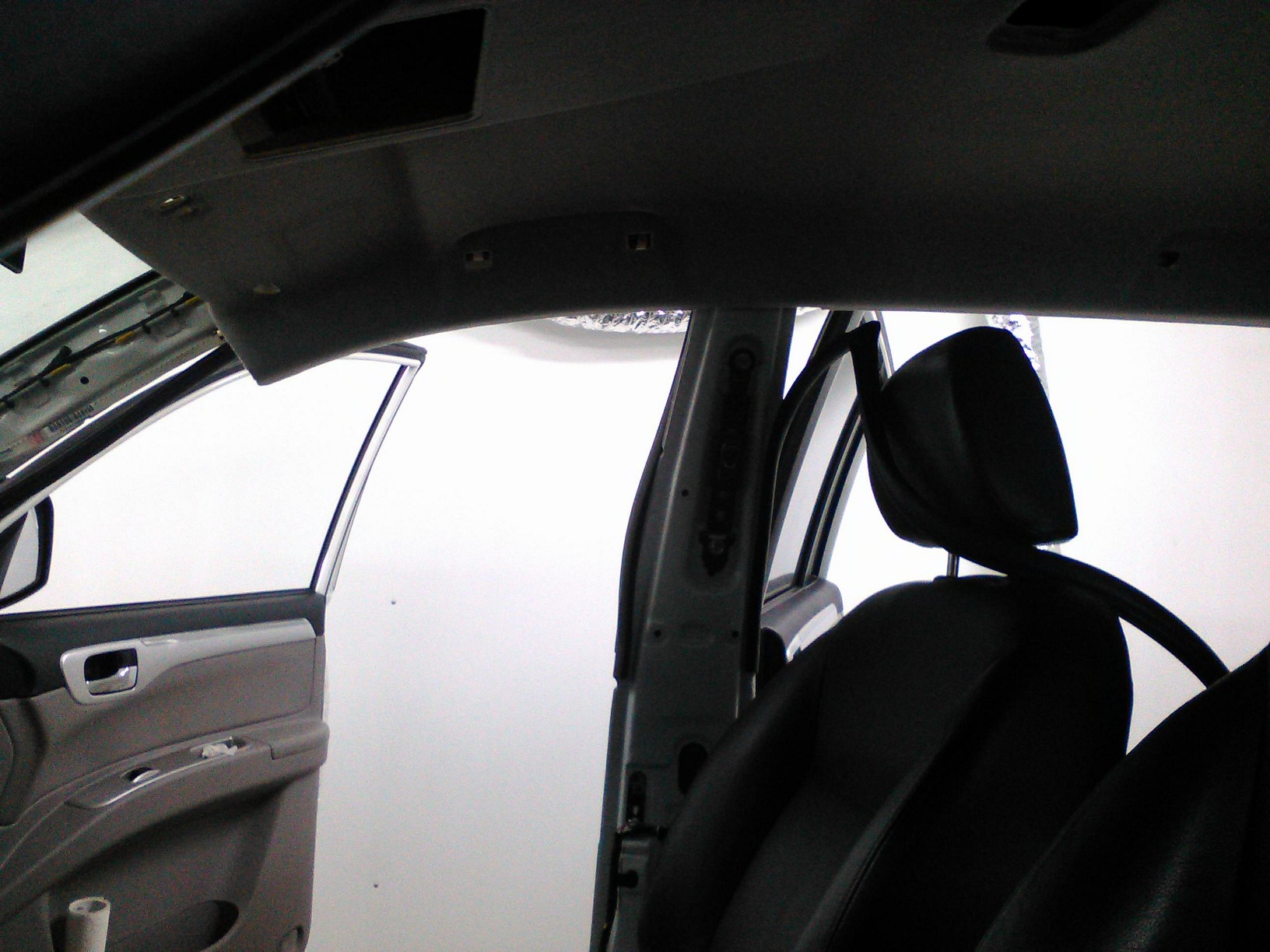

Можно, но процесс муторный и трудоемкий.Рязанец писал(а):Если можно поподробнее о "примерах решения вопроса".
-покупаем очиститель контактов (Liqui Moly 8047 Спрей для электропроводки "Electronic-Spray", 200мл).
-разбираем потолок, отстегиваем контакты шторок, разбираем пластик стоек у кресел пассажира и водителя там те же разъемы у пола, обильно их поливаем "Liqui Moly 8047" и через 10 минут собираем все обратно.
-разбираем центральную консоль, добираемся до блока "подушек" он за прикуривателем, отщелкиваем 4-е разъема заливаем "Liqui Moly 8047" и через 10 минут собираем все обратно.
-стираем ошибку.
P/s И надеемся, что "беременный мужик" не вернется.
з/ы Фото делал утюгом. Писатель из меня плохой. Прошу простить меня)))
з/ы з/ы 8 92б I59 бо 8I по телефону могу подробнее объяснить.
