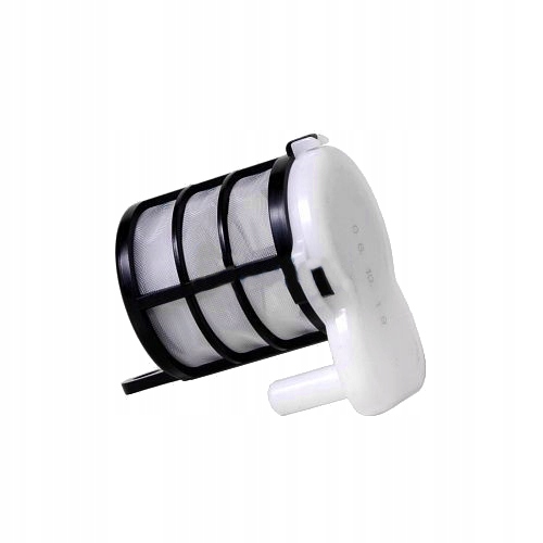

WertGan писал(а): у бензинового бака спереди тоже есть топливоприемник
У бензинового бака спереди топливоприемник просто в виде сетки. А у дизеля сетка с клапаном (поплавком) закрывающимся при низком уровне топлива и не допускающим попадание воздуха.
