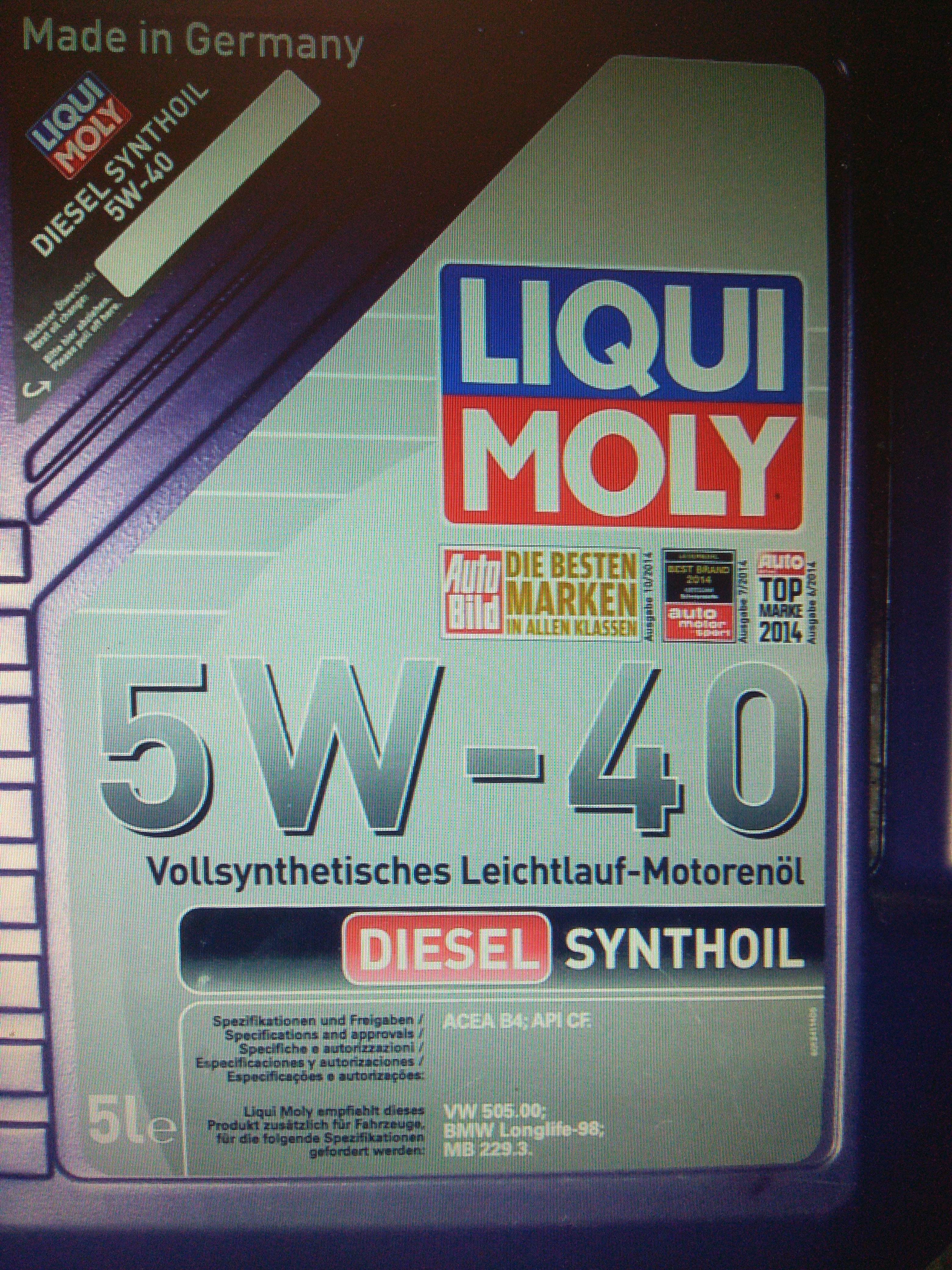

Сообщение ***Vladimir*** »
Vladimir21 писал(а):А что с турбиной?
Нет они конечно ломаются, но мне ещё ни одной не попадалось.
А вот не верных диагнозов, море.)))
Вобщем есть люфт, как мастер сказал, не критичный. Турбина подкидывает масло, т.е снимаешь патрубок и видишь масло размером с 2-х рублевую монетку. Есть масло и на дроссельной заслонки.
При прогреве (зимой) появляется синеватый дым, при движении он исчезает. Вот как то так.
Для начала сапун отсоедините, и посмотрите будет ли после этого кидать...
Всем здравствуйте. Опять возвращаюсь к своей теме. Отсоединил сапун и проездил 4 дня, итог - турбина сухая! Но масло то подъедает. Может ли быть, что масло угорает и появляется синеватый дым при прогреве? Может поменять масло или все таки маслосъемные колпачки под замену? Что скажите, парни?
Пользуюсь данным маслом с 2014 года. От замены до замены, 10 000-12000 км угара практически нет. Маслом доволен.
