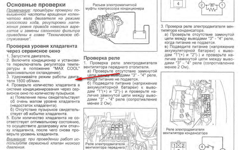

Re: прошивка 4d56

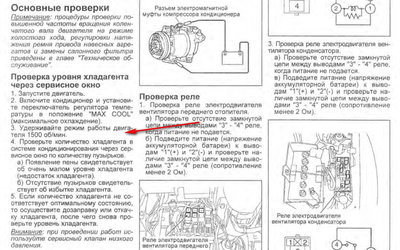

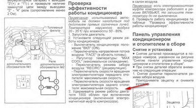

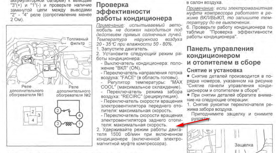

При заправке/дозаправке кондиционера требуется на определенных этапах одновременно держать 1500-2000об и шаманить с краниками-манометрами под капотом.SNOOPER писал(а):Стесняюсь спросить..... Нафига?barleks писал(а):
Ручной газ на "паркинг или нейтраль" нужен если самому заправлять/дозаправлять кондей
Можно пояснить?
Фиолетово. НМПС 2010, 4D56, АКПП.

Re: прошивка 4d56
barleks, у нас нет смотрового окошечка. Потом давно уже есть правило хорошего тона, заправлять по весам в граммах.
Пофиг на давления. Все это по давлениям может сделать правильно только профессионал своего дела, с огромным опытом.
А по весам - просто нужно прочитать документацию и нажать нужную кнопку.

Ааааа Шаман значит.barleks писал(а):При заправке/дозаправке кондиционера требуется на определенных этапах одновременно держать 1500-2000об и шаманить с краниками-манометрами под капотом.SNOOPER писал(а):Стесняюсь спросить..... Нафига?barleks писал(а):
Можно пояснить?
Идите лучше учите как работает и что нужно делать.
Хотя лично для меня только лучше пока таких шаманов много.

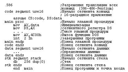

Эдуард, я правильно понимаю, что в прошивке никаких пояснений и комментариев к коду не содержится?
Я не говорю про каждую строку, а допустим, раздел отвечающий за ЕГР, за впрыск и т.д. никак не помечены?
Например, как здесь:
Создание двухмерного массива на Ассемблере.
.model tiny
.code
org 100h
start:
push cs
pop ds ;в сегмент данных заносим сегмент кода
mov si,0 ;Начальная строка
mov bx,0 ;Начальный столбец
array_loop:
mov array[bx][si],bx ;Заполняем элементы массива текущим индексом столбца
inc si ;На следующий элемент строки
cmp si,10 ;Конец строки?
jz NextLine ;если да, переходим на метку NextLine
jmp array_loop ;иначе, продолжаем заполнять строку
NextLine:
mov si,0 ;Обнуляем индекс элемента строки
inc bx ;Переходим на следующий столбец
cmp bx,10 ;Последний столбец?
jz exit ;если да,выход
jmp array_loop ;иначе, продолжаем заполнять следующею строку
exit:
int 20h ;Выход из com программы

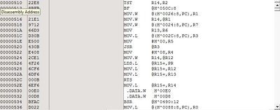

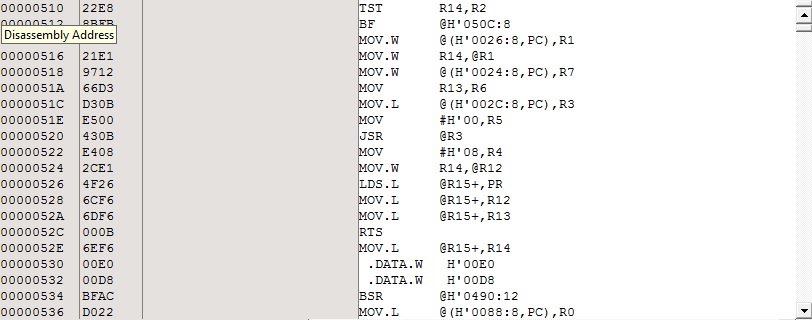

В прошивке нет ничего, что может облегчить работу копателя. Нет никаких пояснений, нет никаких названий. Нет НИЧЕГО!Maks_York писал(а):Эдуард, я правильно понимаю, что в прошивке никаких пояснений и комментариев к коду не содержится?
Можно надеяться только на мозги человека, назовем его "копатель", который хочет разобраться.
И вот здесь, как раз и можно проявить свое творчество, свои знания, свою логику и попытаться что-то понять.
Только здесь можно сделать невозможное возможным.
Я рассматриваю это как кроссворд, который ты разгадываешь, только нет НИЧЕГО, даже нет этого кроссворда.
Есть только код, который нужно прочитать и понять.
Например я вижу вот эту картинку. Вам скорее всего ничего не понятно. Но мне - понятно всё! И написано вроде очень доступным языком
Более того, я вижу в этом коде красоту! Очень красиво написано.
Более того, я сам всегда писал свои программы как
22e8
8BFB
9113
21E1
9712
Это жутко неудобно, поэтому я стал недавно писать так,
mov.b @r3, r7
extu.b r7, r0
cmp/eq #1, r0
bt/s Reset
nop
Так писать гораздо легче.

А скриншот с какой программы?Napic писал(а):В прошивке нет ничего, что может облегчить работу копателя. Нет никаких пояснений, нет никаких названий. Нет НИЧЕГО!Maks_York писал(а):Эдуард, я правильно понимаю, что в прошивке никаких пояснений и комментариев к коду не содержится?
