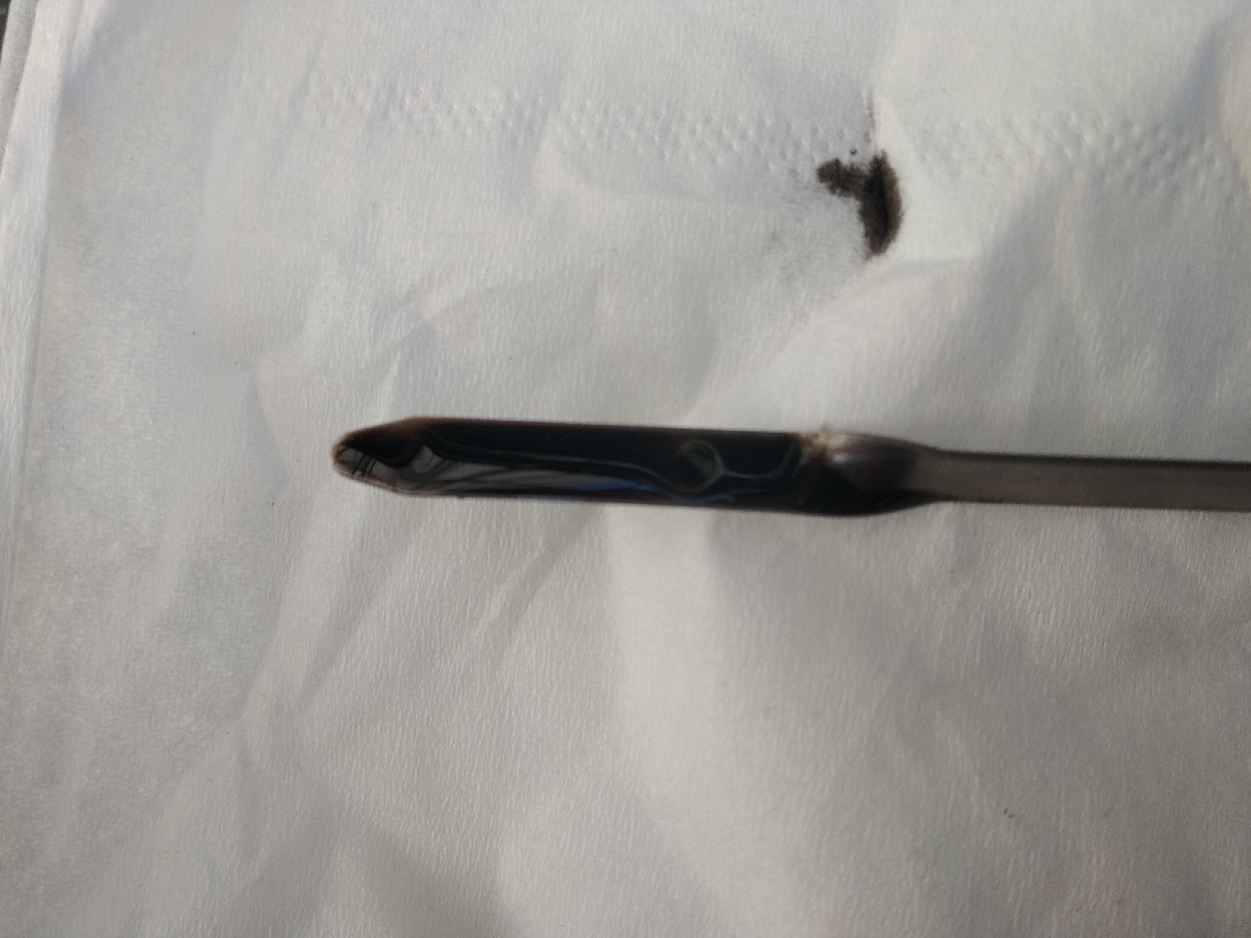

на замену хватает 6 литров. трижды уже сам менял. масло оригинал, дорогое (черные канистры митцубиси партс, мейд ин Сингапур). есть в 4 л и 1 л канистрах.
я сливаю черз пробку в картере, а не отсасываю. сливаю долго с теплого мотора- часа два, когда уже нет каплепадения и тряпкой на проволоке протираю поддон изнутри через дырку для пробки. маслофильтр новый, естесно, сухой. заливаю сперва 5 литров, крутану мсотор секунд на 10-15 пока не погаснет лампа давления. затем плавно с исзмерениями доливаю практически весь оставшийся литр. опять кручу мотор и даю постоять пока сигаретку не выкурю. уровень почти до метки мах, не доходя мм 2.

Санчес75 писал(а):Да и на ровном.
Re: Помогите информацией новичку! "вопрос-ответ"-III
Добавлено: 14 окт 2018, 13:21
sn1
это перелив
Добавлено: 14 окт 2018, 14:19
Санчес75
sn1 писал(а):
это перелив
Пускай отсасывают.

Заехал в сервис рядом в гаражах,там машина пару минут постояла на заведомо ровном - на щупе чуть больше середины. :*DONT_KNOW*:

dmn42, может на первом фото уровень сразу после остановки мотора, или несколько более позже, но мотор был холодный и масло после остановки не успело стечь в поддон?
