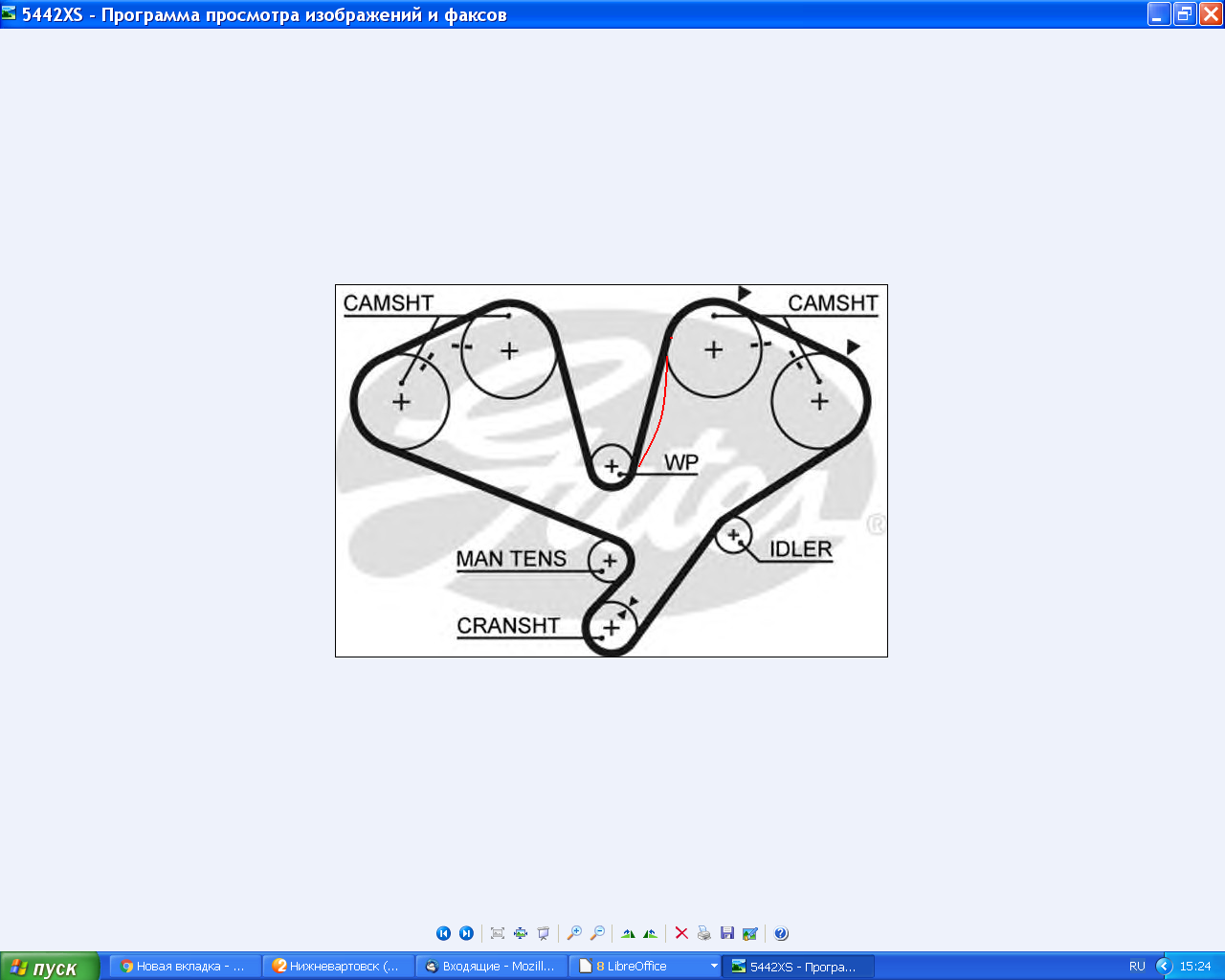

Доброго всем! Обнаружил вот такой провис ремня.Проявляется время от времени в зависимости положения колена.
Кирдык натяжителю?

rimzinger писал(а):Доброго всем! Обнаружил вот такой провис ремня.Проявляется время от времени в зависимости положения колена.
Кирдык натяжителю?
Да.
