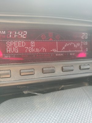

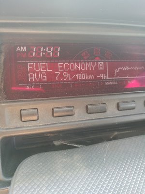

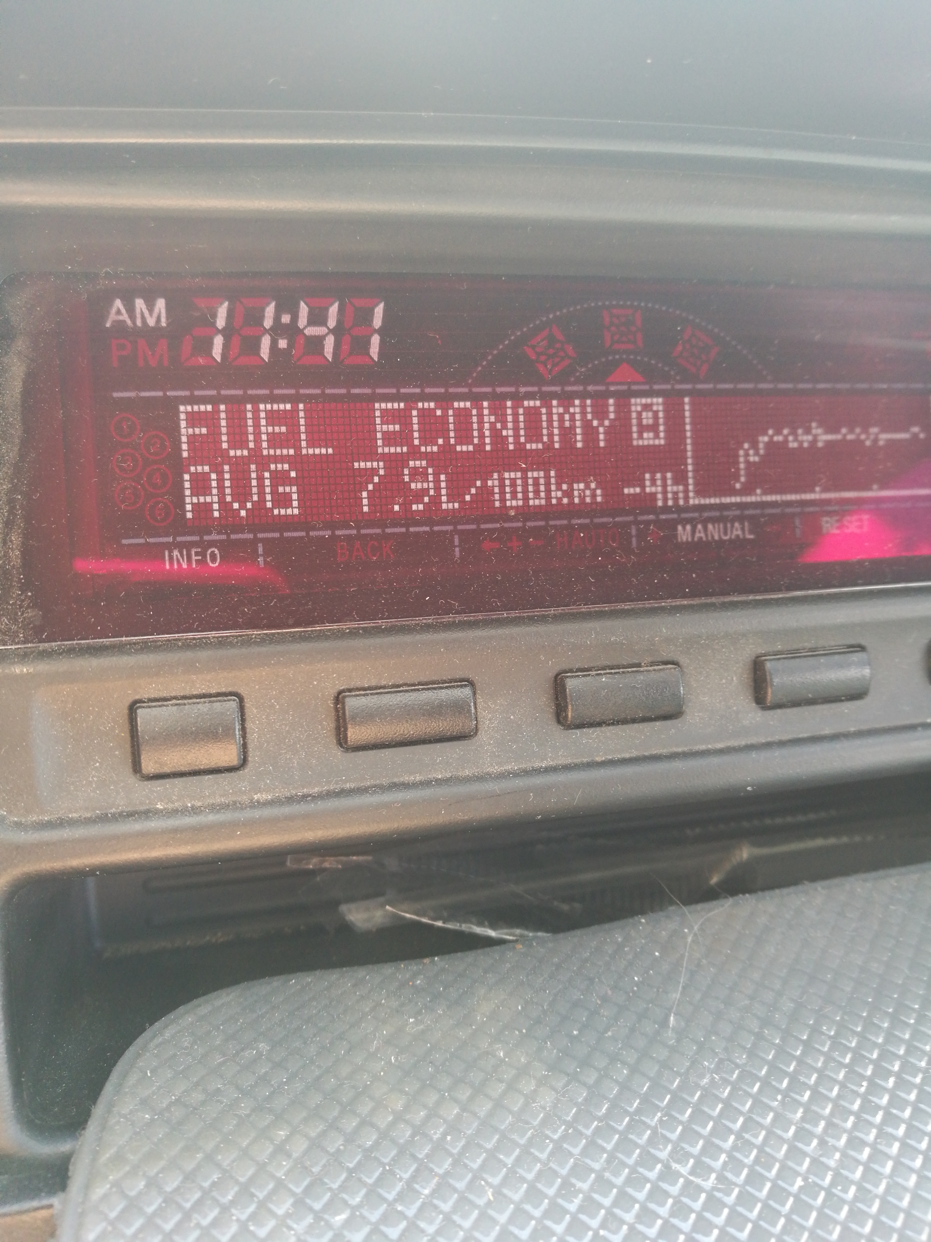

Да расстроен я.... ожидал увидеть цифры ближе к 6-ти литрам, в тут все восемь!

Dimka-77rus писал(а): Мне о таком расходе только мечтать, а ты расстраиваешься))
Всегда можно проиграть, когда ты принимаешь бой. Это бывает.
Но ты уже проиграл, когда заранее отказываешься от этого боя.
Если бы я не поставил планку в 6 литров расхода, то я не достиг бы и восьми.

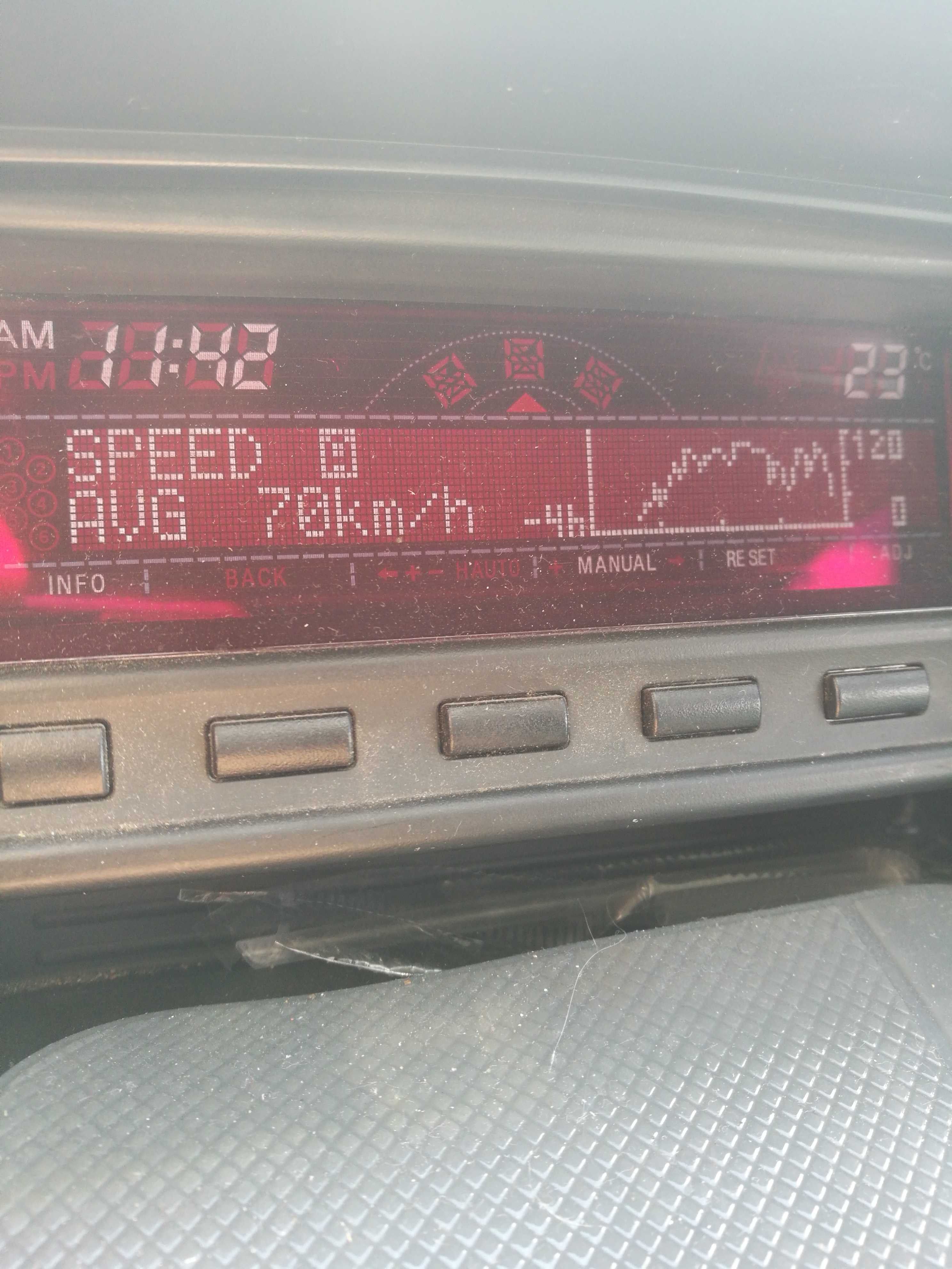

Надо отдать должное, что я не ехал на рекорд. Я ехал так как обычно. Старался ехать по правилам, но 140 км/ч тоже были.
В основном было около 100 км/ч. Там где стоят знаки 70 - ехал 90.
Форд фокус с 22-летним парнем ехал быстрее, при мне нарушил знак "обгон запрещен", сплошную линию и обогнал фуру на перекрестке. Там знак стоял 70. Я еще отметил про себя, что бывают же.....
Ну да ладно.
Расход можно еще снизить, если я поменял бы стиль езды. Плюс у меня был постоянно включенный кондиционер. Это дает где-то 0.3 литра снижения.
Ну скажем можно выжать 7.9 - 0.3 -0.5 (стиль езды) = будет 7.1 литра.
А нужно 6-ть!!!
В принципе этот отрицательный результат, для меня тоже результат. У меня уже есть планы как снизить и этот расход.

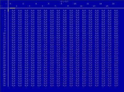

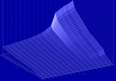

Короче, так как Вы этого хотели, то вот второй урок. Но учтите, что мне будет мне за него очень и очень стыдно.
Поэтому больше уроков не будет!
Итак, урок номер два. Форсунка.
С калибровками мы вроде разобрались. Они есть в прошивке, их закладывают туда на заводе, а потом, в процессе своей работы, ECU двигателя постоянно ими пользуется, используя интерполяцию.
Сегодня давайте разберем, что такое форсунка.
Форсунка - это образно, обычный мерный медицинский шприц, которым Вам всем, хоть раз в жизни, делали инъекционные уколы.
Есть отверстие в иголке шприца, через которое можно выдавить жидкость.
Есть поршень в цилиндре, с подставкой под большой палец доктора для удобного нажатия.
Есть мерная колба с нанесенными рисками - объемом жидкости в миллилитрах.
Этот шприц и есть наша форсунка.
Давление топлива - это то усилие кисти, вернее это то самое усилие большого пальца доктора, который хочет ввести успокоительное нашему буйному пациенту и сделать эту инъекцию либо быстрее, что больнее для пациента, либо помедленнее, что гораздо приятнее для буйного, но тяжелее для самого доктора. Это регулировать можно скоростью ввода, то есть усилием.
В результате этого усилия, если отверстие в иголке шприца, например закупорено и забито скажем, соринкой, то в колбе шприца создается некое давление лекарства, которое стремиться выйти наружу, но не может этого сделать физически.
Получается, что мы уже знаем, что такое давление в топливной рампе.
Чтобы лекарство из шприца поступило в тело пациента, нужно чтобы было свободное, на всякий случай скажем, мерное отверстие в иголке, то есть нужно, чтобы форсунка открылась.
Мы можем очень точно дозировать количество лекарства по рискам на колбе шприца.
Просто смотреть на них и не допускать передозировки.
Как только войдет, запланированное доктором, например 3 мл. лекарства, то сразу убрать давление с поршня шприца, чтобы не влить больше того, чем запланировано.
У нас же в двигателе, давление не пропадает, а сама форсунка, по окончанию впрыска, просто закрывается по отверстию.
То есть мы усвоили, что форсункой можно точно влить определенное, некое количество топлива, измеренное каким то объемом, например миллилитрами.
Это вливаемое количество топлива можно легко менять, либо изменяя давление топлива, либо изменяя время открытия форсунки, либо и тем и другим вместе.

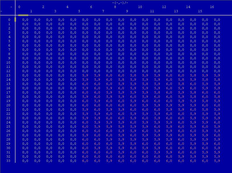

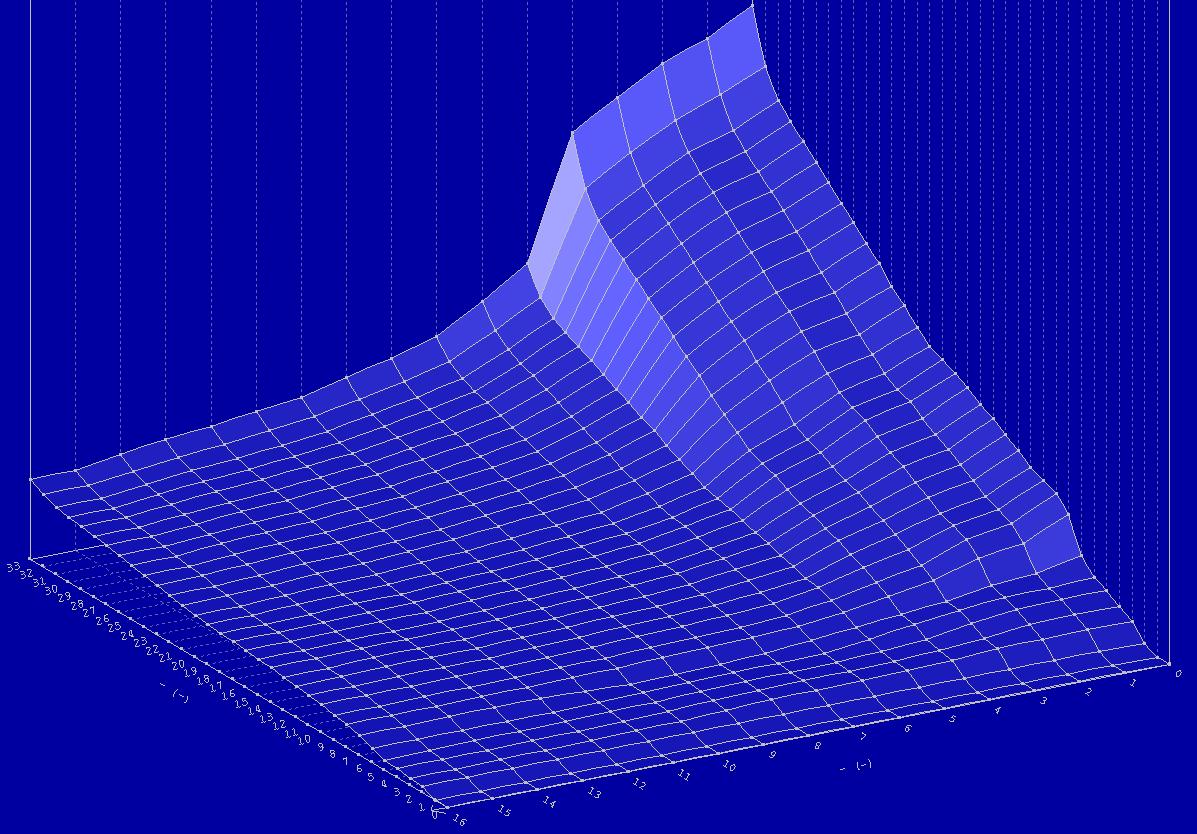

На заводе, все форсунки уже пролили. И вывели отдельную калибровку. Эта калибровка трехмерная.
Там по одной оси идёт давление топлива, а по другой - объем впрыска, а в теле таблицы - есть время, например в микросекундах.
Всё, мы теперь точно знаем что такое калибровка форсунки!
Эту таблицу, очень сильно любят "тюнеры". Они её правят исключительно в плюс, то есть просто увеличивают время открытия форсунок.
Кто-то правит всю таблицу, кто-то только часть. Один мастер из прошлого, я вспоминаю, правил вообще не понятно что и как в этой калибровке. Все помнят его легендарную работу двигателя и сизый дым!
Но есть также тот факт, что абсолютно все "тюнеры", просто физически не могут пройти мимо этой калибровки!
В результате их правок, если доктор запланировал влить в тело пациента только 3 мл, а сам шприц например пятикубовый и полностью заполнен лекарством на все пять кубов, то увеличив время ввода, например на 10%, доктор вольет не 3 запланированных кубика, а уже скажем, 3.3, то есть больше чем нужно.
Это происходит потому, что доктора обманывают!
Представьте себе, что доктор слепой. У форсунки же, как и у шприца, ведь нет глаз! Вот их и нет, таких глаз, и у ECU двигателя (доктора).

Почему же все "тюнеры" правят эту любимую калибровку? - да потому что они умеют делать только это. Купили или даже сами нашли эту калибровку и давай править!
Всё это довольно просто, быстро и эффективно, а также сразу приносит нужный результат, при минимуме усилий. Топлива то больше. Часть его всё равно уйдет в более лучшую динамику.
На этой картинке показаны изменения в процентах % от стоковых данных некого "тюнера". Не буду озвучивать его имя.
Проценты там немного разные. Это совсем не значит, что так хотел тюнер.
Он то как раз хотел все 6%, но компьютер подсчитал по другому. Разные значения процентов - это просто результат округления. Это просто так получилось, вне желания "тюнера".
И вот теперь и Вы сами умеете и представляете как это делается. Задается какой-то процент и на этот процент увеличивается время открытия форсунок. Адрес этой калибровки найти очень и очень легко.
Пять минут и всё готово! Эта скорость работы особенно ценится у "тюнеров".
Лучшие "мастера" которые знают как выглядит эта калибровка, могут за вечер охватить весь парк машин одной какой-то марки. Как-то мне кто-то сказал восхищенно, что мол ты представляешь, какой это гигант! Он за вечер всё сделал. Вот же где класс, вот же где рука мастера!
