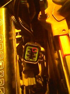

И снова здравствуйте. Пришли запчасти на АКПП поменял, промыл, собрал, поставил а второй как не было так и нет что делать дальше не представляю. Может кто что посоветует?

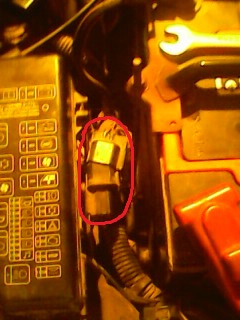

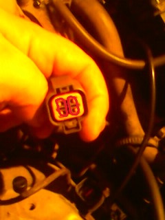

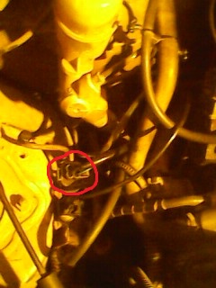

Прозвонил все датчики и клапана. Подозрение вызывает датчики входного, выходного валов и кик даун. Остальное в норме чистое когда собирал АКПП все промыл и продул. Может кто ни будь померить сопротивление этих датчиков. Далеко лесть не надо все под капотом. Буду при много благодарен.
Фишка датчика валов
Фишка датчика валов
Фишка датчика валов.jpg (30.6 КБ) 940 просмотров
Сопротивление между проводами  объведенными в овал
Фишка куда приходит провод от кик дауна
Фишка кикдауна.jpg (33.74 КБ) 940 просмотров
Сопротивление между этим проводом и массой
Провод от кикдауна.jpg (32.13 КБ) 940 просмотров
