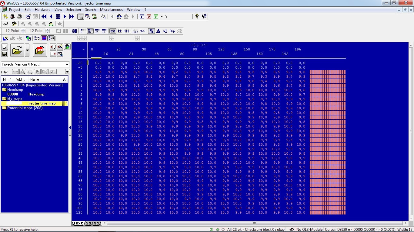

Вот тебе в качестве примера, выполненная работа моего лучшего ученика.
Адрес я замазал.
Он захотел поднять на 10%, но кое-где, так компьютер подсчитал, немного меньше.
Адрес я замазал.
Ну вот и пример)
Видел я эту таблицу.. но нифига не понял что это форсунки. Смутило как раз отрицательные значения -20 итд..

Поднять форсунки на 6%-10% - это ошибка или это просто такое видение автора или просто банальное отсутствие опыта и более глубоких знаний?
И сразу дополнительный вопрос, факультатив. Что расположено на оси абцисс и оси ординат? Какие Ваши предположения?
Причем winols их нашел автоматически. Мы и пальцем даже не пошевелили чтобы их найти. Он все сделал сам! :*THUMBS UP*:
Serega77 писал(а): А мне бы WinOLS установить нормально. ((
Прости, но если ты будешь так лихо цитировать портянки, то ты и winols не установишь!
Нужно просто поискать. Все есть. Есть форум, есть форумчане....
Давление и объем впрыска ?

Serega77 писал(а): Давление и объем впрыска ?
Бинго! Ты тоже уже практически любимчик! ::-D:

Сдаюсь, я соврал Вам, Учитель. Не мои это труды.
"Это вливаемое количество топлива можно легко менять, либо изменяя давление топлива, либо изменяя время открытия форсунки, либо и тем и другим вместе.
На заводе, все форсунки уже пролили. И вывели отдельную калибровку. Эта калибровка трехмерная.
Там по одной оси идёт давление топлива, а по другой - объем впрыска, а в теле таблицы - есть время, например в микросекундах.

Попробую предложить свой вариант увеличения на 15% ( чего уж мелочиться с 6 ) )) . Прога посчитала как 14,9 .

Serega77 писал(а):Попробую предложить свой вариант увеличения на 15% ( чего уж мелочиться с 6 ) )) . Прога посчитала как 14,9 .
У тебя стоит неправильная размерность этой калибровки. Должно быть 17х34, а у тебя меньше. Автоматический поиск карт не отработал разве?
Но в принципе, все правильно.
Думаю что оценка четыре с плюсом. ::-D:

lexus3ds писал(а): Но ведь это не наш вариант карты править? Наш вариант кодить свою реакцию на параметры?
Это просто реальный и конкретный пример того, как работают "тюнеры".
Они реально подправили Вам на 6%.
Теперь и мы можем также! И даже кое кто из Актау, уже умеет даже на 15% :)
И теперь самое главное. Если Вы увидели, что тюнер подправил Вам эту таблицу, но форсунки при этом Вам физически не поменял на другие, то это просто "тюнер".
Ведь править эту таблицу нужно только при установке других форсунок.
Например, на двигатель 3.2 литра, гипотетически устанавливаем форсунки от 2.5 литров. Вот тогда мы и переносим эту калибровку форсунок, чтобы всё нормально работало.
Но и то, я не уверен, что только эту калибровку нужно править....
Править время открытия форсунок НЕ нужно вообще!!!
Если же правим, то это и есть самое банальное вмешательство во впрыск!
Потом боремся с последствиями, радиатор, масло, вентиляторы, сажа, и пошло и поехало....
