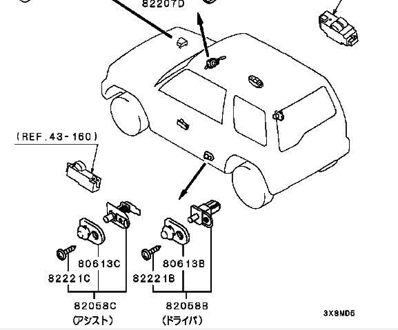

Доброго времени суток. Подскажите, кто знает, на Джуниоре есть датчик на открытие 3ей двери??? Постоянно горит индикация, что не закрыта дверь. На водительской и пассажирской датчики целые.
Если есть датчик на 3ей двери, то где он стоит, не могу найти

Homyachok писал(а):Если есть датчик на 3ей двери
Судя по всему, нет:

Homyachok писал(а):Доброго времени суток. Подскажите, кто знает, на Джуниоре есть датчик на открытие 3ей двери??? Постоянно горит индикация, что не закрыта дверь. На водительской и пассажирской датчики целые.
Он внутри двери на замке.

А кто знает, как его проверить?
Машина после аварии. Вроде все востановил, но возникла такая проблема.
Датчик водительской двери звонится, как постоянно замкнутый. При закрытии двери, разомкнутый. На пассажирской, замкнут при открытой двери и разомкнут (от массы) при закрытой

Думаю, что обрыв провода где-то. Или недоконтакт.
Вытащи их, прочисти от ржавчины, смаж...
У меня было однажды такое во время езды, показывал иногда, что, якобы дверь открыта...

Разобрался. После ремонта, петля не доставала до датчика. Сместил её на 2-3 мм наружу и индикация погасла и центральный замок с кнопки заработал
