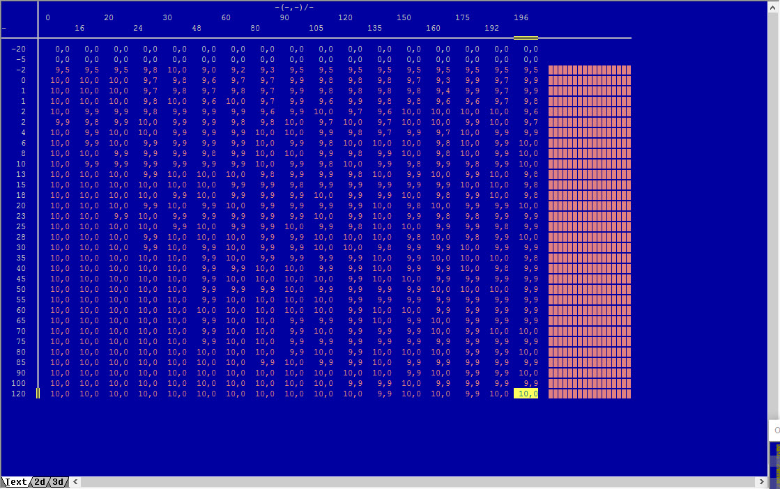

вот что вышло
НМПС 2014 S05 5АТ, лето Dunlop Grandtrek АT2 265/65 R17 Comforser CF3000 LT265/75R16, зима Hercules Avalanche X-Treme 265/70R17

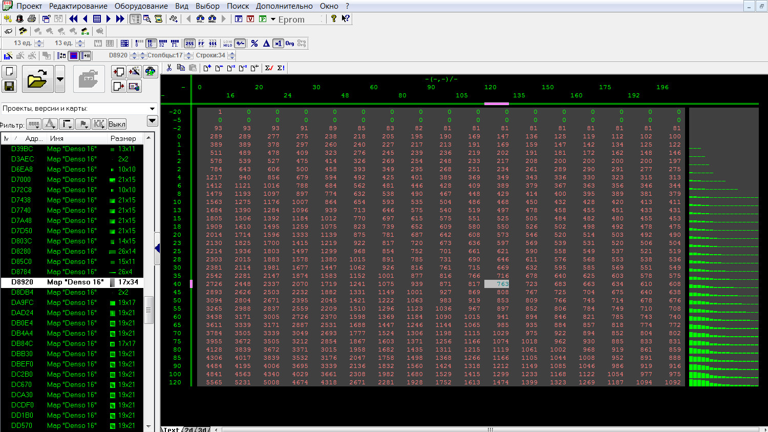

Хм.. А табличка, предоставленная тобой же (из урока №2)Napic писал(а):У тебя стоит неправильная размерность этой калибровки. Должно быть 17х34, а у тебя меньше. Автоматический поиск карт не отработал разве?Serega77 писал(а):Попробую предложить свой вариант увеличения на 15% ( чего уж мелочиться с 6 ) )) . Прога посчитала как 14,9 .
Но в принципе, все правильно.
Думаю что оценка четыре с плюсом.
И чет я не понимаю таблицы , представленные моими сокурсниками... Это таблица расчета времени для впрыска нужного объема при определенном давлении. Смотря на таблицу видим - чтобы влить 10 единиц (чего не знаю пока) нужно при давлении 16 открыть форсунку на 10 миллисекунд. И чтобы влить 120 при том же давлении, нужно открыть на 10.
Что я пропустил?

У меня от твоего вопроса немного снесло крышу. Пока не понимаю ни сам вопрос, ни как на него отвечать.Serega77 писал(а):Смотря на таблицу видим - чтобы влить 10 единиц (чего не знаю пока) нужно при давлении 16 открыть форсунку на 10 миллисекунд. И чтобы влить 120 при том же давлении, нужно открыть на 10.
Что я пропустил?
Отличники, прошу Вас, выручайте! за автомат при зачете
barleks, у тебя очень красиво получилось. Объясни классу, что это такое у тебя разноцветное, пожалуйста. В теле калибровки стоят микросекунды. 1000 микросекунд - это 1 миллисекунда. Можно фактором отображать по разному.

при установке выбрал промышленный дизайн, но эт не суть. в основном окне выделил все от начала и до конца - это оно под выделением. а еще кнопу нажал "Оптимизировать диапазон значений"
Фиолетово. НМПС 2010, 4D56, АКПП.

Вот таблица VetoldNapic писал(а):У меня от твоего вопроса немного снесло крышу. Пока не понимаю ни сам вопрос, ни как на него отвечать.Serega77 писал(а):Смотря на таблицу видим - чтобы влить 10 единиц (чего не знаю пока) нужно при давлении 16 открыть форсунку на 10 миллисекунд. И чтобы влить 120 при том же давлении, нужно открыть на 10.
Что я пропустил?
- Vetold
- Сообщения: 614
- Зарегистрирован: 18 сен 2013, 12:13
- Мой автомобиль(и):: Mitsubishi Pajero Sport New 5AT 2014
- Откуда: Санкт-Петербург
- Благодарил (а): 54 раза
- Поблагодарили: 51 раз
Re: прошивка 4d56
У меня в %

Ок. При давлении 16 для впрыска 20 указанно 10 и для впрыска 120 тоже указанно 10. Вот этот момент я не догоняю.Vetold писал(а):У меня в %
- Vetold
- Сообщения: 614
Re: прошивка 4d56
+10%Serega77 писал(а):Ок. При давлении 16 для впрыска 20 указанно 10 и для впрыска 120 тоже указанно 10. Вот этот момент я не догоняю.Vetold писал(а):У меня в %
можно в таком виде отобразить

Vetold писал(а):+10%Serega77 писал(а):Ок. При давлении 16 для впрыска 20 указанно 10 и для впрыска 120 тоже указанно 10. Вот этот момент я не догоняю.Vetold писал(а):У меня в %
Все, теперь понял !

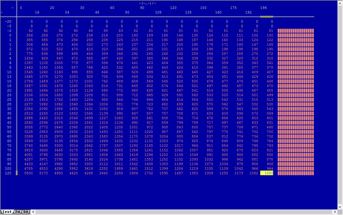

Что-то не пойму как на 3.2 правильно табличку сделатьNapic писал(а):
Конечно, держи! Удалил, так как уже успел отправить Николай!![]()
К сожалению, на этом дампе автоматически не находится калибровка инжекторов!
Она находится по адресу D51B4 размерность та же.
Но автоматом она не находится по причине того, что она во флоате! Hi/Lo organisation
Короче, для обучения дамп от 3.2 будет немного сложнее.
Получается непонятно что

Hi/lo пробовал менять?DenisR писал(а):Что-то не пойму как на 3.2 правильно табличку сделатьNapic писал(а):
Короче, для обучения дамп от 3.2 будет немного сложнее.![]()

Пробовал, все равно не то

На 3.2 не 16-битная калибровка, а 32-битный флоат! Просто поставь вместо 16-ти, Fl.DenisR писал(а):Пробовал, все равно не то

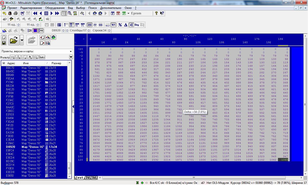

Вот не пойму если одна ось давление, как видно от 0 до 196 то по второй обьем впрыска? Но если так то почему отрицательные значения?? Как обьем может быть отрицательным?

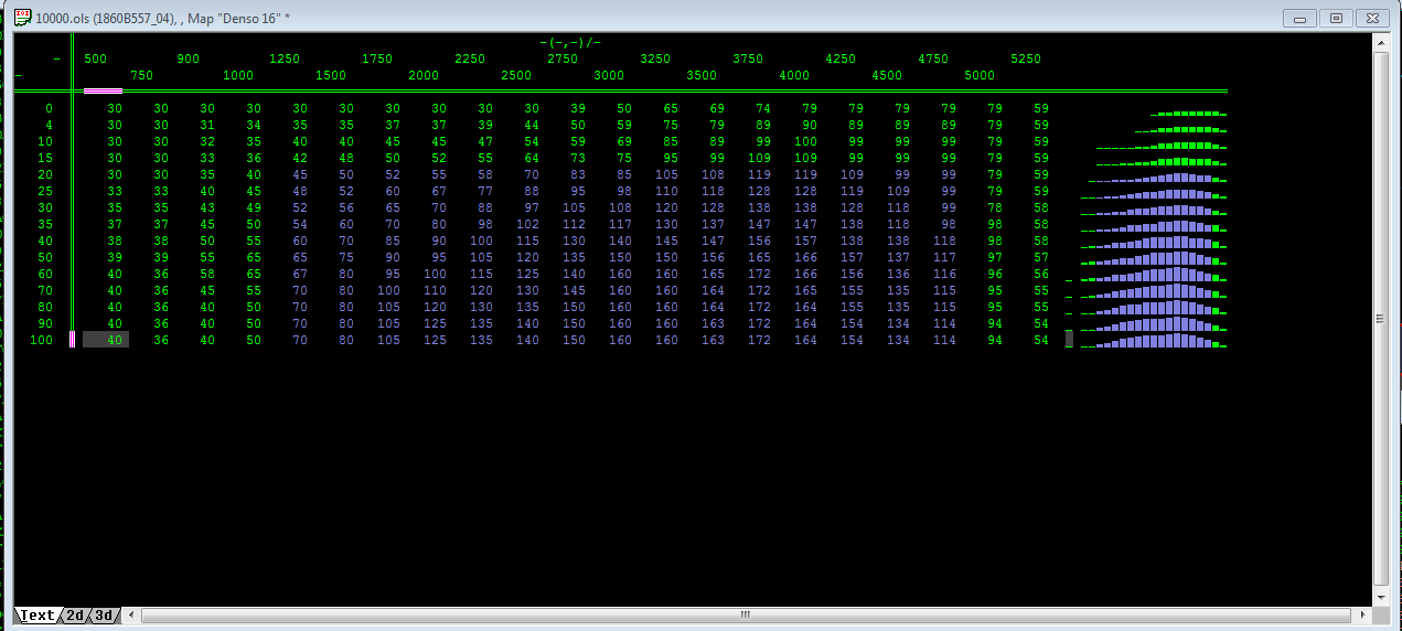

И второй вопрос...измученый)
Как вы понимаете что значит эта карта!)
Вот пример.. По одной оси обороты, по второй смею предположить положение педали газа...
Но что значат эти данные!?) Как понять что эта за карты...вы хоть намекните))

sem_tom писал(а):И второй вопрос...измученый)
Давление топлива
На 5000 и выше начинается снижение давления. Думаю это так называемые предохранители.

sem_tom, по первому вопросу. Ты просто пока не видишь всей картины, поэтому, вопросы у тебя несомненно правильные, но на них ты определенно не можешь пока найти ответа. И это нормально! Лишь бы эти вопросы у тебя были и постоянно возникали!
По второму твоему вопросу, эта калибровка, которую Вы все приняли за давление топлива, мягко сказать, не наша. Просто посмотрите, что там есть цифры давлений 172 Мпа. И соотнесите это с нашей практикой. У нас бывает не более 154 Мпа, если "тюнеры" еще не успели туда залезть. (у 4m41 - не более 130)
Я видел, как "тюнеры" правили эту, только что найденную Вами таблицу, принимая её за давление топлива. Правили сильно.
И в данном случае очень хорошо, что они правили именно её, так как это было для нас совершенно безобидно, потому что эта калибровка, у нас, к счастью, не работает! А если бы работала и это было бы не давление топлива?!
Кстати, sem_tom, там по оси ординат стоит явно не педаль газа. Зачем ей там быть?! Ты думаешь, что мы давление топлива регулируем педалью газа?! - конечно же нет!
Пожалуй, я проведу наверное третий урок и расскажу Вам про педаль газа. Она встречается в калибровках, упростим немного, только в одном месте. Сейчас подумаю, как лучше это дело, этот урок, оформить....
