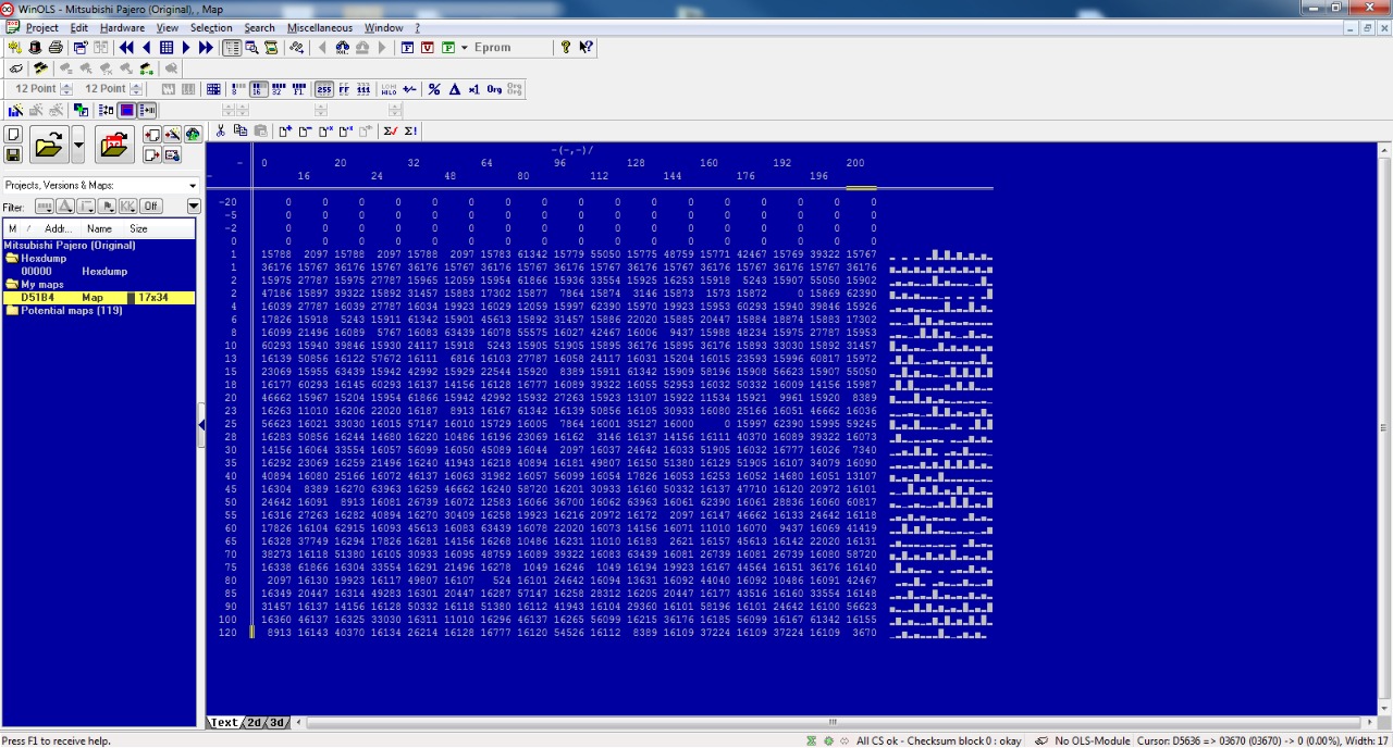

Хм.. А табличка, предоставленная тобой же (из урока №2) Изображение такая же как и моя.Где я недопонимаю?
И чет я не понимаю таблицы , представленные моими сокурсниками... Это таблица расчета времени для впрыска нужного объема при определенном давлении. Смотря на таблицу видим - чтобы влить 10 единиц (чего не знаю пока) нужно при давлении 16 открыть форсунку на 10 миллисекунд. И чтобы влить 120 при том же давлении, нужно открыть на 10.
Что я пропустил?

Serega77 писал(а):Смотря на таблицу видим - чтобы влить 10 единиц (чего не знаю пока) нужно при давлении 16 открыть форсунку на 10 миллисекунд. И чтобы влить 120 при том же давлении, нужно открыть на 10.
Что я пропустил?
У меня от твоего вопроса немного снесло крышу. Пока не понимаю ни сам вопрос, ни как на него отвечать.
Отличники, прошу Вас, выручайте! за автомат при зачете :)
barleks, у тебя очень красиво получилось. Объясни классу, что это такое у тебя разноцветное, пожалуйста. В теле калибровки стоят микросекунды. 1000 микросекунд - это 1 миллисекунда. Можно фактором отображать по разному.

Вот таблица Vetold
и вот таблица barleks
и если у barleks все понятно - значение времени открытия увеличивается с увеличением объема впрыска ( при одном давлении) , у Vetold этого не наблюдается практически везде стоит значение 10.0. Вот о чем я спрашиваю. Может Vetold как то иначе отображает данные времени?

Vetold писал(а):У меня в %
Ок. При давлении 16 для впрыска 20 указанно 10 и для впрыска 120 тоже указанно 10. Вот этот момент я не догоняю.
+10%
можно в таком виде отобразить

Все, теперь понял !

Napic писал(а):
Конечно, держи! Удалил, так как уже успел отправить Николай! :)
К сожалению, на этом дампе автоматически не находится калибровка инжекторов!
Она находится по адресу D51B4 размерность та же.
Но автоматом она не находится по причине того, что она во флоате! Hi/Lo organisation
Короче, для обучения дамп от 3.2 будет немного сложнее. :*PARDON*:
Что-то не пойму как на 3.2 правильно табличку сделать ::-(:
Получается непонятно что

DenisR писал(а):
Hi/lo пробовал менять?

DenisR писал(а):Пробовал, все равно не то
На 3.2 не 16-битная калибровка, а 32-битный флоат! Просто поставь вместо 16-ти, Fl. :)

sem_tom
Вот не пойму если одна ось давление, как видно от 0 до 196 то по второй обьем впрыска? Но если так то почему отрицательные значения?? Как обьем может быть отрицательным?
