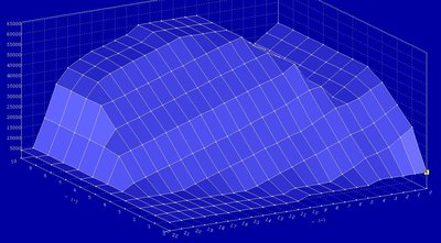

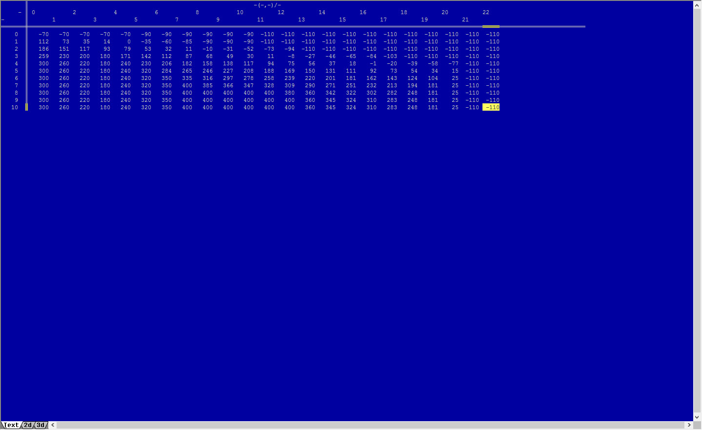

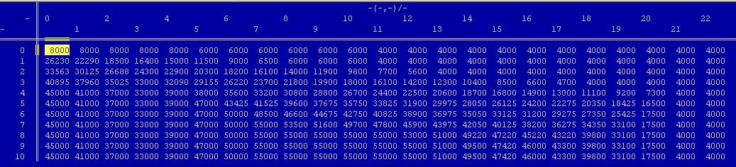

Вот эта калибровка нашего двигателя (1860b557_04)
Как Вы видите, что всё это выглядит довольно не понятно на первый взгляд.

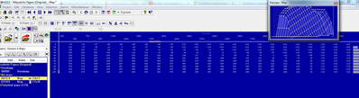

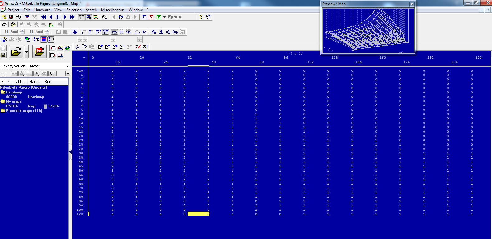

"Тюнеры" просто берут графическое представление этой калибровки и начинают это представление править, используя в своей работе не калькулятор, а простую компьютерную мышь. Начинают поднимать этот график и придавать ему какой-то наклон. Просто рассматривают изображение графика на экране и правят.
В результате получается примерно вот это.

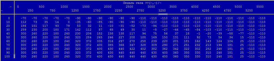

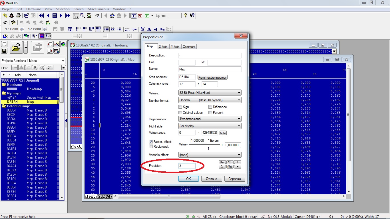

Давайте посмотрим на эту калибровку у 3.2 двигателя. Она во флоате, поэтому она нам довольно ясна. Во флоате сложно запихать что-либо непонятное.

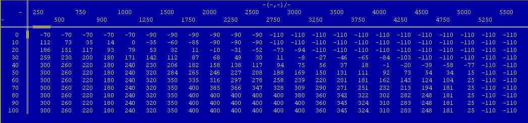

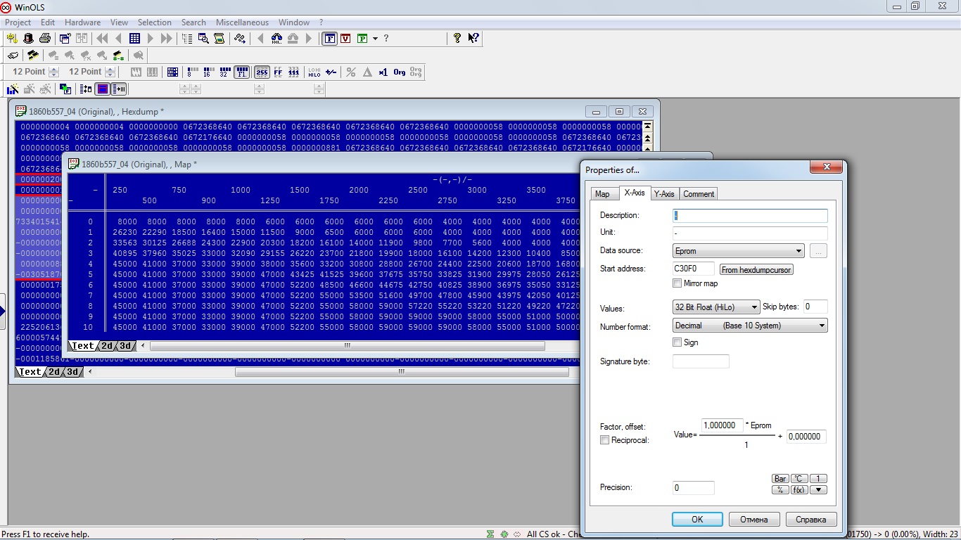

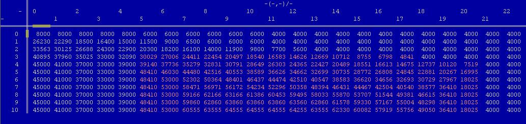

А теперь давайте посмотрим на эту же калибровку у 2.5 двигателя! В результате, она нам, мягко говоря, ясна не очень!
Но размерность у этих двух калибровок одинакова, что там, что там. Стоит 23х11. Отметим этот момент.
У калибровки от 3.2, в левом, верхнем углу стоит -70.
У калибровки от 2.5, в левом верхнем углу стоит 8000.
Уж придется Вам загрузить в winols оба (два) дампа, чтобы понять этот способ! :-)
Как же получить из "8000" нужные нам и немного более "понятные" "–70"?! - да просто нужно 8000 умножить на 0.01 и отнять 150. В результате мы получим -70.
Я это сделал из предположения того, что при отпущенной педали, всё должно совпадать, что на 2.5, что на 3.2 и не важно какой это двигатель.
Также при оборотах 5500 всё также должно совпадать, ведь нужно гасить сильный overrun двигателя и не важно что у Вас стоит, 2.5 или 3.2!
На 5500 оборотах у 3.2 стоит "-110", а у 2.5 - аж "4000"!
Как получить из 4000 –110? - да просто нужно 4000 * 0.01 - 150 = 40-150=-110.
Всё просто. Вот мы и вывели формулу.
Забиваем в калибровку от 2.5 нужный фактор и приводим таблицу в удобочитаемый вид.

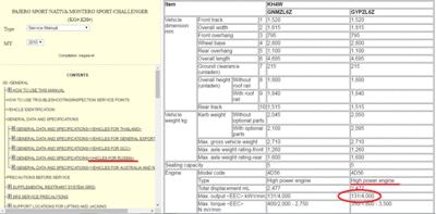

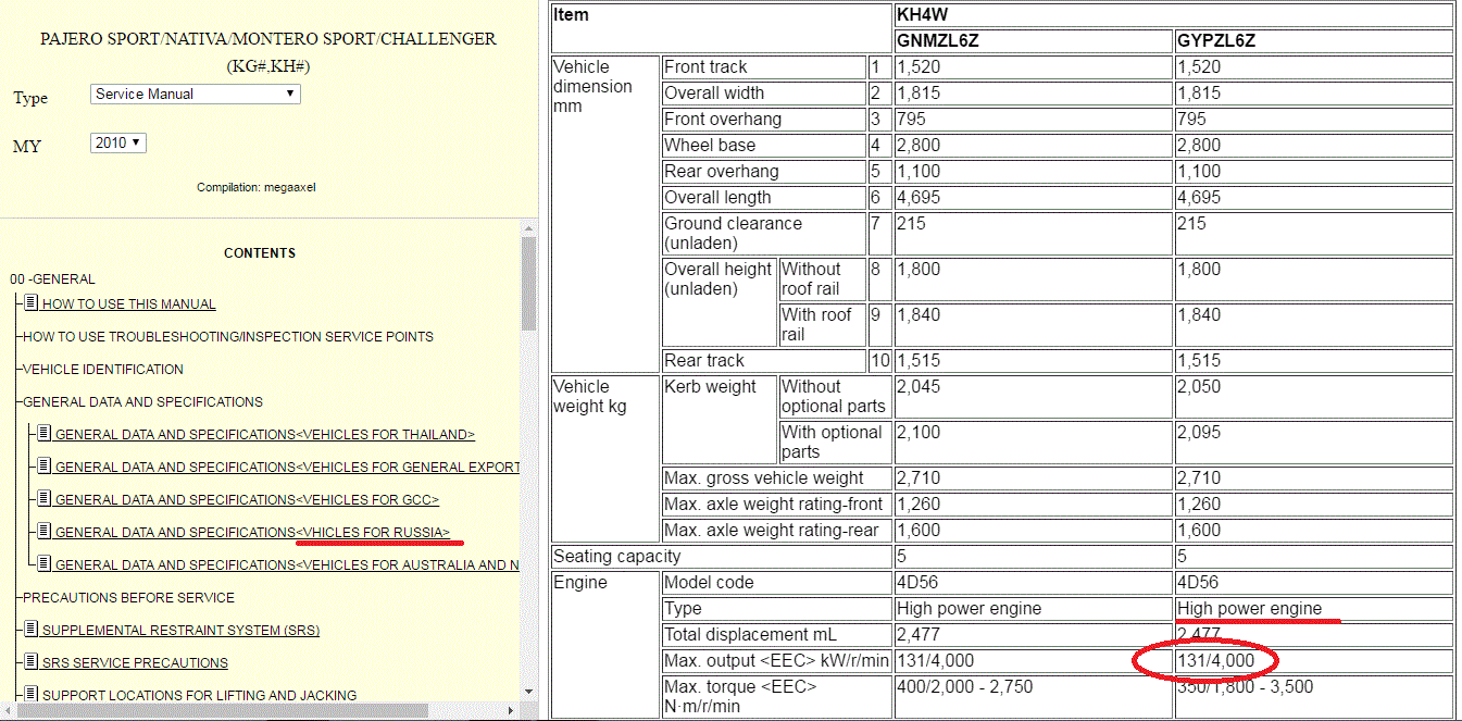

Что же мы знаем про то состояние, при котором педаль газа нажата на все 100%?! - да это то, что двигатель при этом нажатии, развивает свою максимальную мощность!
Двигатель ставят на диностенд и измеряют все выдаваемые им параметры - так называемые "внешние характеристики".
При этих замерах используют термин "открытый газ". Это есть ни что иное, как 100% нажатие на педаль газа.
Это может быть ничто иное, как заводское ограничение по желаниям водителя?!
А есть ли у нас паспортные данные по этой теме? - да конечно есть, yes, Sir!
Принесите же мне их, поскорее! - As you wish © Warcraft.
Через пять минут, слышу - да вот они, пожалуйста взгляните!
131kw мощности на 4000 оборотах.
Что же такое мощность? - это момент помноженный на обороты.
Лезем в интернет и узнаем, что 131kw мощности - это 178 лс.
Прямо так и набираем в строке Яндекса - "перевести kw в л.с", потом рассчитать.
Либо просто умножаем на 1,36 (пишу по памяти, вроде не ошибся)
Всё сходится, 131 kw - это 178 лошадей, в нашем привычном исчислении.
Опять лезем в интернет и набираем в Яндексе "перевести мощность в момент"
Выводится что-то http://planetcalc.ru/1908/
Подставляем в графе 131 kw, потом 4000 оборотов, жмем рассчитать и получаем цифру 312,74 Nm.
Что это за цифра?! - да это точно момент на этих оборотах!
На 4000 оборотах, в последней строке нашей калибровки стоит цифра 46000.
И вот происходит чудо для тех кто начал читать с этого места.
46000*0.01-150=310.
Что мы и сделали уже раньше!
Мы получили 310, а нужно было 312,74!
Как же так?! - да все нормально, просто выкиньте 2,74 момента. Это какая то ошибка закралась, возможно в округлении, возможно японцы скривили, возможно еще что-то....
Просто мы подтвердили свою догадку. Поверили нашу формулу некоторым адекватным рассуждением.

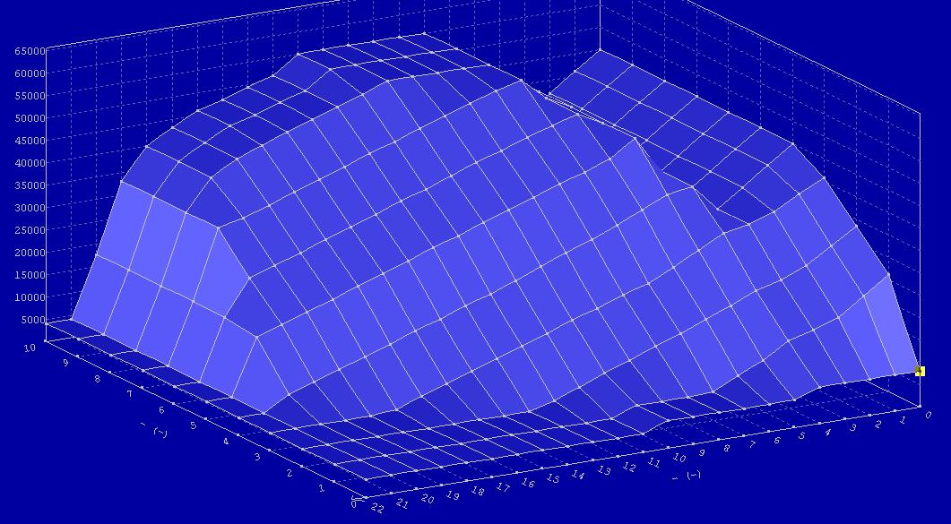

Теперь, в нашей калибровке для 2.5, мы теперь смело выставляем в свойствах таблицы фактор *0.01 и ставим минус 150.
Всё! Наша калибровка приобрела удобочитаемый вид, который и показывает, что на 4000 оборотах, при педали 100%, запрашивается момент равный 310 Nm.
Истинный этот момент или нет - не важно. Похоже, что этот момент на этих оборотах и есть ни что иное как запрос 178 лошадиных сил!
Можем забить формулу и читать эту калибровку в лошадиных силах.
Можно например в Эксель перенести.
Теперь нам всем можно править эту карту от 2.5 с открытыми глазами!
Сколько мы хотим мощности - столько и поставим туда, куда нужно!

Я уже понял, что лучше показать :)

Napic писал(а): Я уже понял, что лучше показать :)
спс понятно.
по 2 уроку, есть непонятные вещи :(
получил такую таблицу для 3.2
1 . судя по ней максимум что запрашивает 370 ньютонов в районе 2000 об.мин и в районе полного газа, т.е. получается что намерено запрашивается больше чем может дать двигатель ( по документации 343 Ньютон-метр на 2000 об. мин.)?
2. Максимальная мощность по тех документации у меня 120 кВт на 3800 об. мин., по твоей ссылке выше это должно быть в районе 301.56 Ньютон-метра
в таблице значения ровно для 3800 оборотов нет, смотрю по ближайшему значению для 3750 об.мин. и полный газ и вижу что опять таки запрашивает 327 (если интерполировать для значений на 3750 и 4000 об . мин. вроде как должно запрашиваться 321 ньютон-метр, т.е. опять запрашивается больше чем может двигатель).
Последний раз редактировалось DenisR 28 июн 2017, 11:45, всего редактировалось 1 раз.
Napic
Сообщения: 5982
Двигатель:: дизель 4d56
Откуда: Сибирь
Благодарил (а): 423 раза
Поблагодарили: 1021 раз
Re: прошивка 4d56
Сообщение Napic »
DenisR писал(а): судя по ней максимум что запрашивает 370 ньютонов в районе 2000 об.мин и в районе полного газа, т.е. получается что намерено запрашивается больше чем может дать двигатель?
Да, все верно, обрезается в другом месте ::-D:
Но возможно также и то, что виртуальные 370Nm - это 340 реальных настоящих Ньютонов. :)
А также и то, что 370 - это и есть реальные 370, но только на 2000 оборотах.
Все проверяется и находится.

Serega77
Сообщения: 281
Зарегистрирован: 28 авг 2015, 15:21
Двигатель:: 4D56 ,дизель
Мой автомобиль(и):: НМПС 2.5 , A/T
Откуда: Актау
Благодарил (а): 35 раз
Поблагодарили: 23 раза
Re: прошивка 4d56
Сообщение Serega77 »
А это таблица походу для ручной коробки ?
Педаль газа Руч.png (10.71 КБ) 2187 просмотров
Napic
Сообщения: 5982
Откуда: Сибирь
Re: прошивка 4d56
Сообщение Napic »
Serega77 писал(а):А это таблица походу для ручной коробки ?
То что ты нашел эту таблицу - это очень похвально.
Но ты немного ошибся в оси х
Ось абцисс начинается по адресу C30F0, стоит она также во флоате.
У автоматчиков, а мы пока рассматриваем только выложенный дамп 557_04, который бывает исключительно автоматным, данная таблица вообще не используется.
Там стоит жестко фиксированный байт конфигурации, который задает нужную логику. Это не просто выбор нужных таблиц. Сама логика работы ECU фиксируется одним, выбранным планом. В данном случае автоматным.
В дампе 556-ом, этого жесткого байта нет и возможно, у них, используется именно эта калибровка, но возможно и не используется.
В этой, найденной тобой таблице, 440 момента, пересчитанное на топливо, примерно соответствует нашему 400 моменту.
То есть если даже выставить нужную логику, то никакого выигрыша для нас, автоматчиков, от увеличенного на 40Nm момента не будет. По топливу будет все то же самое.
Ну а у меня просто не было подопытного чтобы проверить. С другой стороны, мне такой подопытный и не нужен. Я сам могу в 556-ом блоке, выставить нужный мне байт и пустить эту логику по своей, автоматной ветке.
"Тюнеры" ее обычно правят. Эта калибровка очень похожа на DW, поэтому её поднимают тоже. :)
Но совсем не факт, что эта калибровка используется в 556-ом блоке. Не факт.

Эдуард, адрес точно C30F0 и флоат? В дампе 557_04. Не складывается у меня табличка с этим адресом.
Napic
Сообщения: 5982
Откуда: Сибирь
Re: прошивка 4d56
Сообщение Napic »
Serega77 писал(а): Эдуард, адрес точно C30F0 и флоат? В дампе 557_04. Не складывается у меня табличка с этим адресом.
Это адрес оси Х. :)
Сама же таблица по адресу C3178
