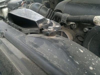

ребят,а как решить,дребезжит труба воздухозаборника о корпус вентилятора.проставка мягкая на месте...

virus775 писал(а):ребят,а как решить,дребезжит труба воздухозаборника о корпус вентилятора.проставка мягкая на месте...
Сверлится труба и кожух одновременно, и пластиковой стяжкой.

Наклеить кусочек шумоизоляции на кожух, чтоб труба лежала на шумке. Если мало, то в 2 слоя наклеить.
В первую же зиму так сделал
А я поставил клипсу с резьбой, а гайка на фото используется в качестве шайбы!
а дребезжание самой трубы воздухозаборника убрал простыми стяжками
