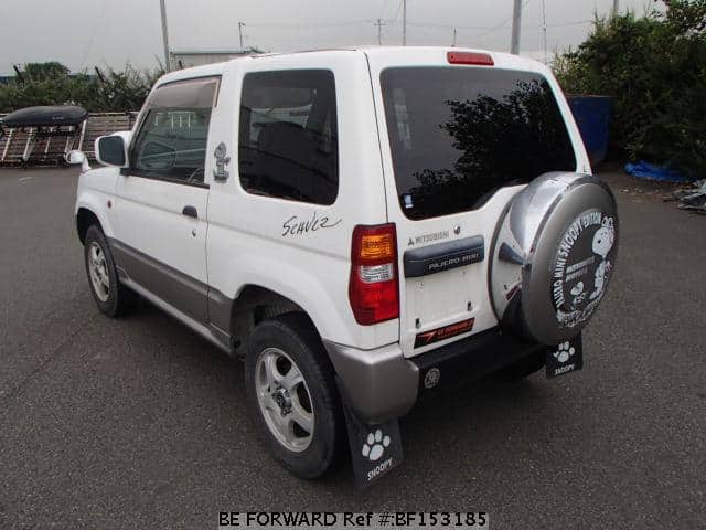

Есть разница в размерах задней двери 58 кузова до 2008г и после рестайлинга?
Новую дверь хрен найдешь...

Кузова разве не одинаковые? Там вроде только салон примарафетили

С виду двери разные, а как по посадке и шарнирам не понятно

Вот у меня пульная машина, дверь такую не найти, вот думаю взять от дорестайла

Да по виду отличия только в ручке открывания с номером да стеклу, а так форма одинаковая вроде. О надо такую же ручку себе замутить, а номер на запаску повесить..
