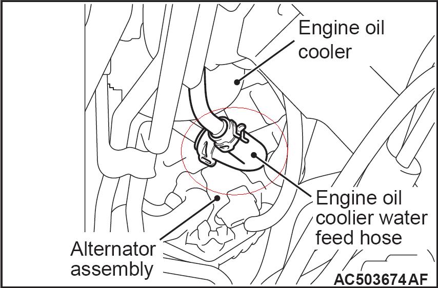

Народ, хочу поменять поменять ОЖ двигателя. Случаем нету инструкции как и чего, идеально с картинками? ОД халявщики, сливают только с радиатора. А хотелось бы слить с блока и заодно термостат поменять, и не накосячить!
З.Ы. Опыт замены имею, но не на этом авто.

Не думаю, что за 3 года какая-то "кака" скопилась в ОЖ. Не стал я с блока сливать - страховка от пробки после замены.

Хм, ну если термостат снять все равно завоздушишь. Вот и интересуюсь как все сделать ВЕРНО.Армеец писал(а):Не думаю, что за 3 года какая-то "кака" скопилась в ОЖ. Не стал я с блока сливать - страховка от пробки после замены.

Не факт. А вот с блока слить - стопудово будет.syurasov писал(а):Хм, ну если термостат снять все равно завоздушишь. Вот и интересуюсь как все сделать ВЕРНО.
Ну, а если гарантировано избежать пробки, то по мануалу есть аппарат, которого у ОД нет.....

С блока сливается снятием шланга.syurasov писал(а):Народ, хочу поменять поменять ОЖ двигателя. Случаем нету инструкции как и чего, идеально с картинками? ОД халявщики, сливают только с радиатора. А хотелось бы слить с блока и заодно термостат поменять, и не накосячить!

Завоздушивания не боюсь, у меня термостат с дырочкойАрмеец писал(а):Не факт. А вот с блока слить - стопудово будет.syurasov писал(а):Хм, ну если термостат снять все равно завоздушишь. Вот и интересуюсь как все сделать ВЕРНО.

Спасибо! А заливается в блок?SNOOPER писал(а):С блока сливается снятием шланга.syurasov писал(а):Народ, хочу поменять поменять ОЖ двигателя. Случаем нету инструкции как и чего, идеально с картинками? ОД халявщики, сливают только с радиатора. А хотелось бы слить с блока и заодно термостат поменять, и не накосячить!
Через радиатор

Хм! И точноSNOOPER писал(а):syurasov писал(а):
Спасибо! А заливается в блок?![]()
Через радиатор
