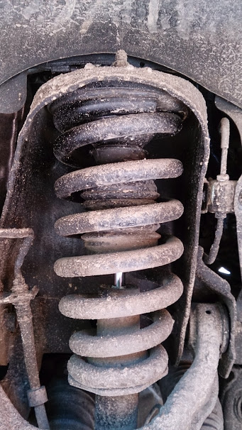

ДД! менял масло через колесо и обратил внимание, что пыльник аморта "коротковат" - грязь около штока, сам шток чистый. Стоит париться с пыльником подлиннее, или забить?
фото прилагаю
фото прилагаю

Забить

забил

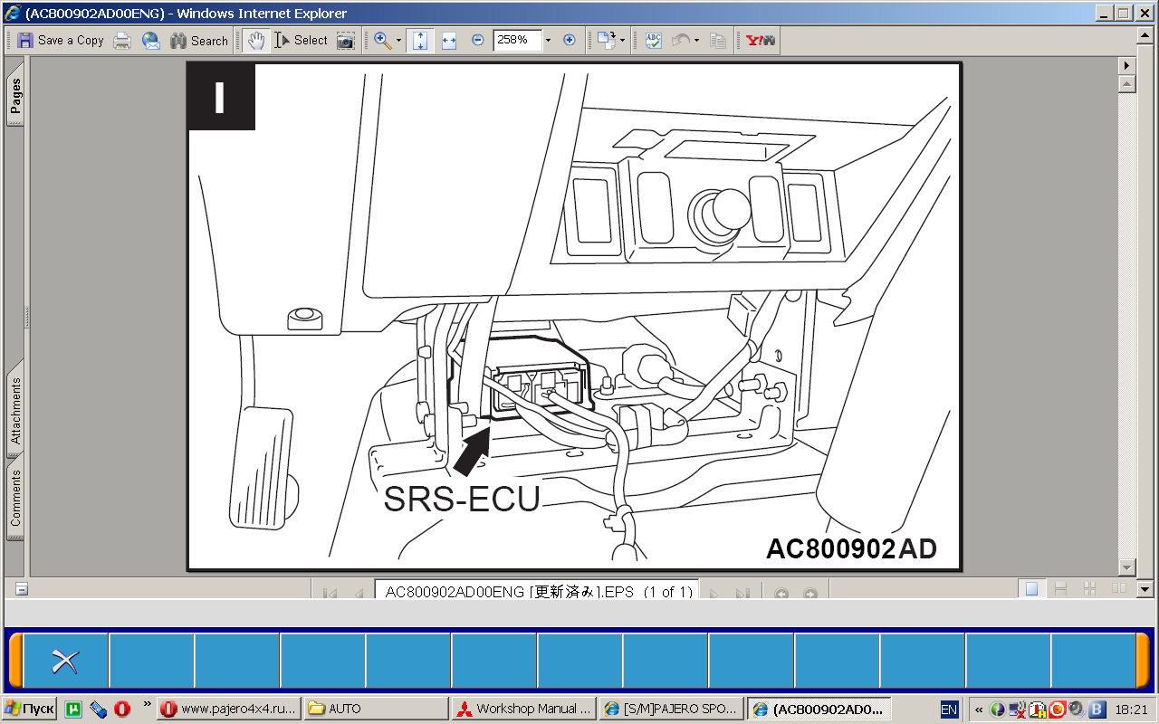

Подскажите пожалуста, всё облазил! Где стоит ЭБУ системы стабилизации ESR, и ЭБУ подушек безопасности???

После того как утопил своего Жорика горят лампы ESR и Пузатый мужик! Хочу долезть и посмотреть состояние ЭБУ!!!SNOOPER писал(а):А с какой целью интересуетесь?Tolyan писал(а):Подскажите пожалуста, всё облазил! Где стоит ЭБУ системы стабилизации ESR, и ЭБУ подушек безопасности???

"Пузатый мужик" по центру консоли.Tolyan писал(а):После того как утопил своего Жорика горят лампы ESR и Пузатый мужик! Хочу долезть и посмотреть состояние ЭБУ!!!SNOOPER писал(а):А с какой целью интересуетесь?Tolyan писал(а):Подскажите пожалуста, всё облазил! Где стоит ЭБУ системы стабилизации ESR, и ЭБУ подушек безопасности???
Спасибо заранее!!!
А ESP в гидроблоке тормозов, двигателе, АКПП и датчике положения руля.
ESP- это программа, и без компьютера и считывания кода, говорить смысла нет.
Впрочем как и с SRS.
