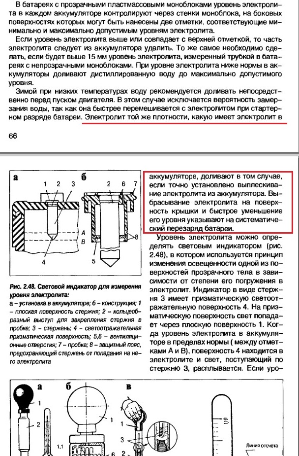

Подскажите чайнику пожалуйста. В АКБ низкий уровень электролита. Как быть? Воду доливать?
Спорт 2013 года
Ouzo
Сообщения: 247
Зарегистрирован: 14 мар 2010, 18:15
Мой автомобиль(и):: Pajero Sport и Pajero Sport NEW
Откуда: Минск
Откуда: Минск
Благодарил (а): 69 раз
Поблагодарили: 24 раза
Re: Помогите информацией новичку! "вопрос-ответ"-III
Сообщение Ouzo »
Долить дистиллированной воды до уровня, я сечу фонариком на противоположную стенку или в заливную горловину.

надо чёб акк тёплый был иначе вода тупо замерзнет сверху,
и после доливки поездить надо чёб перебулькалось.
нуи всетаки сначала надо убедица , что именно воды не хватает.
плотность померить надо.
я б в сервис обратился, не такуш и дорого это стоит.

Чтобы плотность была в норме - после доливки зарядить. И только потом плотность измерять
а если там норм плотность? нах воду лить?
втом и дело надо СНАЧАЛА выяснить чо лить
воду иль электролит

Стесняюсь спросить: А куда может электролит деться если машину не переворачивали?
Уипыли :o
Акимов, Чижов.

Sfinks писал(а):
SNOOPER писал(а): Стесняюсь спросить: А куда может электролит деться если машину не переворачивали?
Акимов, Чижов.
Электрооборудование автомобилей.
Учебник для ВУЗов.
Саня, ты бы хоть читал внимательно что выделяешь.
Вопрос стоял просто о низком уровне, а не о том что все залито электролитом.
Да и за пять лет, вполне естественно что уровень упал, при полностью исправной машине.

Так я и выделил, что доливать электролит только при полной уверенности, что он вытек. А вот вытечь может не только при опрокидывании авты, это да. А так то при нормальной работе АКБ в следствии электролиза выпаривается только вода, вернее её составляющие. Следовательно, доливать только воду. И нех там плотность мерять.

За летний сезон по 1,5 литра воды из каждого аккумуляторов уходит.

sn1 писал(а): За летний сезон по 1,5 литра воды из каждого аккумуляторов уходит.
Подтверждаю про 1,5 литра на спортовских аккумуляторах. Каждый год осенью перед заморозками доливаю воду и заряжаю аккумы на всех машинах.

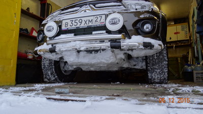

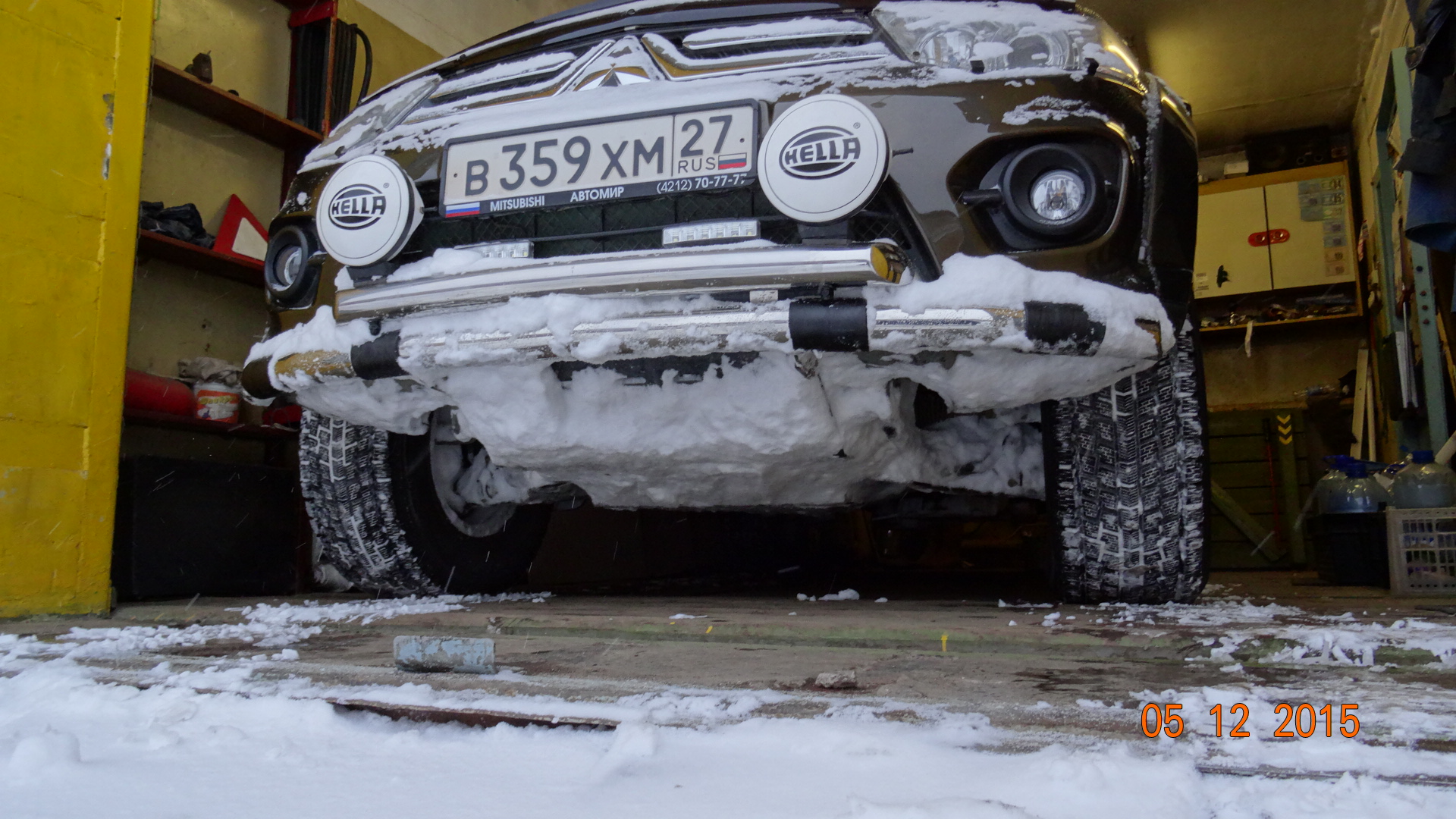

goodfritzz писал(а):Народ помогите!! Не могу ни где найти "Кронштейн крепления дополнительной оптики" вот такую, может кто знает где найти
А вот такое крепление, для фар, не пойдёт?
Оно, это крепление, ещё и вполне ядрёное даже - к примеру там, что бы снег бодать. :*YES*:
С уважением, Капитан ДИН.

Владимир-689 писал(а):
Опаньки а где такую взять? Если не сложно ткните. :*WRITE*:
Отчего же - извольте. https://www.russtal-group.ru/katalog_det.php?info=148
Стенка трубы -2,5мм - вполне даже ядрёная. За прошедшие годы, зеркального блеска трубы, конечно же поубавилось - но я за этим лесбиянским блеском и не гнался совсем. Слава Богу, что труба не мятая, и морда у машине не не битая. Хотя царапин и мелких вмятин, вдоль бортов машины - уже стало порядком. Особенно по расширителям арок, заметно конечно. Дальний Восток - мать его, и его дороги таёжные. Тут уж ничего не поделаешь. :*DONT_KNOW*:
