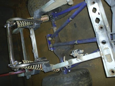

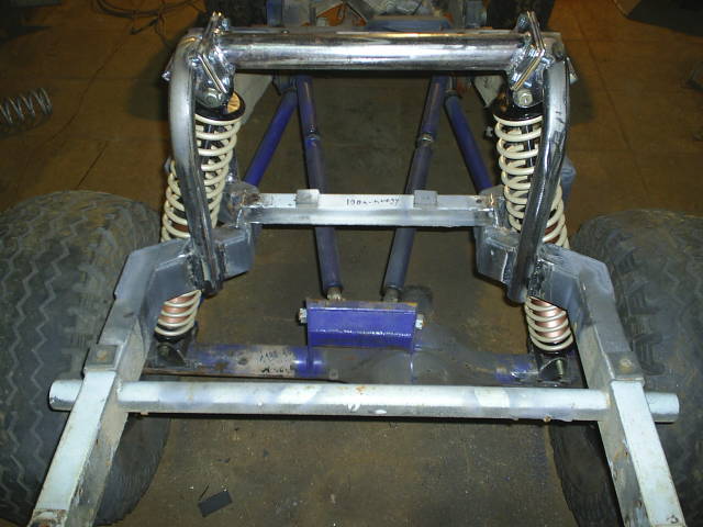

задний мост, примерка.
чулок, полуоси, редуктор-л200
ступица, суппорт, ГП 4,875, клюшки паджеро2
пружины, панара тлк
кто-что думает...есть возможность по разному разместить клюшки и пружины.
нужно мнение коллективного разума.
пружины, панара тлк

Полуоси какие номера поставил под суппорта котовые?? редуктор ставил другой или котовый чулок считстил??(тогда первый вопрос снимается)
Ты как хочешь рычаги ставь, главное кинематику со блюди и ось пересечения по отношению к пер мосту

Re: передний тлк 80 мост в л200 новую
А чем четырех рычажка не нравится?
Нижние рычаги тулишь к раме на место клюшек,к чулку- по краям.....Верхние рычаги- у тя такая вкусная поперечина рамы...а нижние концы верхних рычагов- у тя центр чулка ,где трубка сапуна торчит или кронштейн под ручник.
При этом -тяга Панара в топку,а чашки пружин ставишь на кронштейны нижних рычагов.( если не совпадут по вертикальной оси с рамой)
чулок от л200новой и свой блочный редуктор л200н. полуоси 33, 34 л200....ступицы хочу паджеро(они еще не приехали но разница с л200 только в в наружной обойме подшипника)bodydoc писал(а):Полуоси какие номера поставил под суппорта котовые?? редуктор ставил другой или котовый чулок считстил??(тогда первый вопрос снимается)
должно встать....все это из за дисковых тормозов.
четыре рычага не влазит(*фото обманчиво) мешают баки. думаю крепление клюшек на чулке , в пользу артикуляции, сдвинуть в центр. пока думаю, усилил раму и чулок
суть вопроса....клюшки можно попробывать разместить на подобии а-рычага. на чулке ближе, а на раме разнести. ??????
SS,сил по кругу, 2x tmax 12500, 38" тапки, мосты и блоки, ГП 4,875, без рессор, диск.тормоза, ранеры, сб и укв и 430, ix325+орегон 450, 2виара, ваэко 35, маджолина, 3 акб, 2Х120А генератора, 2 бака. http://forum.pickup-club.com.ua/topic/3018/
неужели такое размещение рычагов у тя не получится,с оговоркой,что верхние рычаги-короткие.
( на почикаую раму не обращай внимание)
Не, там не встаёт, если только хитрый А-образник ставить. У себя пошёл по пути 2 рычага и панара.
слушай а зачем раму усиливал??? не уж то думаешь поломает?
По-моему клюшки параллельны должны быть иначе влево/вправо вслед за панарой ходить будут неправильно.urrri писал(а):...bodydoc писал(а):Полуоси какие номера поставил под суппорта котовые?? редуктор ставил другой или котовый чулок считстил??(тогда первый вопрос снимается)
L200
пермычка хлипкая и практически над осью....дальше баки и сместить их некуда. только панара(давно лежит регулируемая тлк). раму на всякий случай усилил( рессора таки на две точки опиралась).
на счет параллельности...не думаю. когда ставил передний тлк обратил внимание, что кронштейны клюшек не параллельны и поставил на чулке уже чем на раме. планировал ход 20см , но при таком ходе как нужно вывернуться сайлентам? зад также хочу ход 20см, это не много ....нужно понять как изменится кинематика если крепление клюшек на мосту уже-шире креплений рамы? пружины попытаюсь воткнуть под рамой.( я так понимаю чем ближе к колесу тем мягче нужно и ход пружины будет больше)?
Ну если только перегибать концы клюшек(к чулку).urrri писал(а):....клюшки можно попробывать разместить на подобии а-рычага. на чулке ближе, а на раме разнести. ??????
Если оси сайлентов клюшек(на мосту) не будут параллельны,то ВСЯ артикуляция будет зависеть от мягкости сайлентов.( по сути её не будет)
почему не паралельны? кронштейны к раме еще не приварены. А артикуляция таки от сайлентов и зависит(ну и от длины рычага, специально взял длинные паджеро2)....на сколько пустит сайлент поднять-опустить мост.МШУ писал(а):Ну если только перегибать концы клюшек(к чулку).urrri писал(а):....клюшки можно попробывать разместить на подобии а-рычага. на чулке ближе, а на раме разнести. ??????
Дык ты писал ,что хочешь расположить V -образно.....urrri писал(а):МШУ писал(а): почему не паралельны? кронштейны к раме еще не приварены. А артикуляция таки от сайлентов и зависит(ну и от длины рычага, специально взял длинные паджеро2)....на сколько пустит сайлент поднять-опустить мост.
А и ваще к чему мосголомство с переносом клюх ближе к ореху,если ход подвески в 200 мм тебя устраивает?
А про пружины-это да!
Первое желание -упереть их снизу рамы( при этом получается адовая этажерка)..
Классическая компоновка -вертикально,внутри рамы- меня тоже не торкнула( нужны были ходы и артикуляция и пружины в раму прилетали)....Расположение пружин под углом к центру-тоже отмел( не помню по какой причине...фотки выше сделаны больше года назад) так что пришлось талию у рамы сделать
