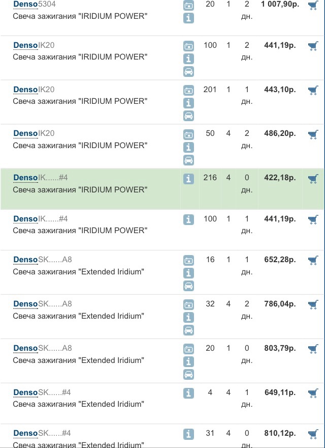

Sprut, скажи, почему в цене свечи такие разные? Возьмем хотя бы Экзист.

Аслан писал(а): Sprut, скажи, почему в цене свечи такие разные? Возьмем хотя бы Экзист.
во-первых, залогинься, чтобы цены были реальные и чтобы маркировка отображалась полностью, а не "SK.....AB".
ну и во-вторых, разные склады поставщиков, разные сроки = разные цены.
Да я то зарегистрирован там, да и скидка есть в этом магазине. Сейчас с телефон пишу, поэтому не авторизовался.
Спасибо за разъяснение. Выходит, если я возьму свечи Denso за 350, они такие же, что и за 600руб.

Аслан писал(а):Выходит, если я возьму свечи Denso за 350, они такие же, что и за 600руб.
если номинал одинаковый, то да

возьми иридиум повер, и так цена выйдет под 3 рубля, не вижу смысла покупать свечи за 800р штука, тем более один комплеки уже издох по не понятной причине. я, к примеру поставил обычную платину и прилично на них прошел не чихая и кашляя. в общем, маркетинг никто не отменял))
