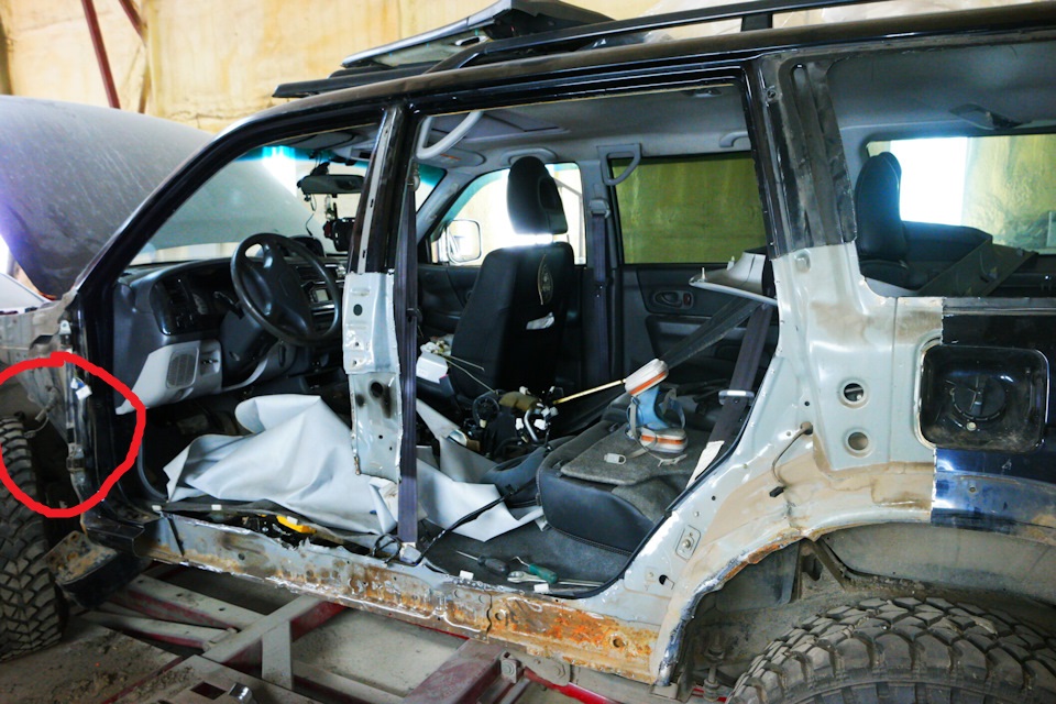

Сообщение Cruelll »
а люк орига? на монтерах видел неориг вебасто-люк, знакомый говорит, у него на таком дренажей нет ваще
а так передние в крыльях передних внутри торчат трубки, где стойка
задние за задними брызговиками торчат трубки

течет люк!
Сообщение Cruelll »
kyzya11 писал(а): в передних крыльях со стороны арки? ниче там не видел, сверху снизу?
где стойка двери, под крылом, попробую найти фотку щас
kyzya11 писал(а): по поводу задних - пипки такие с внутренней стороны? мне казалось это только дренажи крыла
да они, потому что задние дренажные трубки аж 2,4 метра длиной (передние 1,3)

течет люк!
Сообщение Cruelll »
вот нашел в инете, обвел
