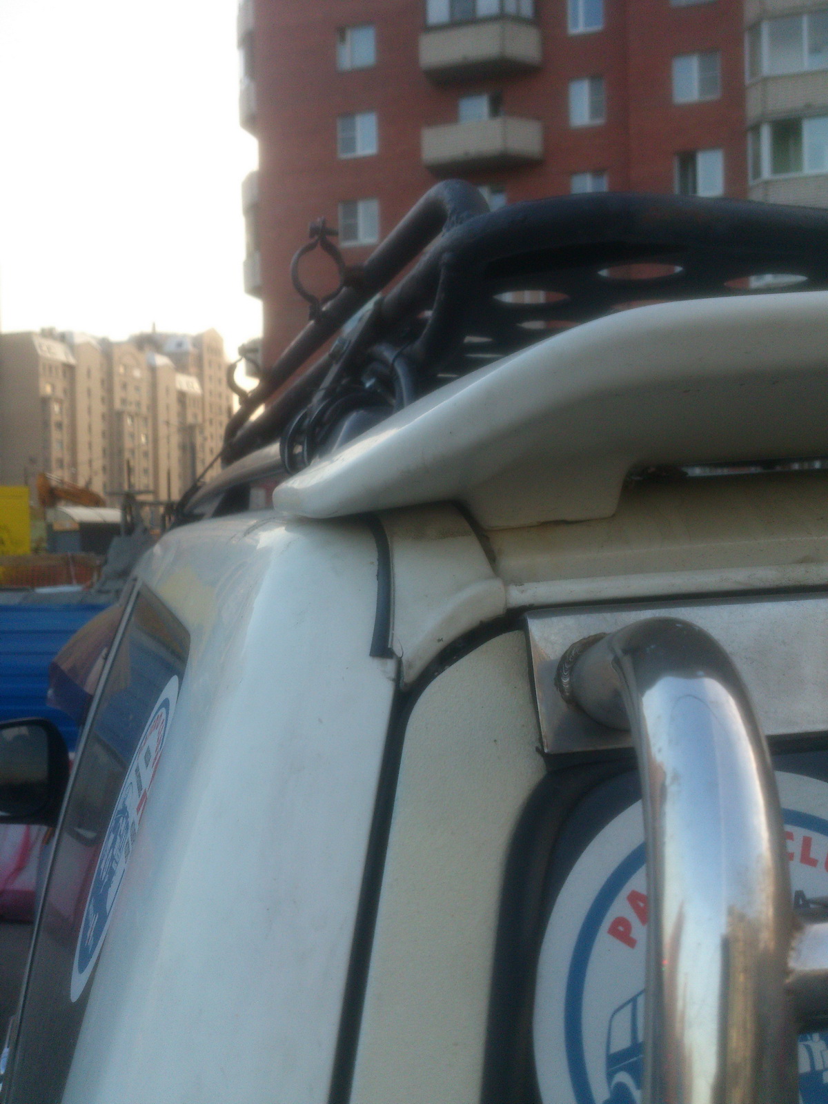

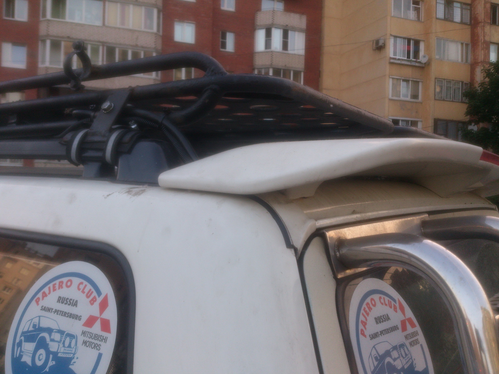

Не могу понять почему ни кто так не сделал????
ВОТ моё решение проблемы:
Всё элементарно и прсто.
Ловите ФОТО
Ловите ФОТО

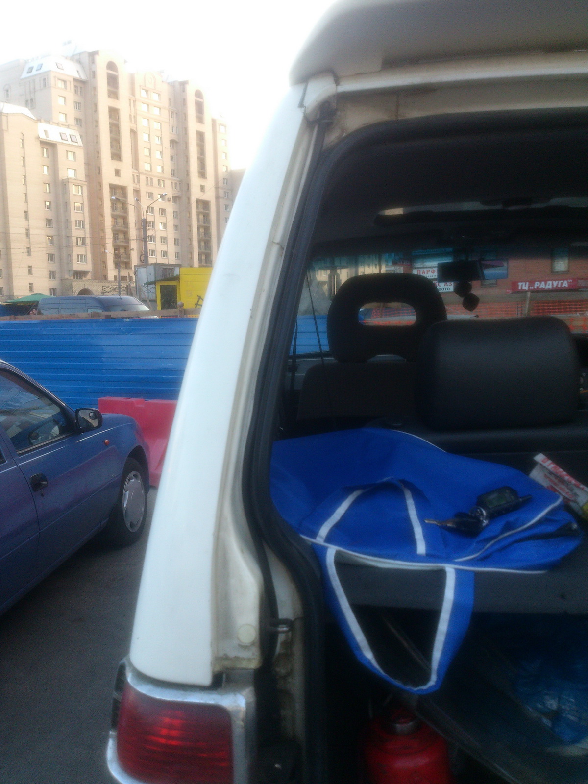

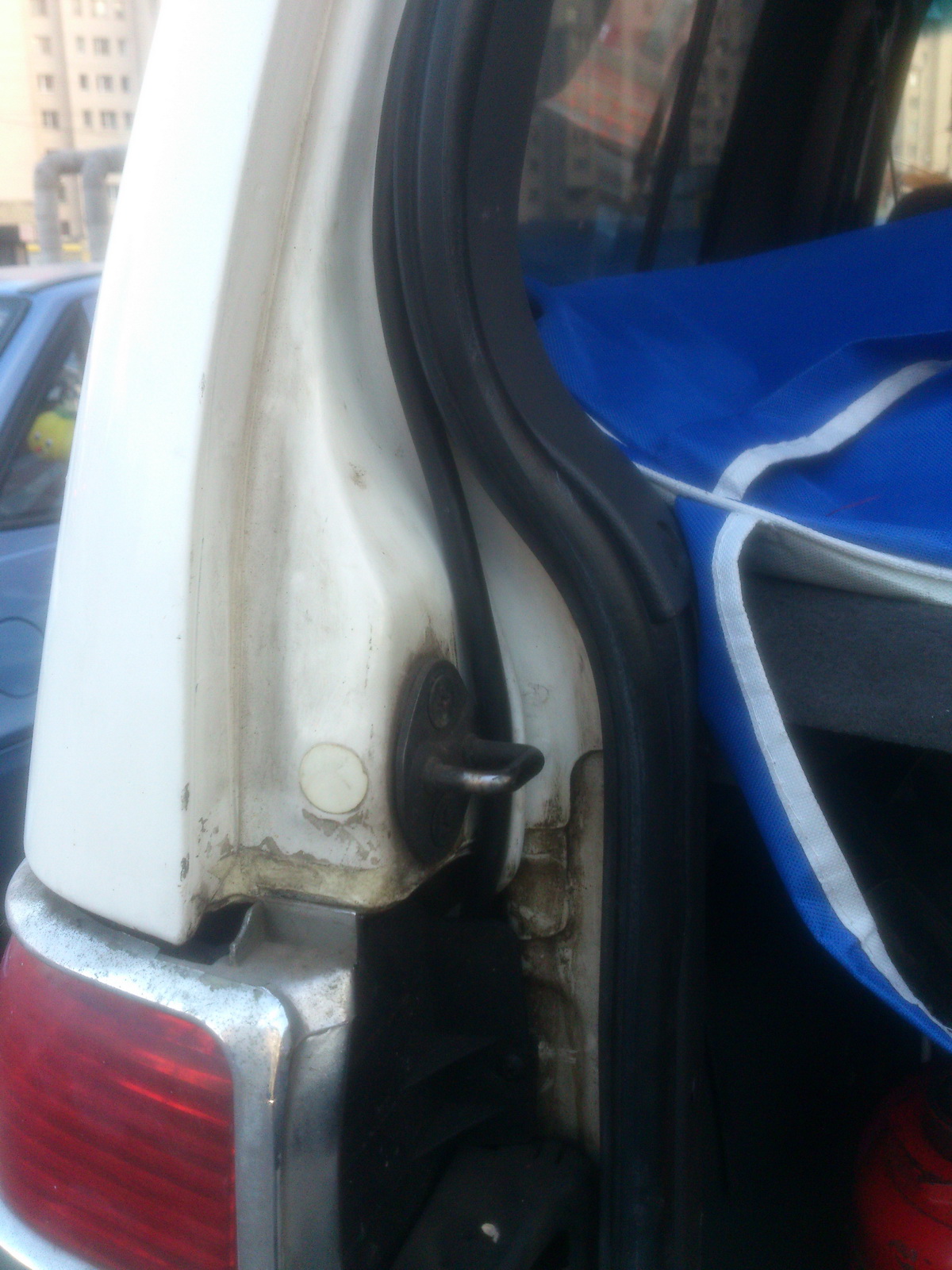

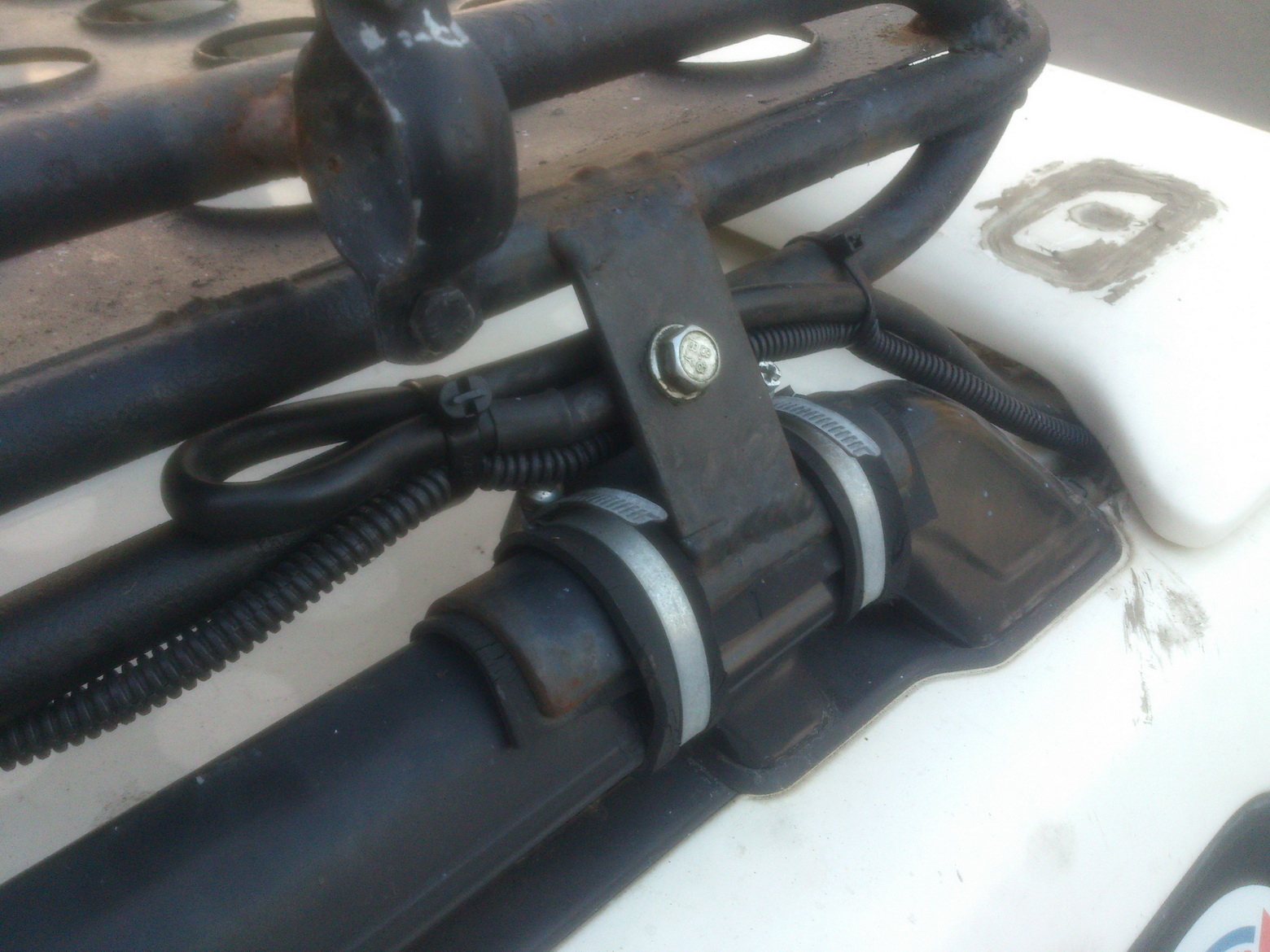

Толстый минусовой прикрутил к направляющему креплению замка задней двери(за фарой), а провода по потолку, далее в задней стойки есть отверстие(за пластиком) опустил в низ и вывел через жгут проводки задней фары, далее поднял вверх и вывел на крышу(на фото видно).
