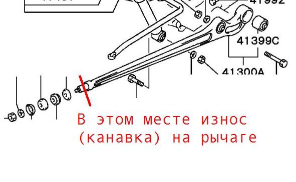

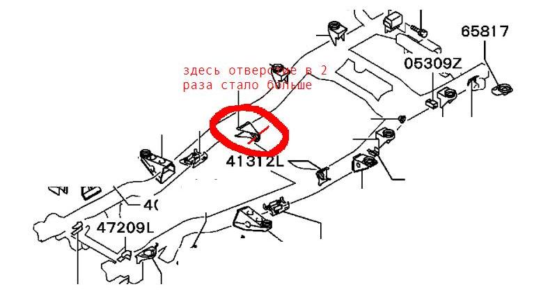

Я вчера на работе наконец таки нашёл и исправил стук, который мучал меня почти год с..ка!!!!! при раскачке машины.... Удар отдавал по кузову в ноги пассажира, оказалось отвалилась шайба от рамы с правой стороны, куда крепится задний рычаг клюшка. Снял рычаг, приварили новую шайбу, и всё стало ОК, правда теперь в этом месте на раме из за износа отверстие стало почти в 2 раза больше, и на рычаге появилась канавка, поезжу пока так, потом посмотрим, может поменять нафиг рычаги чтоб где нить в лесу не отвалились ? )))
И ещё, на картинке стоит номер кронштейна на раме, я так понимаю его можно срезать нафиг, заказать новый и будет мне счастье ? артикул MR 125282

именно так.
заказывай, разгружай раму, вари и радуйся

ну грубо говоря чтоб на этом участке рамы что варишь, не было момента на излом,кручение и тп.
в общем вывешиваешь, откручиваешь лишнее что давит,толкает,скручивает

Я у себя эти места зашлифовал болгаркой и одел трубу, диаметр сечас не помню но получилось больше заводского размера, с новыми с/б все работает уже 3 года без проблем (пробег больше 30тыс).

да я новую шайбу приварил пока что, сейчас тоже всё хорошо, если опять разобьёт отверстие, буду делать по другому

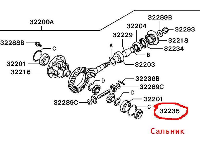

Снова я. Позавчера с утра обнаружилось пару капель масла под машиной, оказалось течь из под левого сальника привода.
Кроме самого сальника, чего там ещё сразу можно поменять в довесок ??? может подшипник, пыльник или ещё чего ???? )))))

Кроме сальника ничего, все остальное внутри корпуса

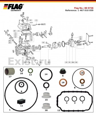

Я наипался ))) Это не сальник привода, хуже... Сегодня поглядел с ямы, капает соляра откуда то с насоса снизу, причём капает так прилично, уже всё залило нахер ... Ещё толком не разбирал, после завтра на работе поковыряюсь, но может будут мнения, чё там может капать, есть ли там какая нить прокладка или ещё чё нибудь может расхерачится???
- kostya86
- Сообщения: 1026
- Зарегистрирован: 03 июл 2011, 21:38
- Мой автомобиль(и):: Pajero 2 был, Suzuki Jimny
- Откуда: Кандалакша
- Откуда: Мурманская область г. Кандалакша
- Благодарил (а): 5 раз
Re: ТО и ремонт. Обсуждение.

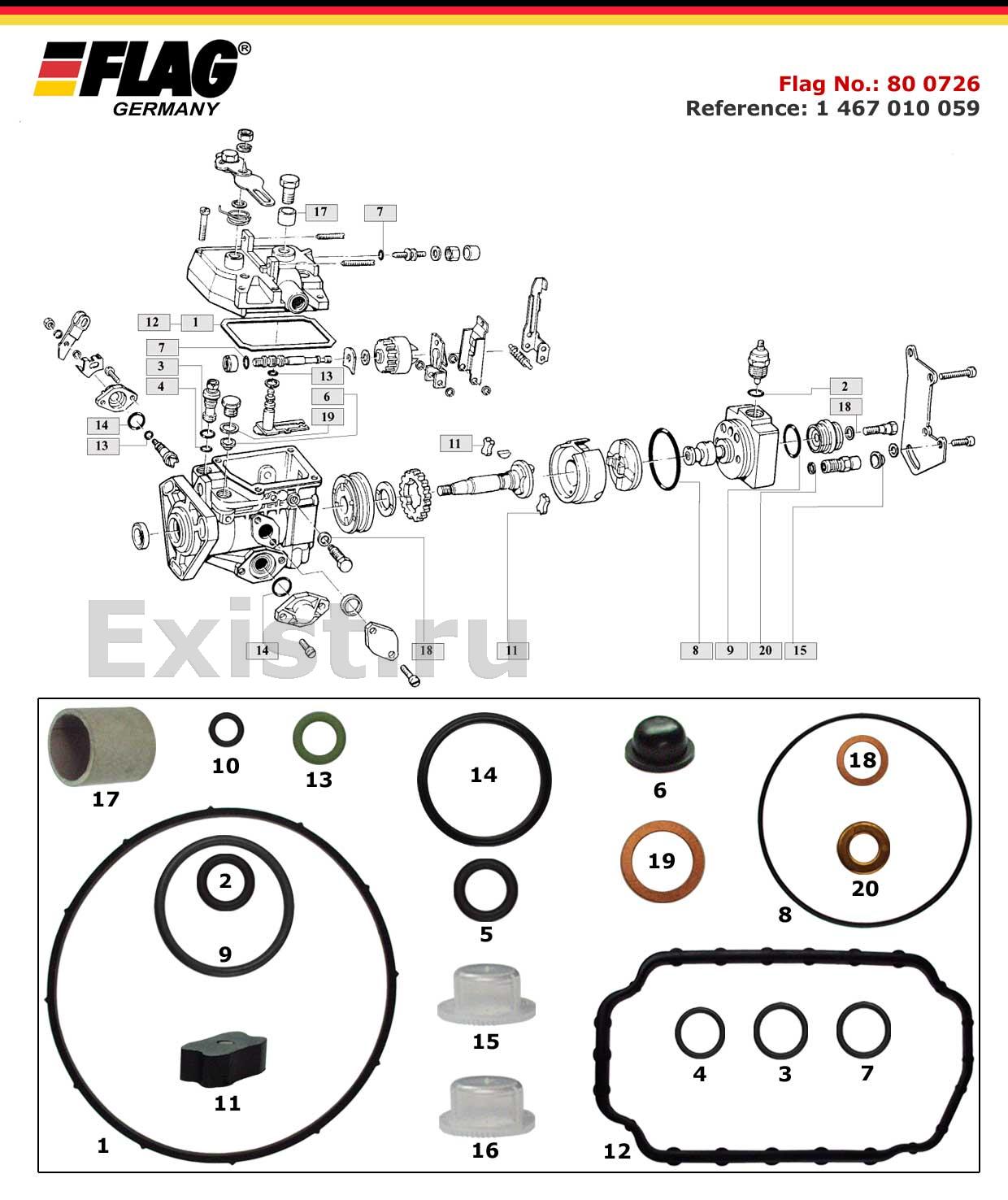

во, пишут что № 14 бывает течёт, бум разбираться, никто не сталкивался ?

Обычно подтекает сальник оси газа.Смотри внимательно шланги, трубки. На ходу\вентилятором куда угодно занесёт не факт что №14

А может это сальник вала ТНВД сопливит. Если он, то машин будет хреновасто заводиться, когда долго постоит. Из-за него весь ТНВД снимать придется...

У меня кстати есть ремкомплект наноса, со всеми сальникам и шайбочками.
На рисунке это какой номер ???flamer писал(а):Обычно подтекает сальник оси газа.Смотри внимательно шланги, трубки. На ходу\вентилятором куда угодно занесёт не факт что №14

Я так понимаю это нужно всё нафиг разобрать чтоб его поменять (((flamer писал(а):13 колечко резиновое

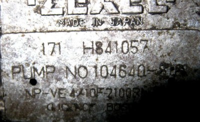

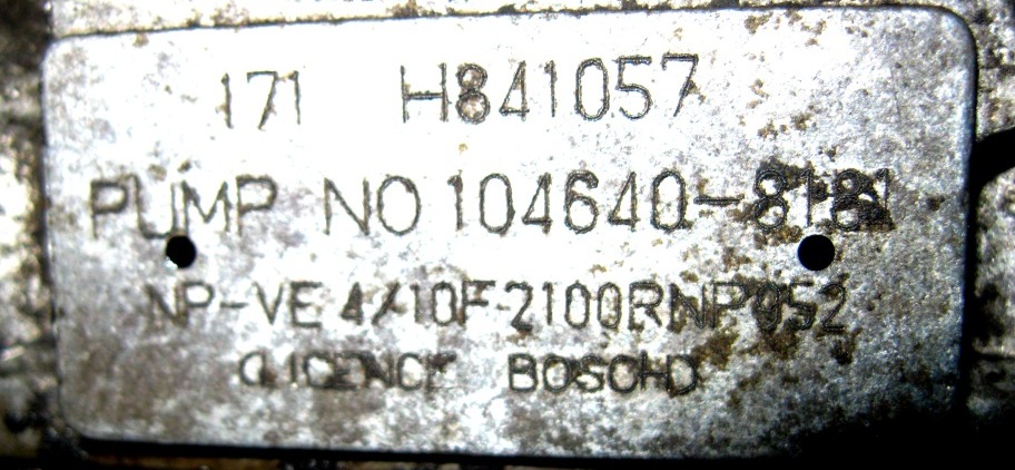

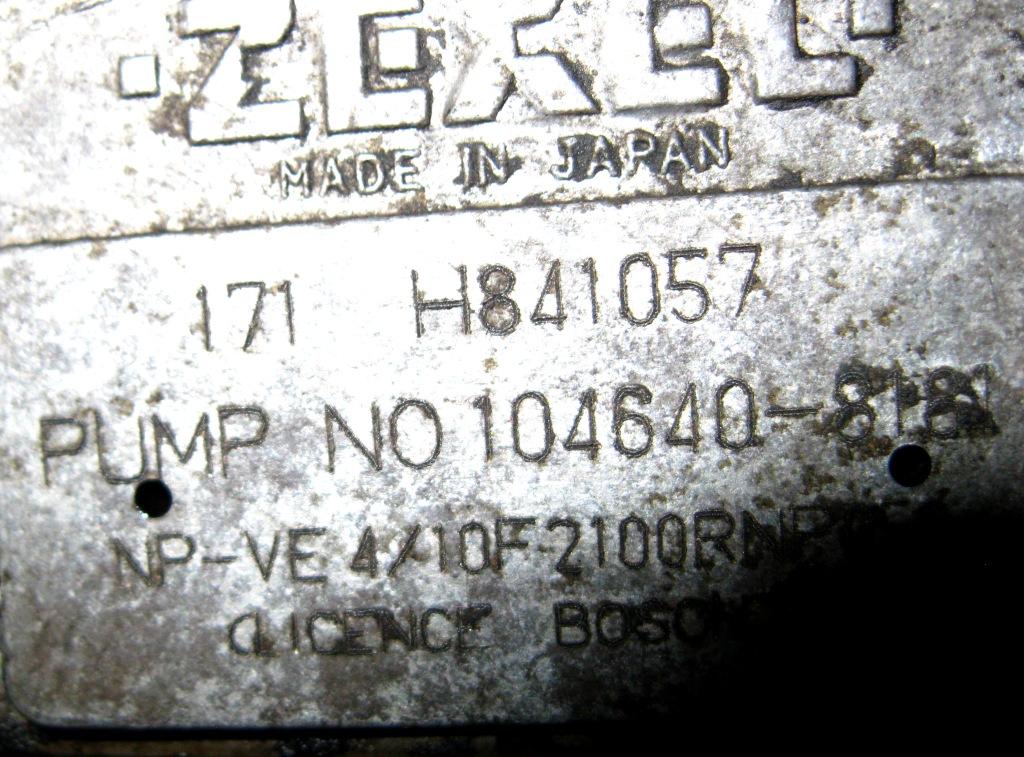

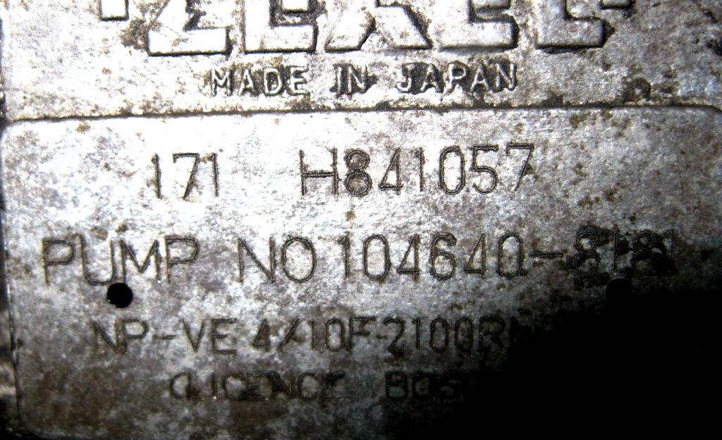

Вообщем ковырялся я с фонариком и зеркалом и не понял откуда там точно течёт ((( Решил снимать его и поменять нафиг все резинки. Что ещё в купе нужно сразу поменять в насосе ?
Стоит у меня насос Zexel 104640-8181. На фотках видно.
Подскажите какой рем. комплект для него подойдёт точно, 1467 010 059 или 146701 05 17 (последний есть в наличии в Кандалакше просто) или для него есть свой рем. комплект ????
