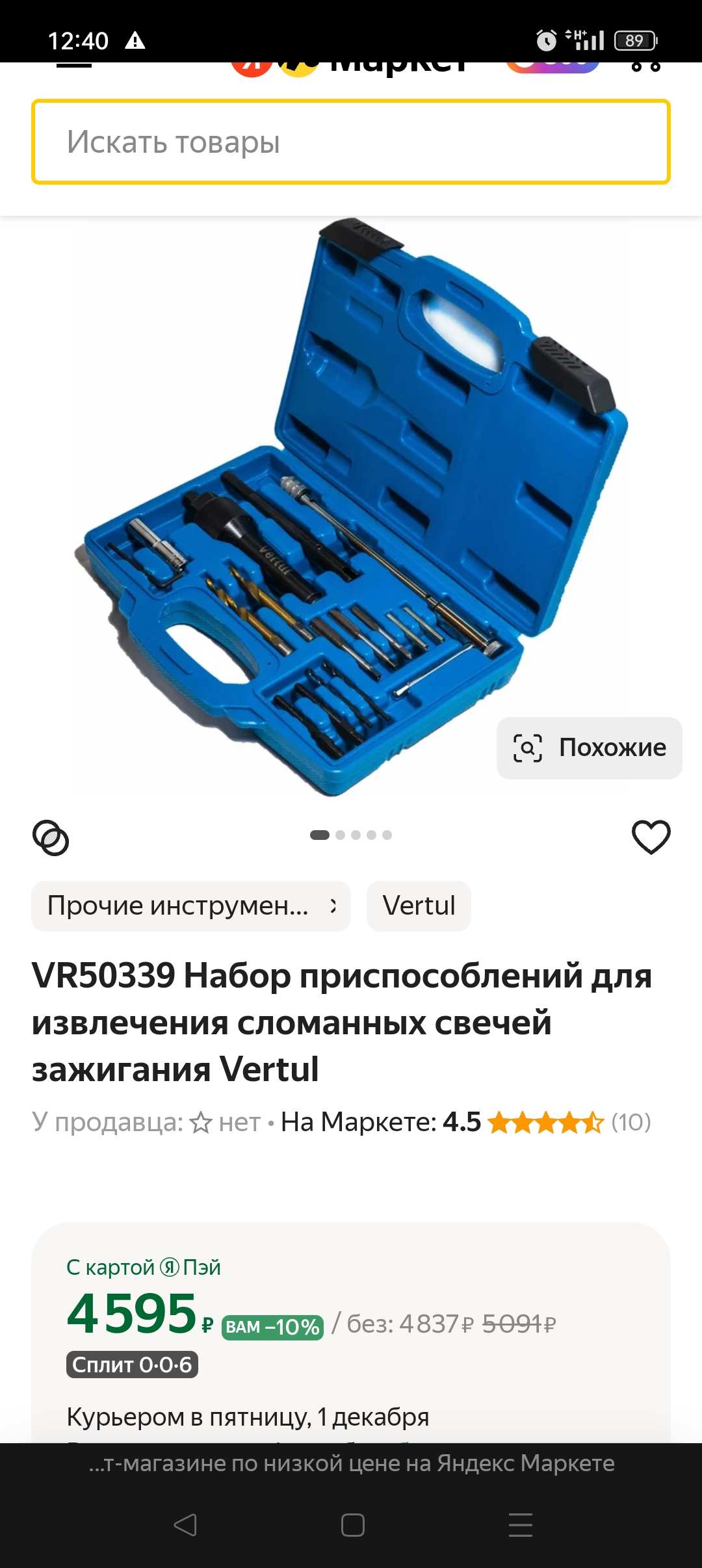

Попробуй специальным инструментом.
Их много продается.
