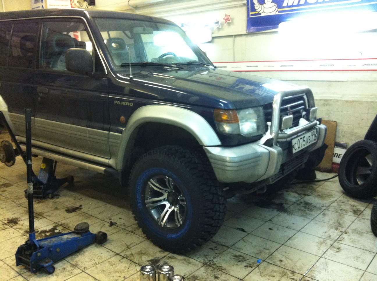

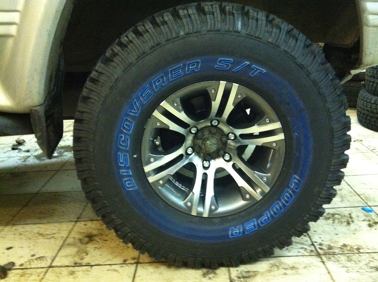

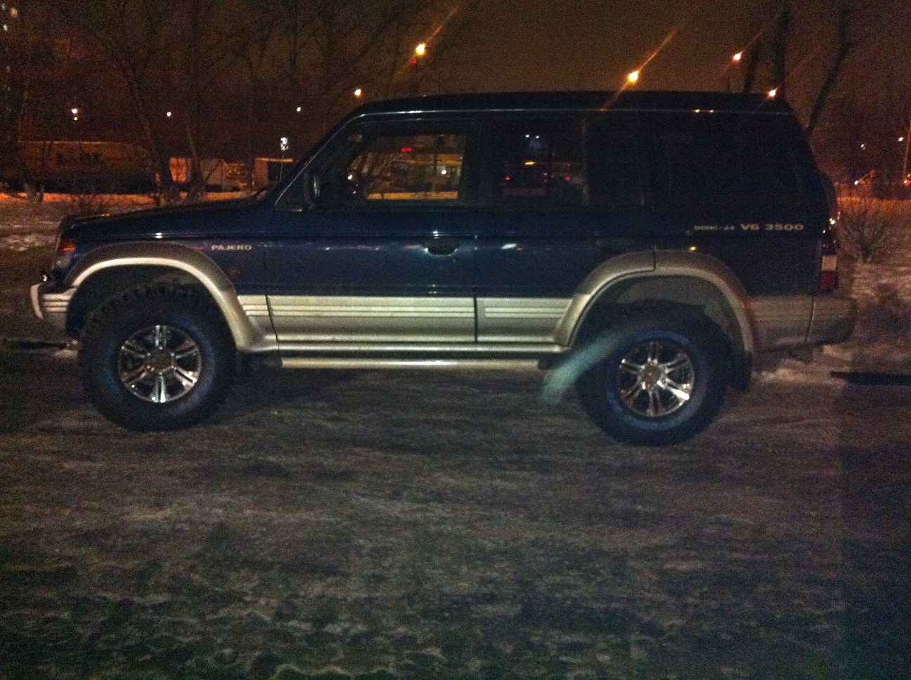

Ура!!! Свершилось! Я таки купил и поставил новые колеса!
Короче, решил я взять Cooper Discovere S/T. Выбор объясняется просто. Во-первых, бюджетно (покрышка 6500 руб). Во-вторых, всё таки хочу начать эксплуатировать машину на АТ-шке (асфальта процентов 60, грунтовка 30-35, остальное...). Ну а там посмотрим. В-третьих, эту резину можно зашиповать. Если за лето пойму, что всё равно хочу муды, эту оставлю на зиму, а к следущему лету возьму муды.
Диски тоже взял бюджетные, но смотряться отлично! Вылет -10, ширины 8,5.
Машина еще немного поднялась
Первое ощущение, стала жесче. Давление пока поставил 2,0, а там посмотрим!
Как только нормально сфотаю, выложу сразу же. Пока только такие фотки.

Ну круто.
Правда ошиповка таких колес почти бесполезное дело. шипы быстро повылетают.. но это ладно.
А размерность шин-то какая?

33/12,5 R15

Единственный минус во всем этом, что колпаки на ступицы, которые шли в комплекте с дисками не подходят. Поэтому пока буду ездить с голыми и грязными ступицами
Потом что-нибудь заколхозю!
