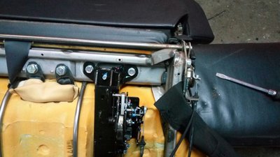

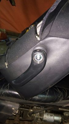

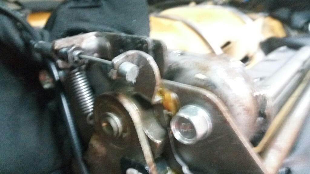

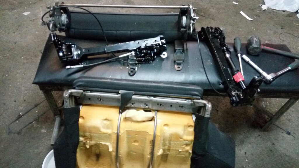

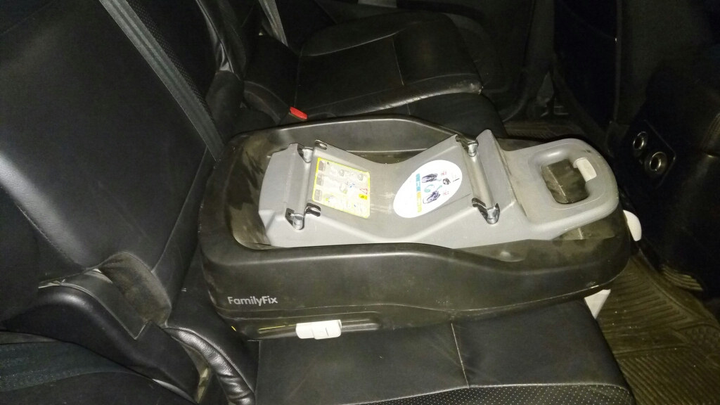

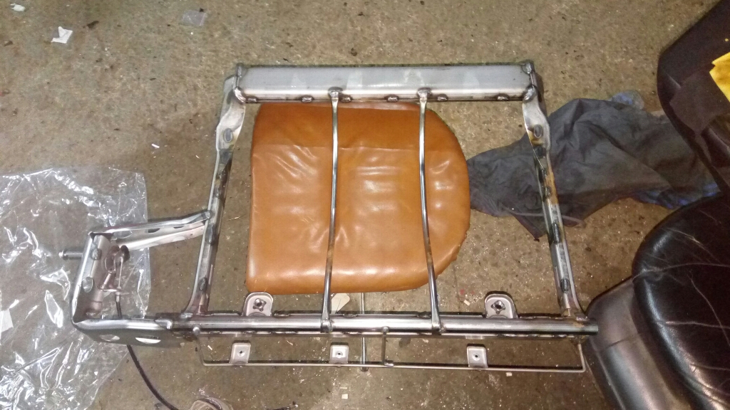

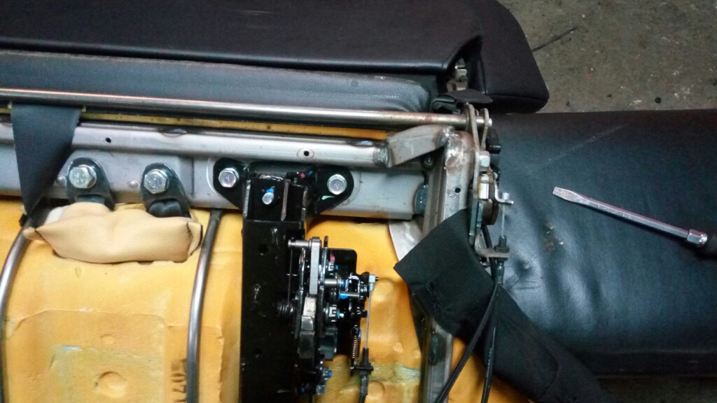

Добрый день.
У меня араб 2007 года и конечно нету isofix.Решил самостоятельно установить.На арабах нету кронштейнов isofix но на местах их крепления губка на сидениях отрезона.
Стало понятно что сзади водительского сиденья не получается поставить, во первых рама сиденья узкий,во вторых не хотелось ковыряться в губке сиденья, там заводской надрез в центре.

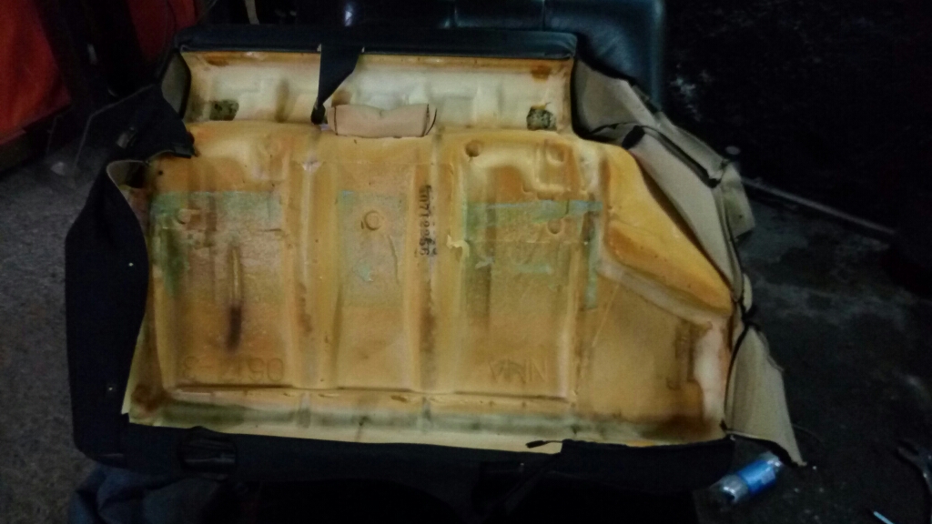

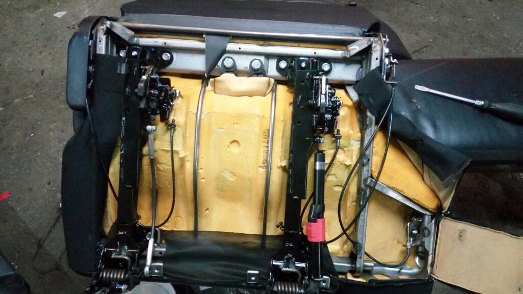

И так снял правую сторону, снимается элементарно на полу две заглушки под ними болты на 14.Сиденья очень тяжелые одному неудобно вытащить из салона, но можно конечно. На дне сиденья пластиковая крышка, которая крепится на саморезах, чтобы вытощить крышку надо открутить гайку стопорного штока и ограничительнего троса, они на 10 .
Спинку можно легко отсоединить от сидушки, крепления на пол на болтах 14 их 6 штук, а спинка крепица на седушку на 4 болтах по две с кождой стороны.
Единственное что мешает полностью отсоединить спинку это один трос, надо просто плоскогубцами отодвинуть стопорную пластину и всё.

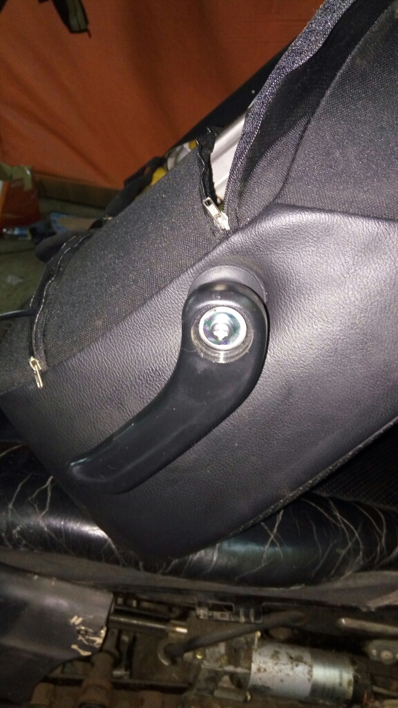

Обивка сиденья снимается элементарно, надо просто открутить винт ручки наклона спинки, открыть молнии и окуратно снимать

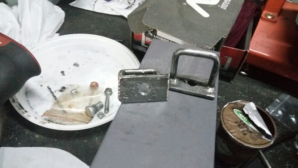

Кронштейны изготовил из 5 миллиметрового электрода, согнул на тисках в виде буквы п, 30 на 30 мимильетров. взял 3 миллиметровую пластину просверлил две дырки на 5 миллиметров и поставил в них загатовку из электрода, и поворил аргоном с переди и с зади а в центре пластины просверлил дырку на 8.5 миллиметров для крепления на раму сиденья.
Кранштейн ставляеца на раму сиденья максимально с левой стороны, для этого просверлил раму с 8.5 мм сверлом а вторую дырку сделал 27см правее от центра первого отверстия. подкрутил кранштейны болтами длиной 40 мм и посадил на фиксатор резьбы.Предворительно поставил седушку на раму и оказалось что они стают висако, пришлось молотком согнуть эту букву вперед так что они стали поролейно к раме. И сново собрал седушку и они нормально стали на своих местах .

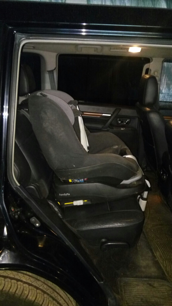

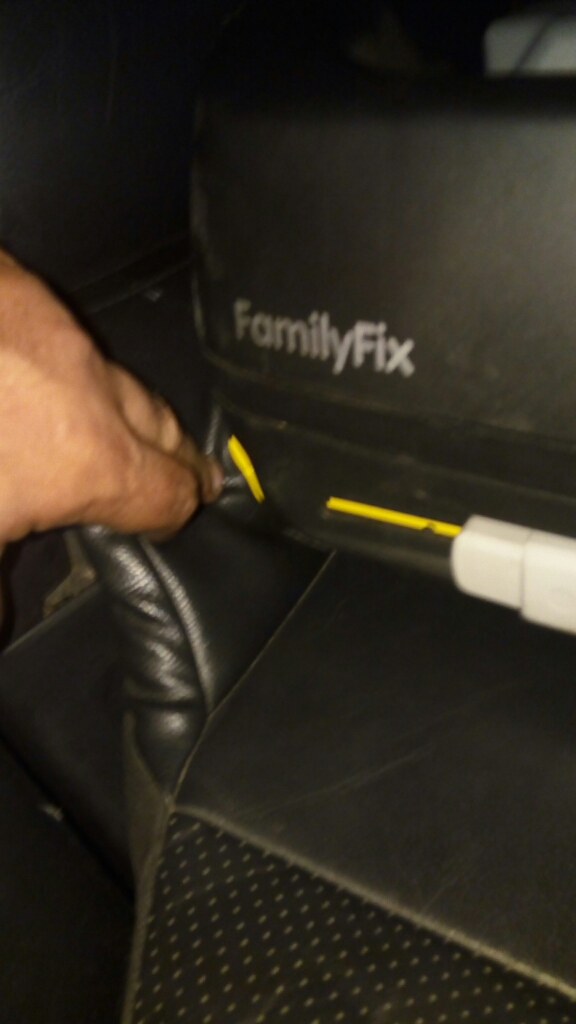

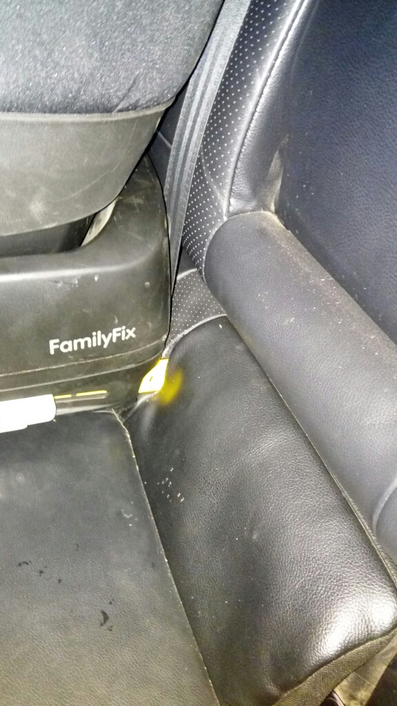

Собрал сиденья и спинки в обратном порядке, поставил в салон, прощупал пальцами кранштейны и скальпелом сделал окуратные надрезы в сидение , крепежи сидения isofix легко стали на свои места.
В Общем то ничего сложного
