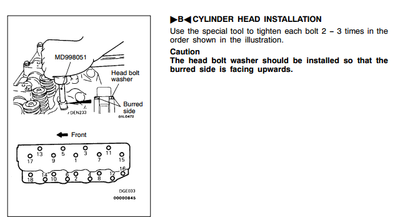

Вот про установку шайб.
Прокладку ничем мазать нельзя.

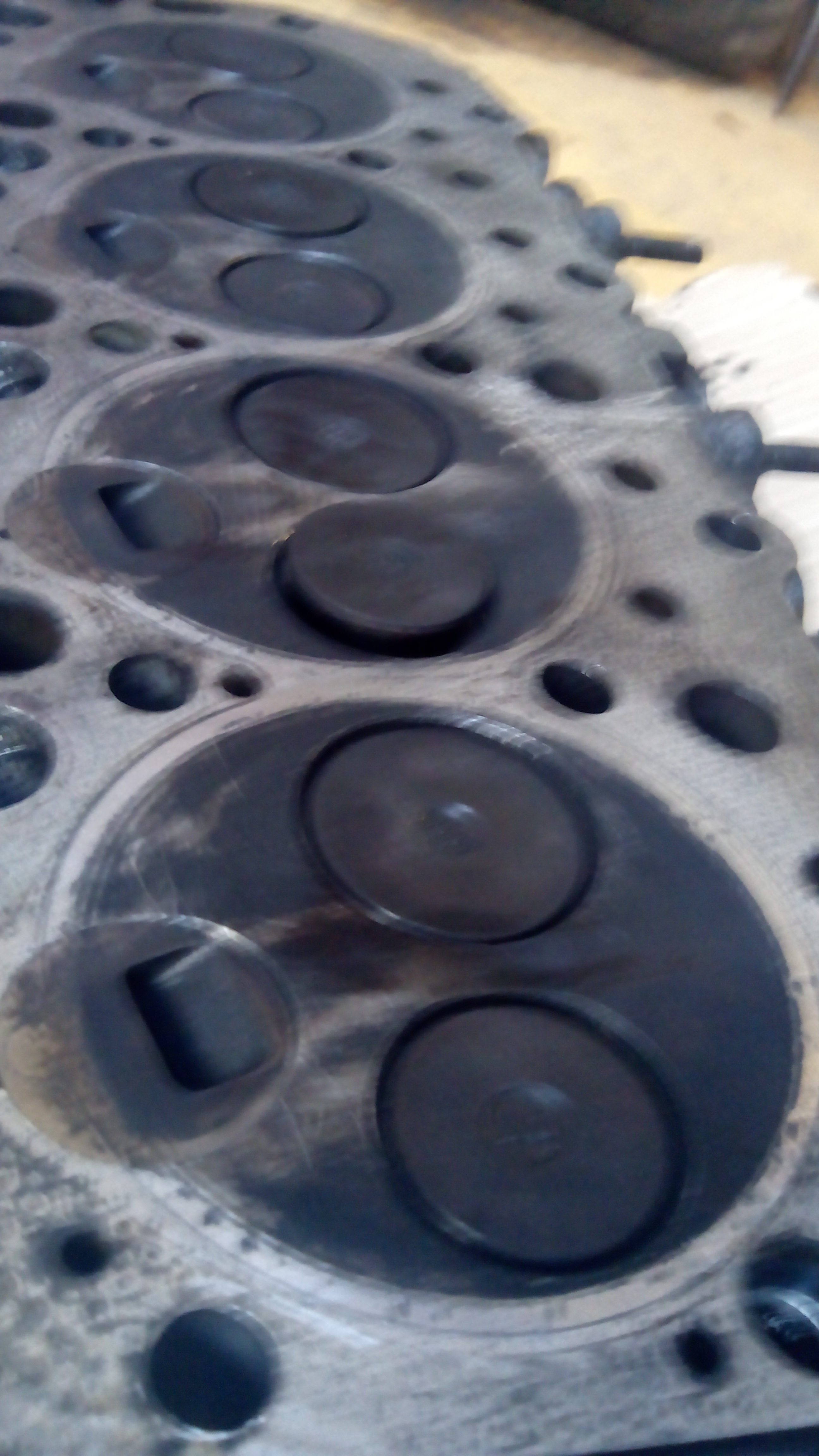

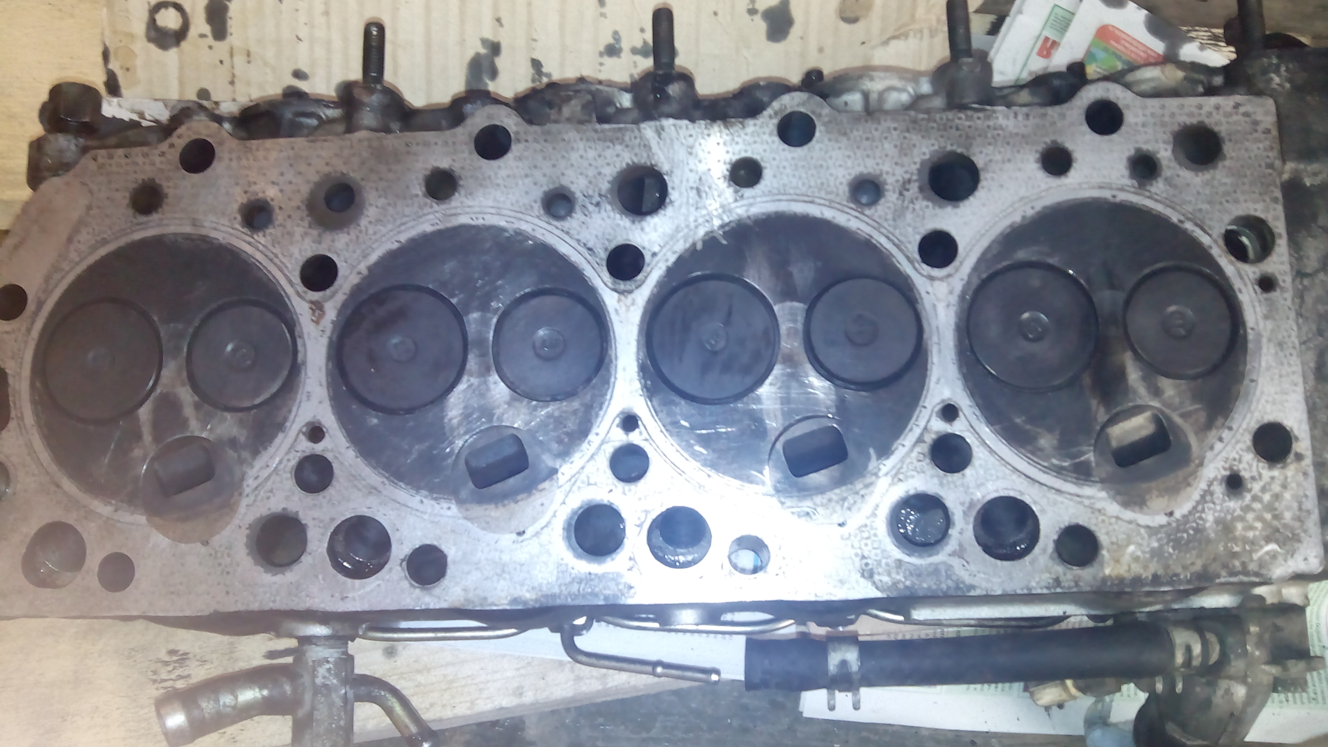

В общем гбц мне приговорили,пузыри форкамер 1 -4 цилиндр(((( Почему так?я все таки перегрел в горку?стрелка же только до середины дошла(((На каком уровне стрелки то перегрев(((( Может быть из за форсунок?менял форсунки на новые,хюндаевские,не проверяли,но работал ровно,не дымил совсем,даже в горку дыма не было почти.Теперь гбц надо выбирать,клапана у меня вроде как утоплены , в автовелте 3 бошки , 0.80- 3.30- 2.50 .какая моя,(судя по картинкам или 0.80 или 3.30)у меня турбина с антифриз охлаждением.Номер который выдает Митсубиси аса не сходится с автовелтовскими.И еще все потроха можно оставлять старые?клапана менять не надо?

померил длину клапанов ровно 13 см.получается бошка нужна 3.30?Нужно ли менять клапана?

От плоскости головы до седла размер бошки,клапана свои притереть.

И там пишут что если клапана 13 см то бошка 3.3, если клапана 136,5 то бошка О.8.Можно ли доверятся инфе,я чувствую не смогу замерить так.как вы говорите,нету у меня микрометра.

Хватит штангенциркуля

Ruslan116 писал(а):В общем гбц мне приговорили,пузыри форкамер 1 -4 цилиндр(((( Почему так?я все таки перегрел в горку?стрелка же только до середины дошла(((На каком уровне стрелки то перегрев(((( Может быть из за форсунок?менял форсунки на новые,хюндаевские,не проверяли,но работал ровно,не дымил совсем,даже в горку дыма не было почти.
Пробег этой головы известен?

нет.
