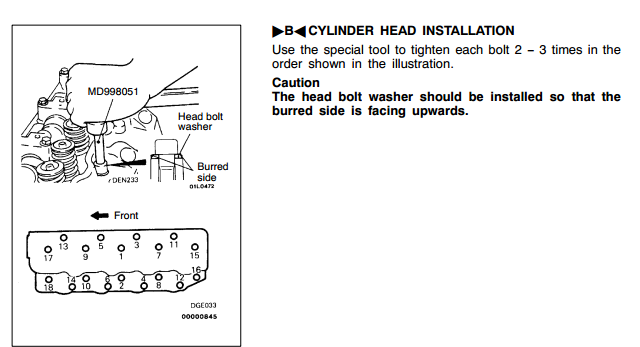

Fakir
Вот про установку шайб.
Прокладку ничем мазать нельзя.
