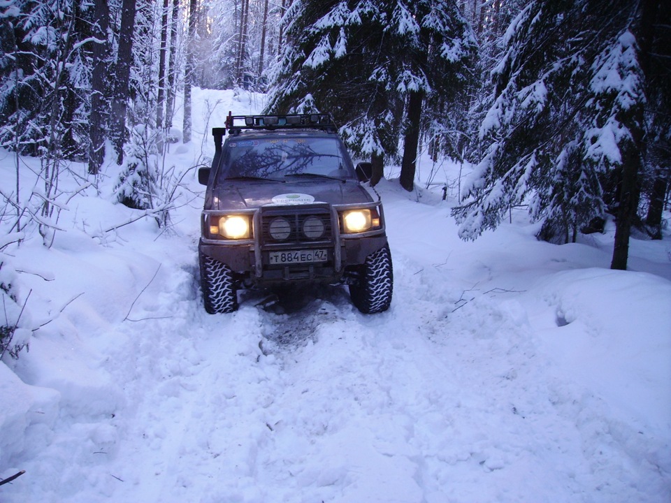

Карбафос писал(а):это как же стисняюсь нада рукой изголиться чтобы туда подлести снизу то? Больше чем уверен, что пользоватьсо
придётся размотркой мотора а не ручной... И тогда можно аккум прохерить... Не ну можно канешна развернуть замок...
Но полюбосу не айс в сревнении с нормальным доступом сверху... Я не гаварю о размотке не асфальте...
Когда афто заползёт в жижу или будет упор снизу...жопашна будет.
ППц ты спорщик ::-D: Там доступа до хери. Залезать можешь хоть с асфальта, хоть из болота. Я да-же номер не снимаю. Рука в толстой одежде спокойно пролезает. Пользуюсь я ручной размоткой всегда, т.к. у меня в лепетко мобил синий и да-же в -20 трос сматывается одной рукой. На тебе для наглядности. Лучше что-бы видно фотке не нашел, но тут то-же видно. Если не видно, специально дупло отщелкаю
Паджера II 3.0 (коротыш) vs Сценик Ф2 1.6АТ vs Пацаномобиль 08
Бодик, подвеска, сафаре-пружины, липетки, люстры, огоньки, тросики, силовики и прочая хрень на 35 тапках. Жена требует стремянку.
