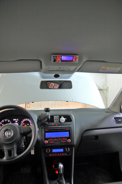

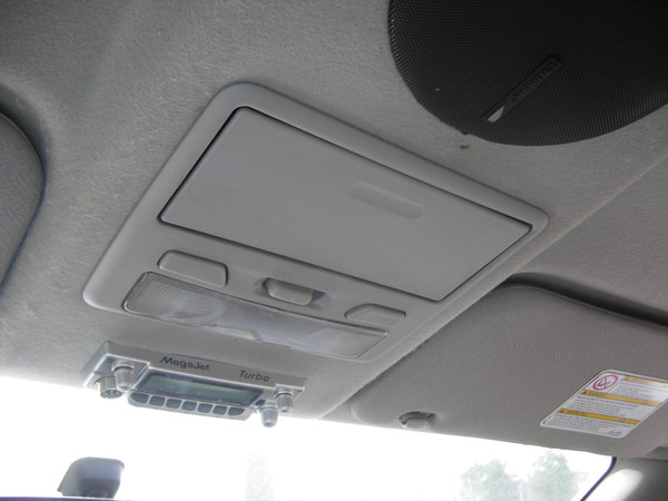

Если все делать аккуратно то все получится. Делали и не раз и на разные машины. Предупреждаю сразу жгуты действительно нужно делать как можно короче! Исходить из конкретного положения морды и станции под потолком.
В Эльке (L200) длина соединительных жгутов получилась наибольшая - 45см.
Но повторюсь приступать к данному виду работ нужно заранее неоднократно оценив свои возможности и квалификацию как радиомонтажника. :;-):

Джеки а Вы действительно хотите работать из машины на КВ? 857-й прекрасный трансивер но в машине весь его потенциал раскроется только при наличии определенного запаса сменных антенн и даже антенного тюнера. Если ставить задачей иметь в машине УКВ и СВ то я бы порекомендовал посмотреть в сторону вот этого аппарата. Весьма не плохая железка с кучей полезных и умных функций.

И весьма не плохо прижилась! Результаты радуют! :;-):
