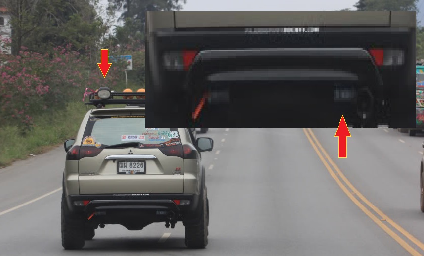

Интуиция мне подсказывает, что это не совсем удачное место для фонаря. Оборвет...

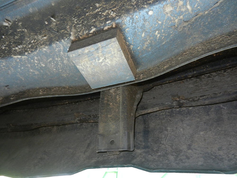

ZZ top писал(а):

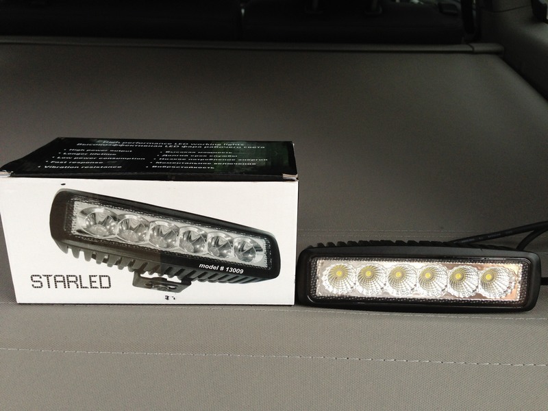

PERESVET писал(а):Привезли целую кучу. Брал и для прицепа. Провел примерку. Не определился окончательно.
А вместо транспортной проушины возле выхлопной не примерял? Кстати почему там в креплении шайба на конус ?
У проушины снесет в полях 100%. Если мостить на уровне 1 метра от грунта, то только на площадке фаркопа.
Высота установки: Мин. 250 мм, Макс. 1200 мм.
Примечание для автомобилей высокой проходимости и тракторов 0.6-2,0 т: Допускается высота установки 1500 мм.
Цвет свечения: только белый.
Углы видимости смотрим там же. Стр. 5, Черт. 4.
ГОСТ 8769-75 Приборы внешние световые автомобилей, автобусов, троллейбусов, тракторов, прицепов и полуприцепов. Количество, расположение, цвет, углы видимости. (СТ СЭВ 4122-83)
http://www.aesystem.ru/gost/Index/3/3430.htm
Порядок монтажа по схеме установки.
Берем П- образный кронштейн, изнутри в него вставляется болт с квадратным основанием головки. С обратной стороны надеваем пластик.шайбу с квадратным отверстием. Потом коническую металлическую вершиной конуса в сторону кронштейна.
После пласт. большую шайбу с круглым отверстием.
Далее вся конструкция устанавливается по месту и с обратной стороны площадки крепления одевается вторая большая пластик.шайба. На нее сверху металлическая шайба и гайка с защитой от самооткручивания

ISerg писал(а):Интуиция мне подсказывает, что это не совсем удачное место для фонаря. Оборвет...
Оборвет полюбому. Цена вопроса смешная. Корпуса у фонарей однотипные. Меняй как расходники.

Ну нет у меня пока фаркопа, поэтому такой вариант крепления не рассмативается, а других вариантов кроме как вместо проушины нет.
Ну отламаю - поменяю, не каждый день в говнах :-)

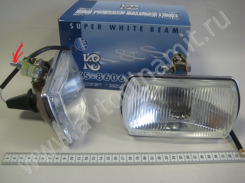

Я уже предлогал самый простой вариант,туманка от камаза,она прямоугольная и двигается вверх-низ,ещё на ВАЗах встречается у девято и семёрок под бампером.Вот такая за 500р.,стёкла отдельно продаются недорого,если раздавишь http://www.avtoblik.ru/shop/UID_8782.html http://go.mail.ru/search_images?q=%D0%B ... 1%88%D1%82...

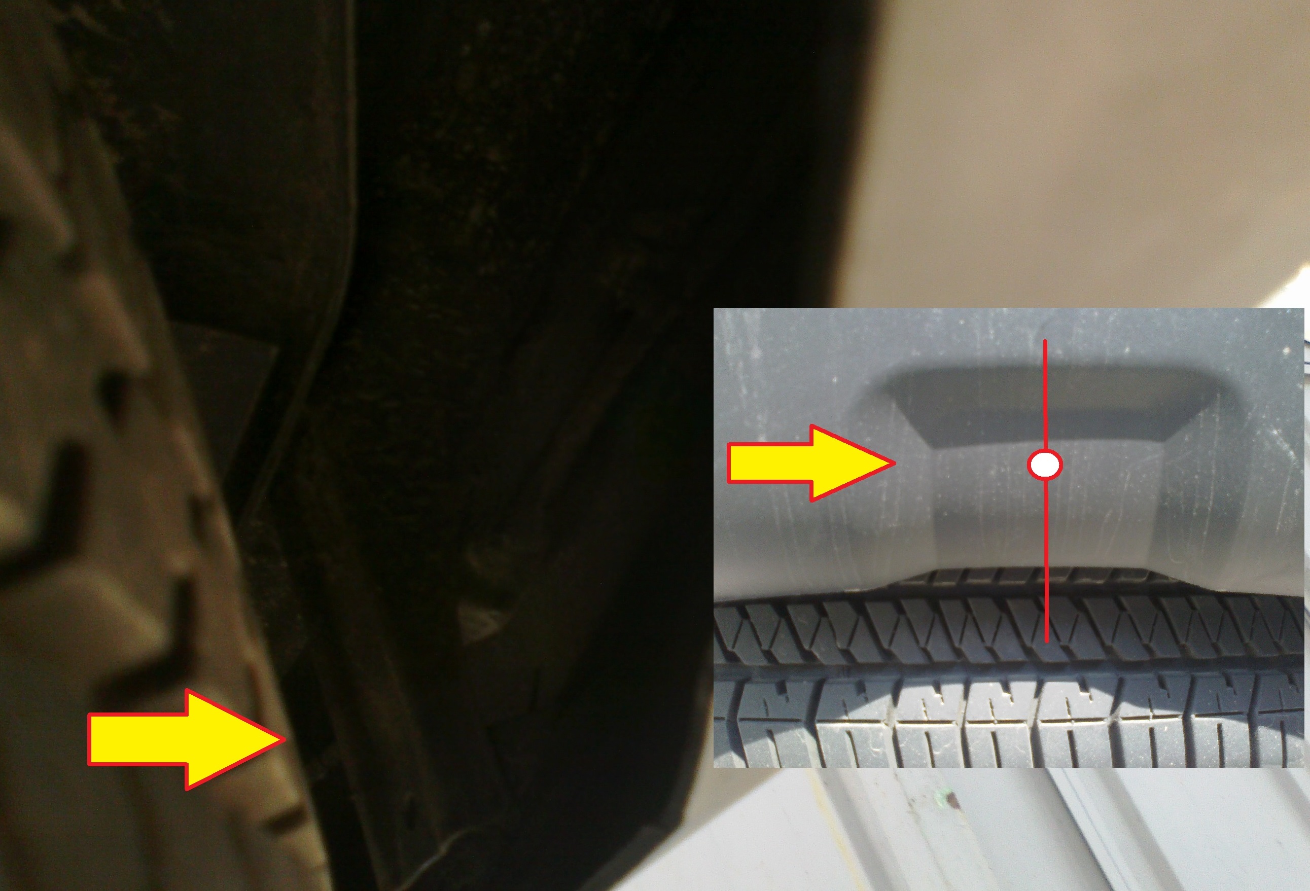

Прорезь в скорлупе бампера не хотите сделать? к прим. 4Х30

Проще дырочку под болтик .

drozd272 писал(а):Проще дырочку под болтик .
Так и кронштейн там имеется:)

Во-во,вот в эту дырочку вот эту.

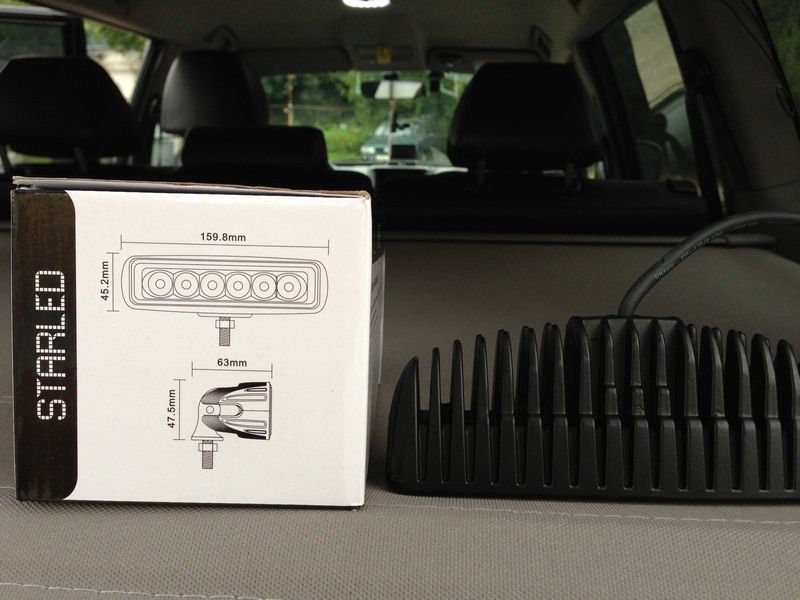

На ebay есть вот такие светодиодные фары.
http://www.ebay.com/itm/15W-5-LED-Spot- ... 486wt_1004
IMHO в качестве дополнительного заднего света самое то. Особенно если есть желание под бампер поставить, т.к. у них малая высота.
Сам уже 2 года использую вот такую фару на стоянках в качестве рабочего света.
Ест мало, светит ярко, почти не греется, воды не боится.

То есть в твоём фонаре диодов 4шт и мощность такая же?На сколько метров светит твой фонарь,если к задней части его приставить?
IlyaL
Сообщения: 5
Зарегистрирован: 01 фев 2012, 17:51
Мой автомобиль(и):: Другой
Re: Дополнительный свет заднего хода
Сообщение IlyaL »
drozd272 писал(а):То есть в твоём фонаре диодов 4шт и мощность такая же?
У меня фонарь с 5-ю светодиодами по 3 ватта. Итого 15 Ватт. Светит примерно как 45-50 ватт галогенки.
Свет белый, без синевы.
drozd272 писал(а):На сколько метров светит твой фонарь,если к задней части его приставить?
У меня с широким лучем ~60 градусов. Достаточно хорошо освещает 10-15 метров.
Есть такие же с углом 30 градусов. Эти бьют метров на 20, но луч уже.

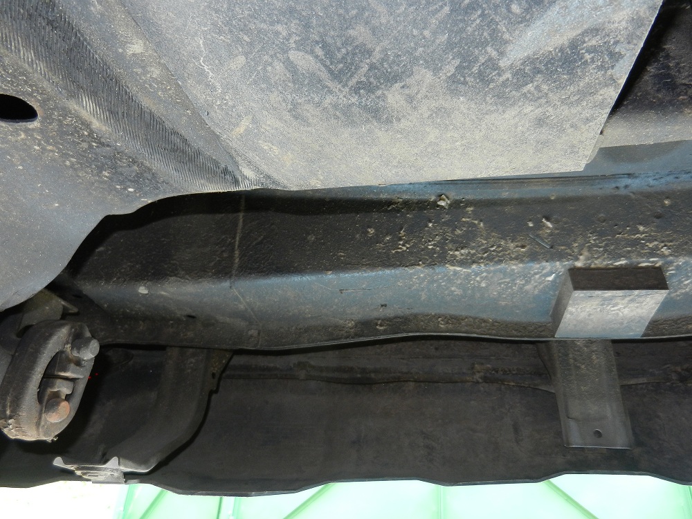

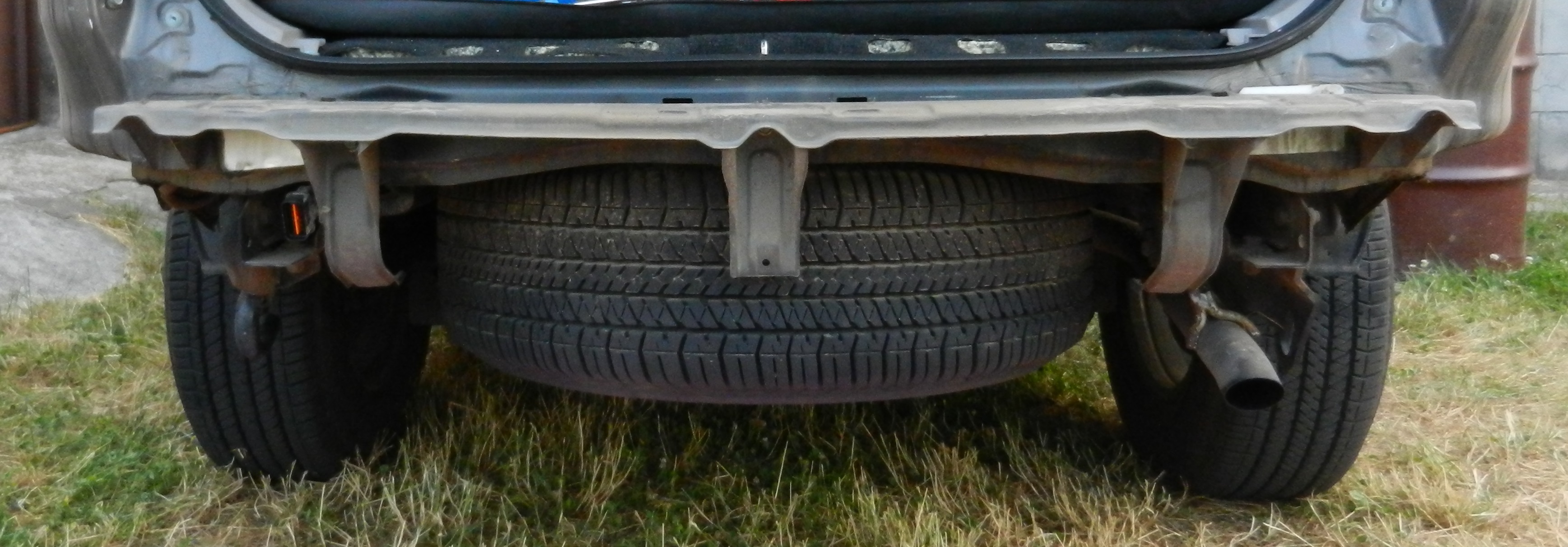

И вот так

Вид кормы без заднего бампера

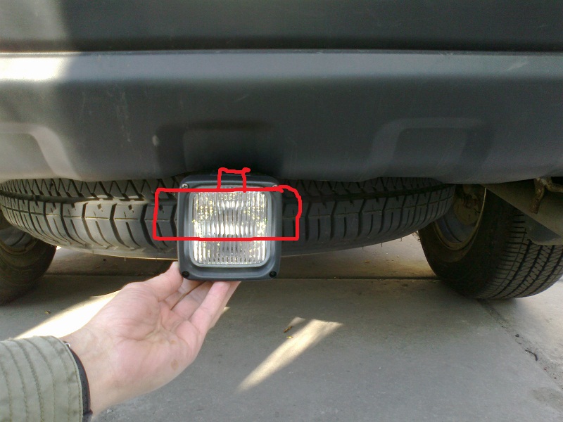

А я всетаки поставил фару на место транспортного крюка, подключить правда еще не подключил. Всетаки это не панацея, надо экспедиционник и на нем фары :*ROFL*: Выглядит так:

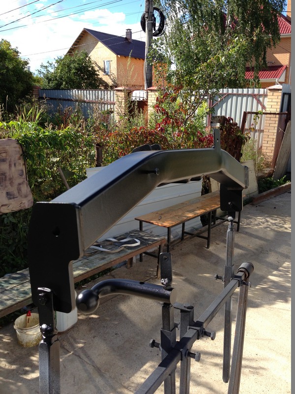

А я себе такую, на "Босала" ставлю:
...пока, правда, в таком все виде (будет вместо вкрученного болтика):
