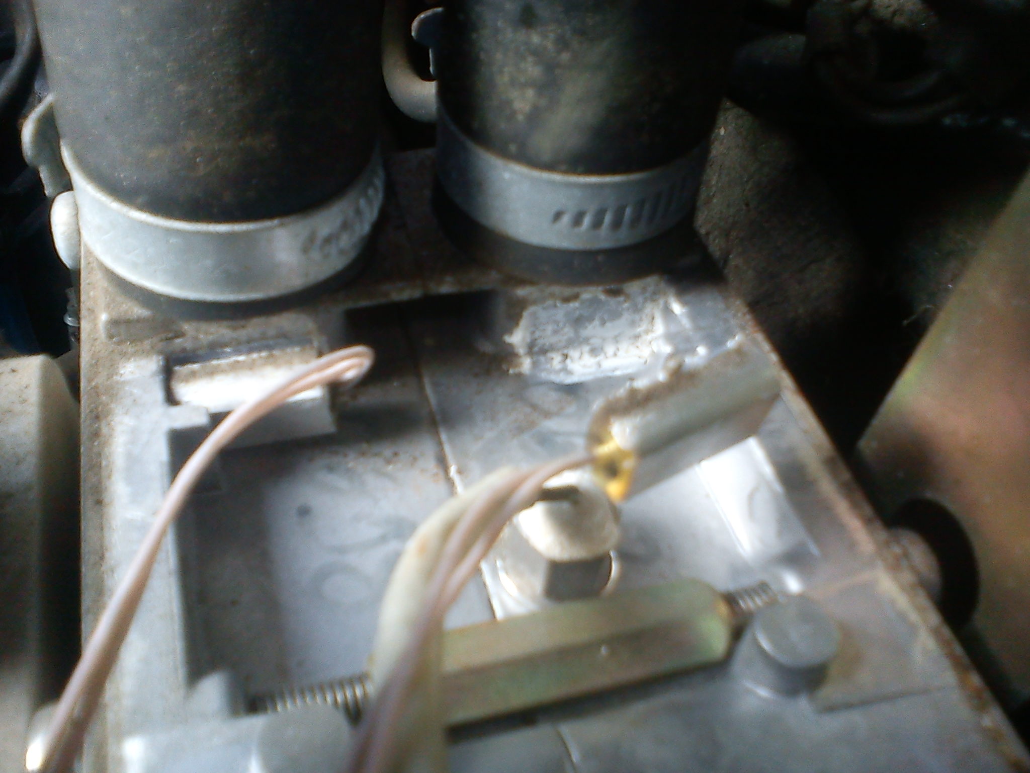

Re: Неполадки Бинаров-5//// Теплостар г.Самара
Вот и у меня первая неисправность, ошибка №3. Вынул датчики , термопаста как будто высохла, всё протёр и намазал свеженькой пастой. После этого запускал 3 раза, ошибок не было, посмотрим что будет дальше. Заодно вопрос, кто покупал датчики ,они идут парой или по одному продаются и зачем покупать новую прижимную пластину.
Датчики идут по одному, новая прижимная пластина тебе не нужна, так как датчики уже нового образца.
