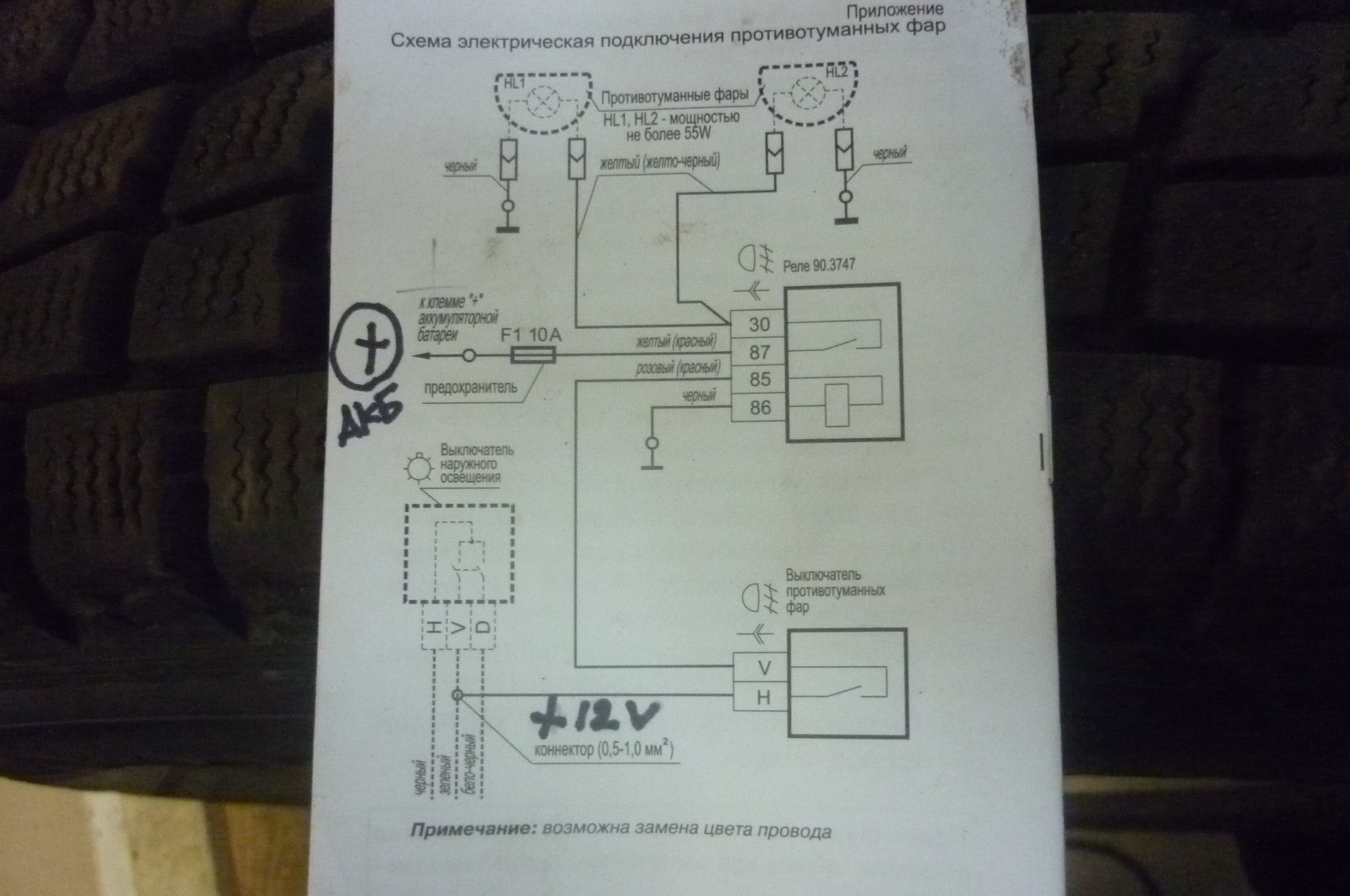

Схема подключения ПТФ или заднего света...все едино.

Всех с праздниками! Вот собираюсь себе заколхозить доп. свет - в основном для заднего хода (штатный светит в никуда, а для камеры хорошо бы пятно земли освещать), ставить буду под бампер, по краям фаркопа (но не ниже), и хочу спросить совета по проводке. Питалово думаю взять от саба в багажнике, реле само собой, а от фонаря включение реально при таком раскладе?Nbf писал(а):
К ЗХ подключать конечно же нельзя - отдельную проводку, с релюшкой и своей кнопкой - без вариантов. Помимо прочего - это еще и доп свет на стоянке - ты ж не будешь держать задний ход включенным при разгрузке машины, допустим.

Почему же нет... Просто управление возьми с фонарей зх и все.
Только я все же советовал бы сделать отдельную кнопку, которая принудительно отключала бы управление от зх. И, возможно принудительно могла бы включать фонари без включения зх, хотя бы потому, что очень скоро ты решишь поднять фонари выше... ))))

Возможно, я уж и место для кнопочки присмотрелNbf писал(а):Почему же нет... Просто управление возьми с фонарей зх и все.

У отдельной кнопки, на мой взгляд, есть один недостаток - ее можно забыть выключить! Вчера ехал за грузовиком, а он как раз и не выключил - слепит капец!

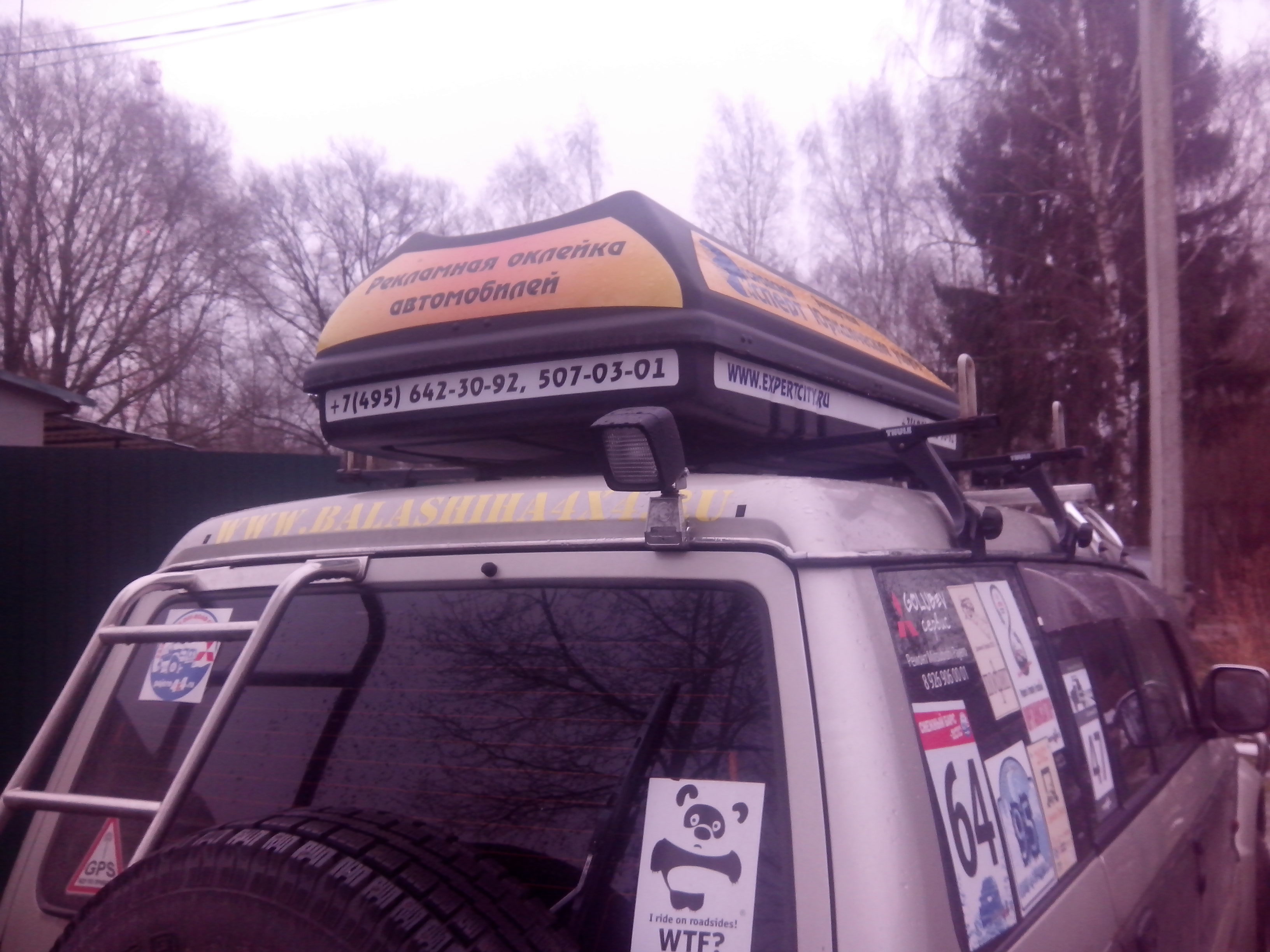

А я наконец поставил на водосток через кронштейн от антенны.
Стоит достаточно плотно, с этой стороны проблем нет.
А вот подключить не смог по смешной причине - в комплекте с фарой не оказалось разъемов для проводов. Копеечная вещь, а дело испортило.

Да, внешне у меня получилось как то так...

Даже и не жди: результат известен. Те, кто про 100 вт рассказывали - из породы тех, кто в жигули 120 вт ставит. В итоге сплавятся контакты и разъемы внутри.
У меня ввод как таковой уже есть - подпилен бортик под уплотнителем. На задней правой стойке установлен разъем. Провод выйдет под уплотнителем прямо около кронштейна.
А разъем стоит ибо есть в хозяйстве еще экспедиционник, на нем установлены две фары и они так же к этому разъему цепляются.

Паш, а ты решил одну с зади оставить???? Я себе две поставил, только еще не подключил.
Включённый полный привод означает, что вы пьяны и ползёте на четвереньках.

Рабочий один. Все у себя перерыл только одну нарыл. Или докуплю вторую или слева поставлю дальний свет, этих парочка валяется...wano69 писал(а):Паш, а ты решил одну с зади оставить???? Я себе две поставил, только еще не подключил.
