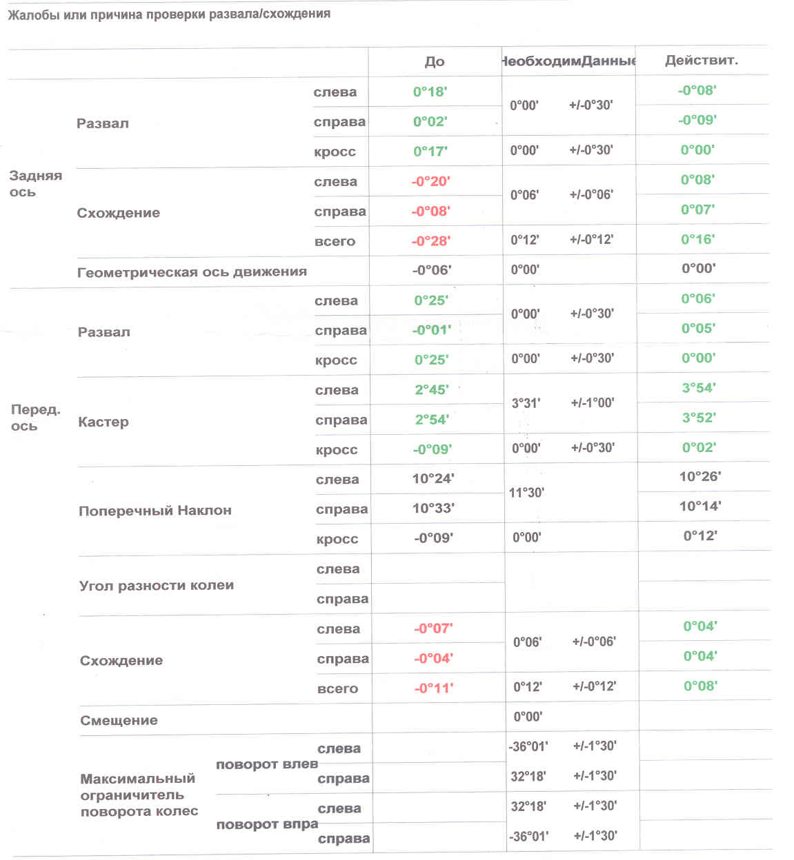

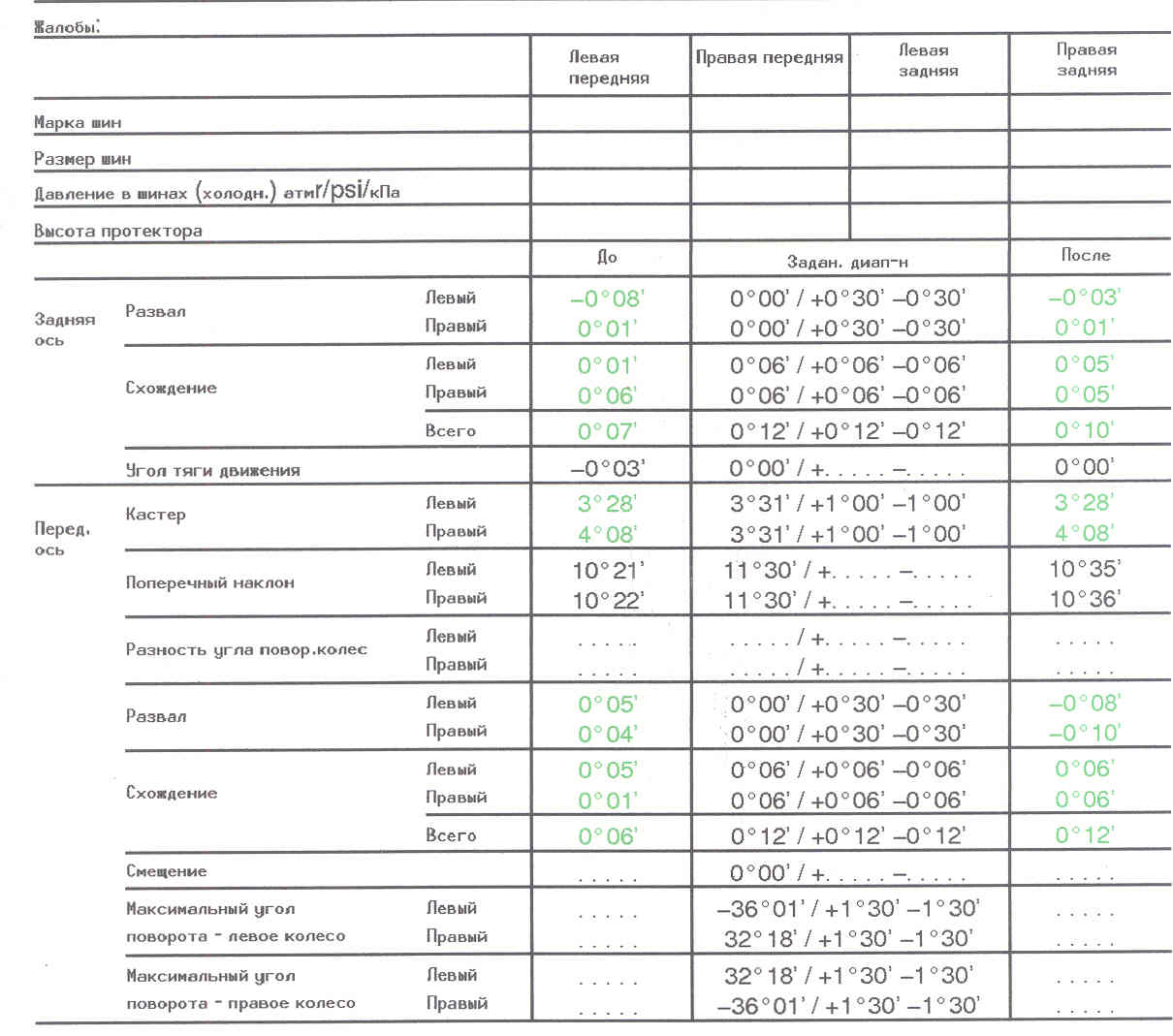

Добрый день ! Вот мои с/развалы,может кто разбирается,что-то посоветует. По поводу того,что у меня Араб, я тоже думал о разнице в настройках, и говорил об этом мастерам,но они уверяют ,что у всех все одинаково. Хотя у меня по шильдику колеса качаются 2 перед и 2,2 зад, а на 4-ах, вроде 2,2 и 2,4 ??
Может у кого есть данные с/развала моего года по Арабу ?! Вышлите ,пожалуйста,
или с моими сравните....

Если все 20.000км вы ездили с таким схождением по осям , то ......
Конечно можно "поиграться" с колесами , но понять какое колесо больше уводит практически невозможно , они все эксплуатировались с неправильным схождением .
Только эмпирическим путем , т.е ставим по осям заведомо хорошую резину и смотрим на поведение машины .
Думаю начать лучше с задней оси , т.к там схождение было с большим отклонением .

Добрый день ! скажите,а какими цифрами Вы аппелируете ?? Поподробнее .
Вы хотите сказать,что поставив хорошую резину на зад можно уйти от увода в сторону и смещения спицы руля ?

По графику обе оси имели проблемы по схождению .APK писал(а):Добрый день ! скажите,а какими цифрами Вы аппелируете ?? Поподробнее .
Раз так , я предложил поставить на заднюю ось хорошие колеса , что бы посмотреть результат.
Если будет нормально , то все понятно , задние колеса снимаем и если они ненаправленные , то переворачивам резину .
Если все также , то ставим хорошую резину не перед и смотрим дальше .....

Я неделю ездил в шоке. Потом решил съездить к тому самому развальщику, который сказал, что машина ровная. Приехал, он датчики повесил, походил, посмотрел и спрашивает: Можно я по своему переделаю?. "Да делай что хочешь...!"
Он все поставил на глаз в нейтральное положение, попросил прокатиться кружок вокруг сервиса и заезжать. Снова датчики, опять крутит.... Все в зеленой зоне по нулям и даже с кастером все в порядке. Действия сменщика обсуждать не стал, а сказал, что бы приезжал в следующий раз к нему
