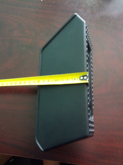

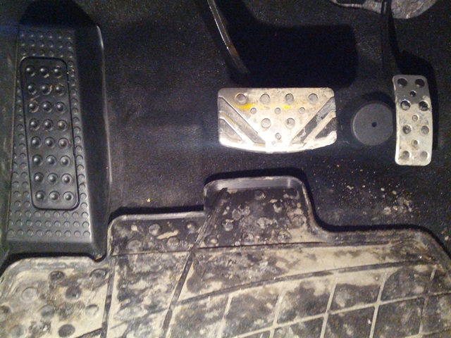

Установил сегодня от Р3, высота накладки примерно 100мм.
Под ковром пенопласт пришлось выкинуть, отрезав только нижнию частьи оставить её для выравнивания пола.
Ковровое покрытие подрезал, накладка встала на оригинальную шпильку в полу, нижняя часть профиля накладки и пенопласта один в один.
Высота установленной пластмассовой накладки получилось равной слегка нажатой педали газа.
Угол наклона наружной поверхности круче, получается отличие от первоначального значения по высоте в нижней части примерно 50мм, в верхней 70мм.
Резюме: модернизация полезная, подошвы ног на одном уровне, сиденье теперь сдвинул назад и ни каких колений теперь в районе кнопок ПТФ.
У кого не установлено, рекомендую.

Какой зазор в верхней части?

К ковру плотно прилигает. Сбоку тоже, в общем как там и родилась. Или какой зазор интересует, между чем?

Если прилегает плотно по всей поверхности, то уже никакой зазор не интересует)))

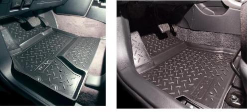

Купите 3д ковры Сотра или Сатори (хз что). Они полностью закрывают выступ, шняга не стекает вниз

Типа таких?
Sotra Нор-пласт

Вот ковры для нашего авто, спасибо homekrol
ссылка на производителя http://norplast.ru/product.php?id_product=1660
