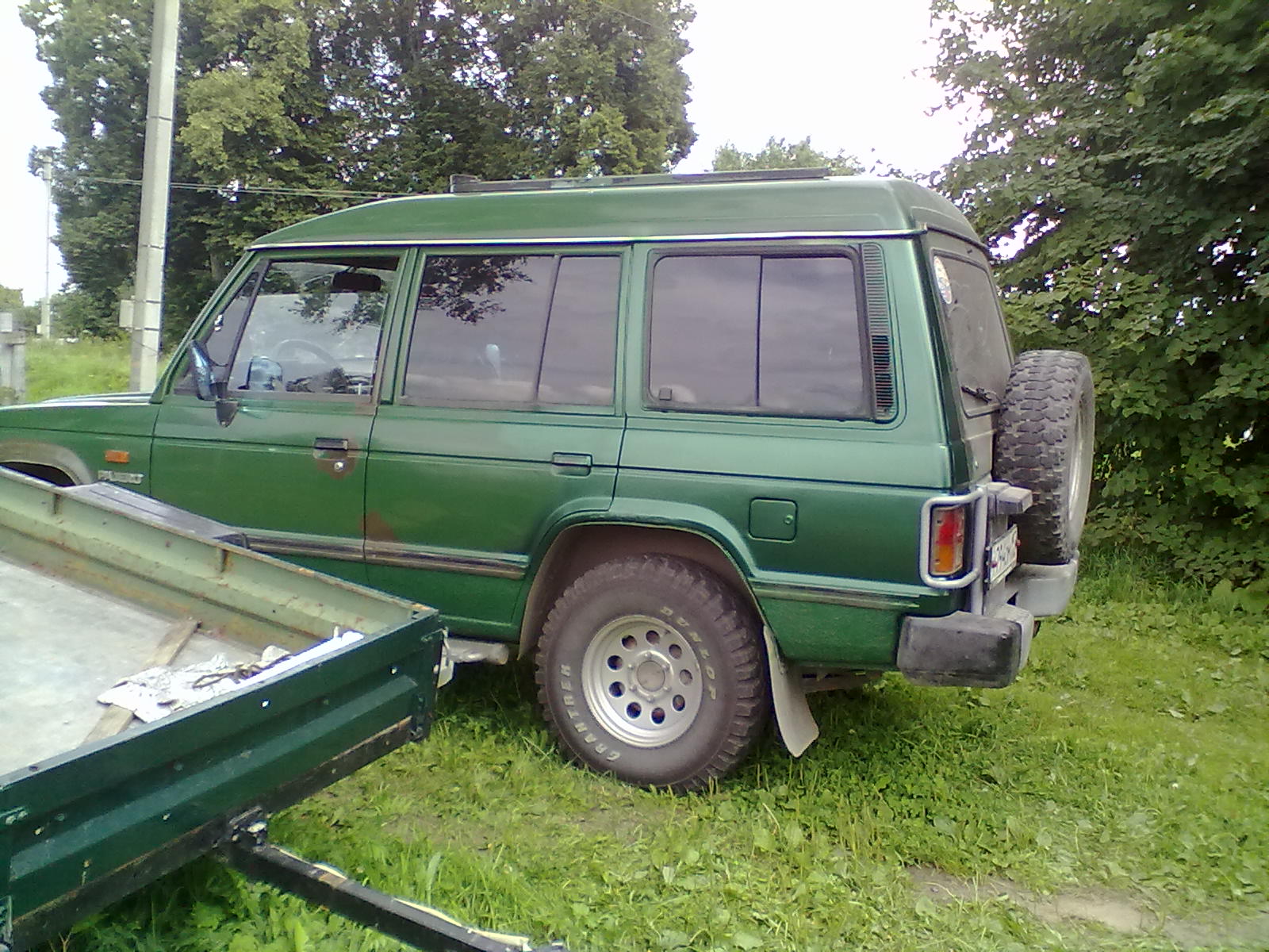

Чегой-то подумал я - хаки всё-таки темноват.Решил остановиться на зелёном металлике.trial69 писал(а):Ты же хотел "хаки"))))А теперь у тебя "комуфляж"))))

Решил я комбинировать.
.Но от хаки избавлюсь.
