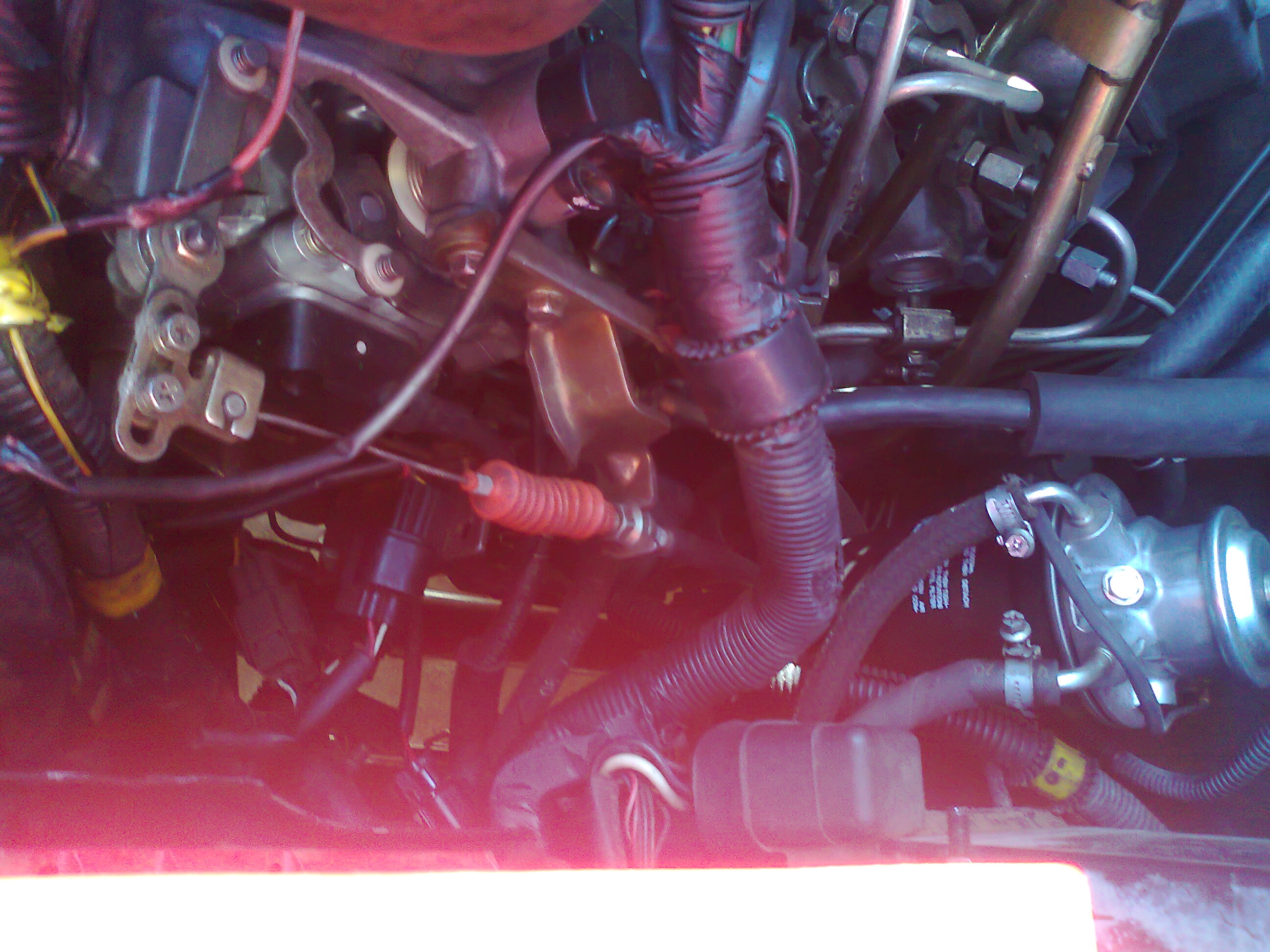

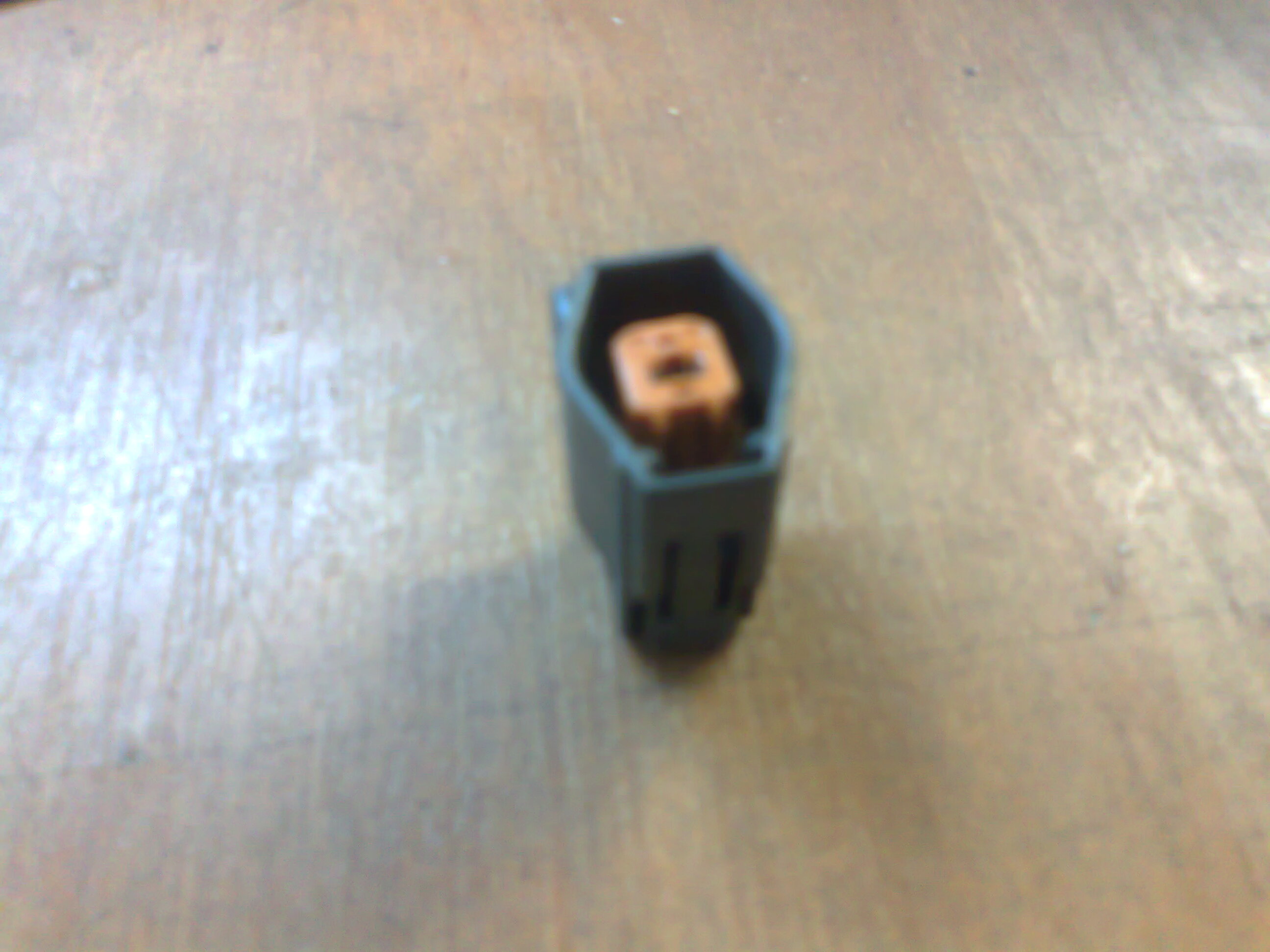

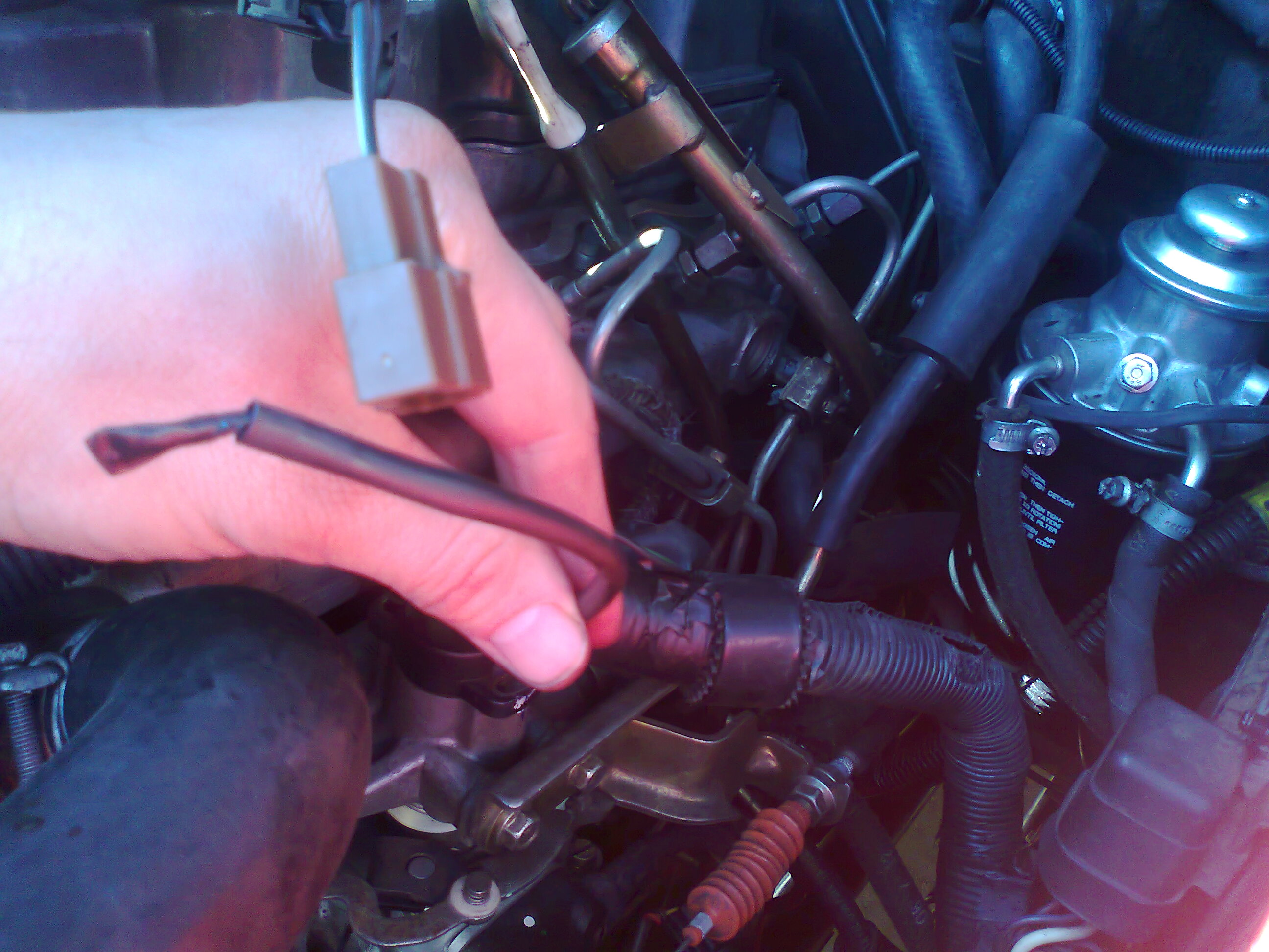

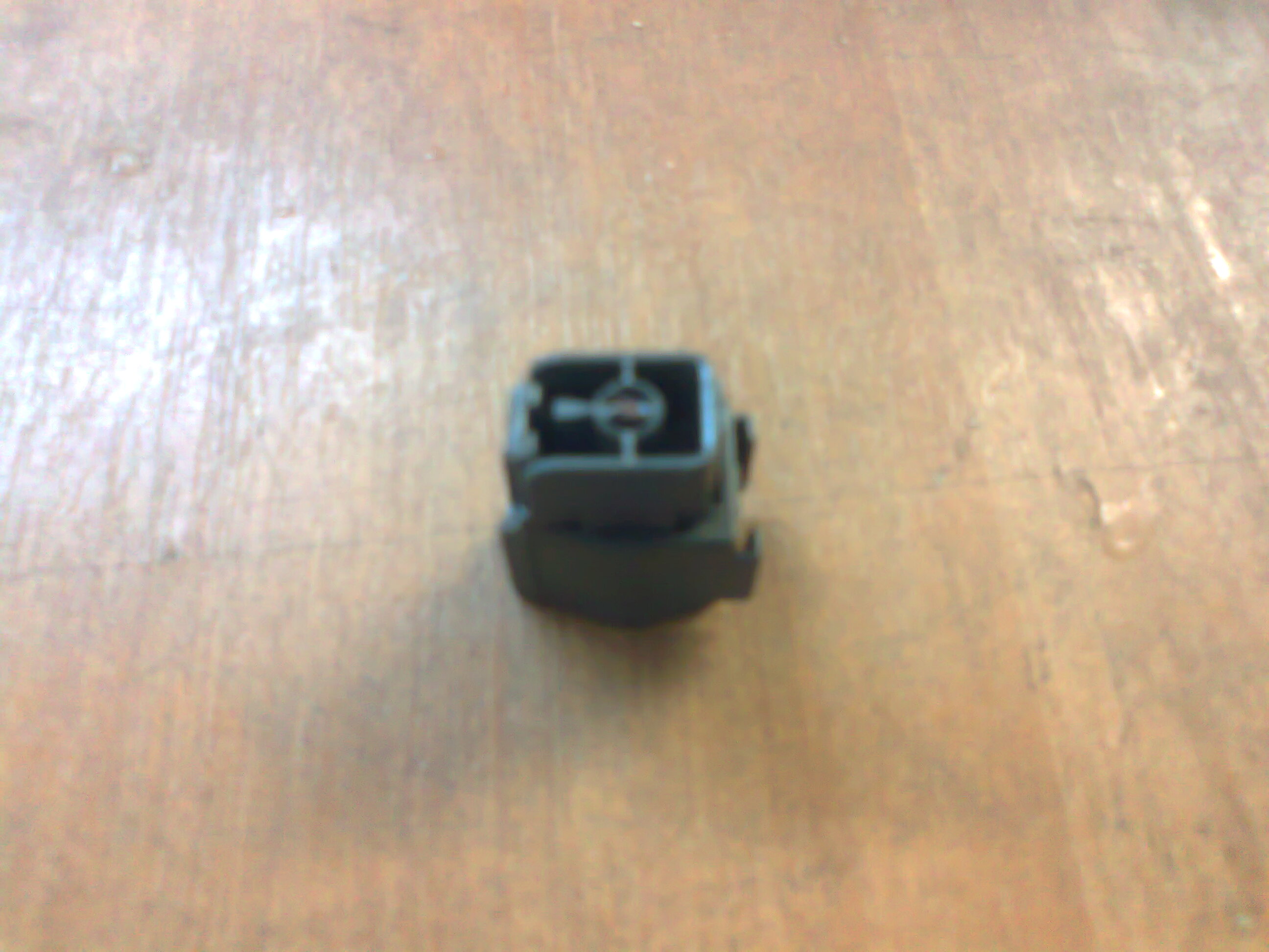

ребята подскажите пожалуйста от куда этот штекер, провод к нему подходит фиалетовый, забрал машину, провод болтается, фишка на станине лежит.

ребята, что ни кто не может посмотреть у себя на машине куда втыкается этот штекер и за что он отвечает?????????
