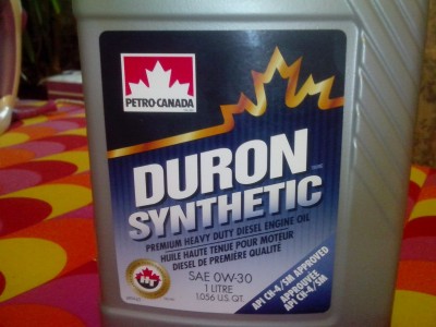

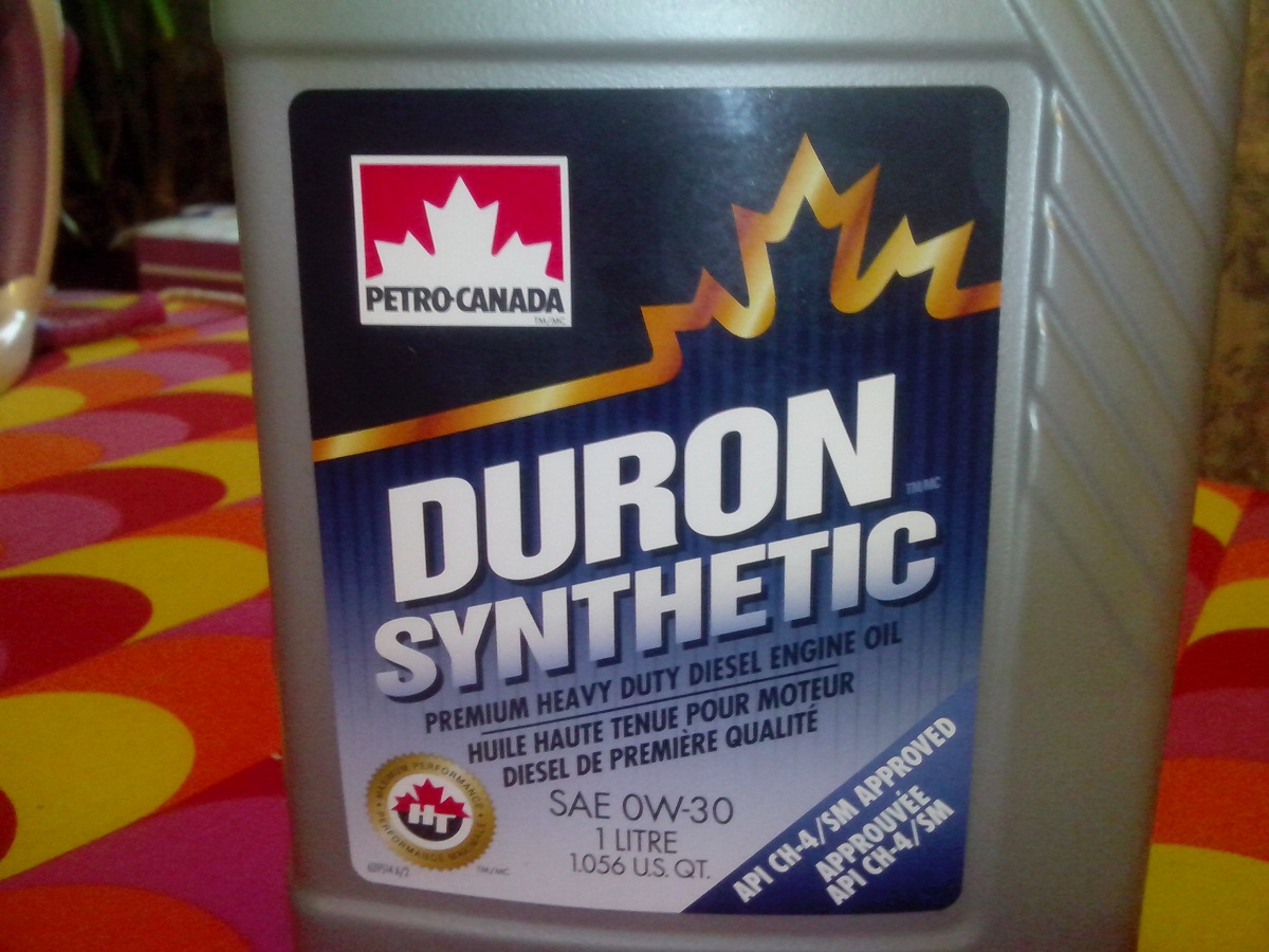

Re: Оригинальное масло Mitsubishi
Вот,ну меня щас такое залито http://toko.ru/product/motornoe-maslo-p ... 0-ch-4-1l/ ,где требуется соответствие API CI -4, CH-4, CF отзывы и отработка в оил-клубе,масло живучее,щелочное высокое,именно для дизеля подходит.За 16000км не смог убить http://www.oil-club.ru/forum/topic/8826-8826/Армеец писал(а):Если бы в продаже была нормальная синтетика 5-30 для дизеля - то и темы этой не было.krokodil594 писал(а):Ты прав Свят, пора прекращать этот масляный треп.
Советовать какое масло лить, это неблагодарное занятие.

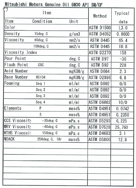

Ты смотрел по моей сылкеАрмеец писал(а):Я смотрел по твоей ссылке
Почему нет?
Вот оно http://www.eneosoil.ru/catalog/eneos/sm5w30.html
- Армеец
- Сообщения: 3274
- Зарегистрирован: 31 янв 2011, 14:49
- Двигатель:: 4D56 стопятьсот EGR отключен
- Мой автомобиль(и):: Жорик S05, серебро, ноябрь 2010 г.в.
- Откуда: Тверь
- Откуда: г.Тверь
- Благодарил (а): 200 раз
- Поблагодарили: 276 раз
sn1 писал(а):Ты смотрел по моей сылкеАрмеец писал(а):Я смотрел по твоей ссылке
Почему нет?
Вот оно http://www.eneosoil.ru/catalog/eneos/sm5w30.htmlТеперь сравни с картинкой
Дык на картинке масло мицу......
- krokodil594
- Сообщения: 2082
- Зарегистрирован: 07 фев 2013, 10:47
- Двигатель:: 4N15
- Мой автомобиль(и):: NMPS 2017, 2.4 DID, AT
- Откуда: Москва, ЮЗАО
- Благодарил (а): 253 раза
- Поблагодарили: 282 раза
У Энеос температура вспышки 218 и застывание -40.sn1 писал(а):Ты смотрел по моей сылкеАрмеец писал(а):Я смотрел по твоей ссылке
Почему нет?
У мицу из таблитцы, соответственно 228 и -36
