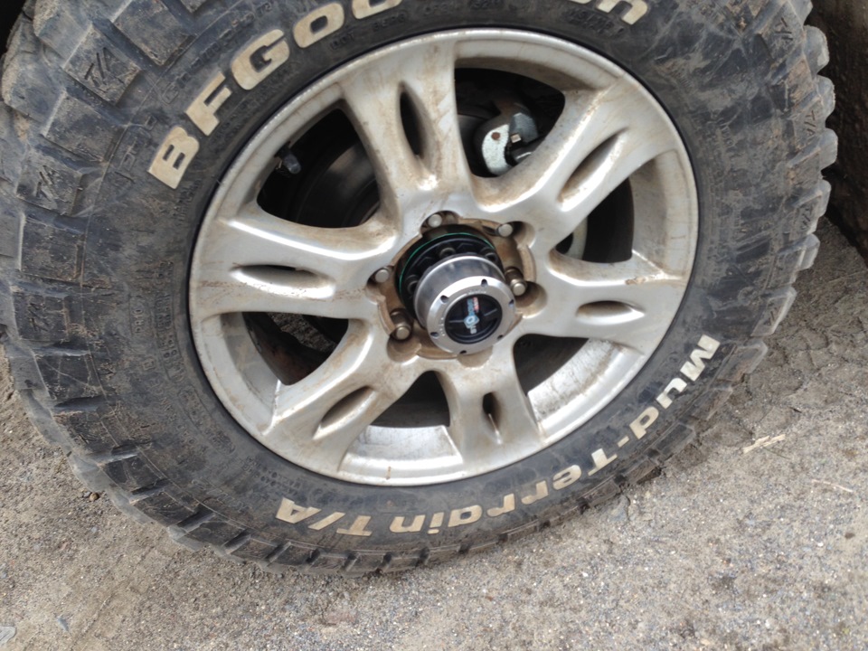

Вот и я поставил хабы.
Цель - получить еще одну возможность самому управлять подключением полного привода. Сейчас у меня не размыкается передняя ось (мигает зеленая лампа полного привода), т.е. отключение происходит только в раздатке, а передние полуоси и передний кардан вертятся от передних колес. Конечно нужно чинить пневматику, но так как машина старая, то все выходит из строя довольно часто. Пневмоклапаны я уже менял, наверное опять поломались, или аккумулятор вакуума сгнил, или толкатель или...
А с подключенным передним карданом не очень поездишь по трассе. Некомфортно на скоростях выше 100 км/ч - какой то разнос назревает...
Ну в общем изучил http://www.pajero4x4.ru/bbs/phpBB2/view ... 5#p1598694
Начитавшись про силуминовый АВМ, решил взять Айсин FHM-002. Купил в Экзисте. Очень хорошо сделан, тяжелый, стальной...
По ссылке описано подробно. Единственно, разбирал в положении FREE, а не LOCK. Попытался разобрать в положении LOCK - после отвинчивания болтиков под 10 мм, потянулись кишки - понял, что сейчас еще чуть чуть и хаб рассыпется, собрал обратно, переключил на FREE и две половинки спокойно разошлись...
Установка простая, кроме одного момента - траха со стопорным кольцом. Снять его легко, а вот одеть без инструмента сложно - ось привода люфтит и утопает при попытке насадить стопорное. Помогли две отвертки (как писал автор упомянутого топика) и следующий алгоритм - сначала надеваем стопорное кольцо на кончик привода, растопыривая его отверткой. Как оно там наживится, одной отверткой (короткой), через разрез кольца, вытягиваем привод наружу, чтобы появилась канавка, придерживаем в этом положении, а другой отверткой осаживаем стопорное кольцо вглубь, в канавку.
Вот и все.
Колпак тоже прорезал, как и по ссылке выше. Все стало красиво.
Будем теперь посмотреть, что из этого получится.
