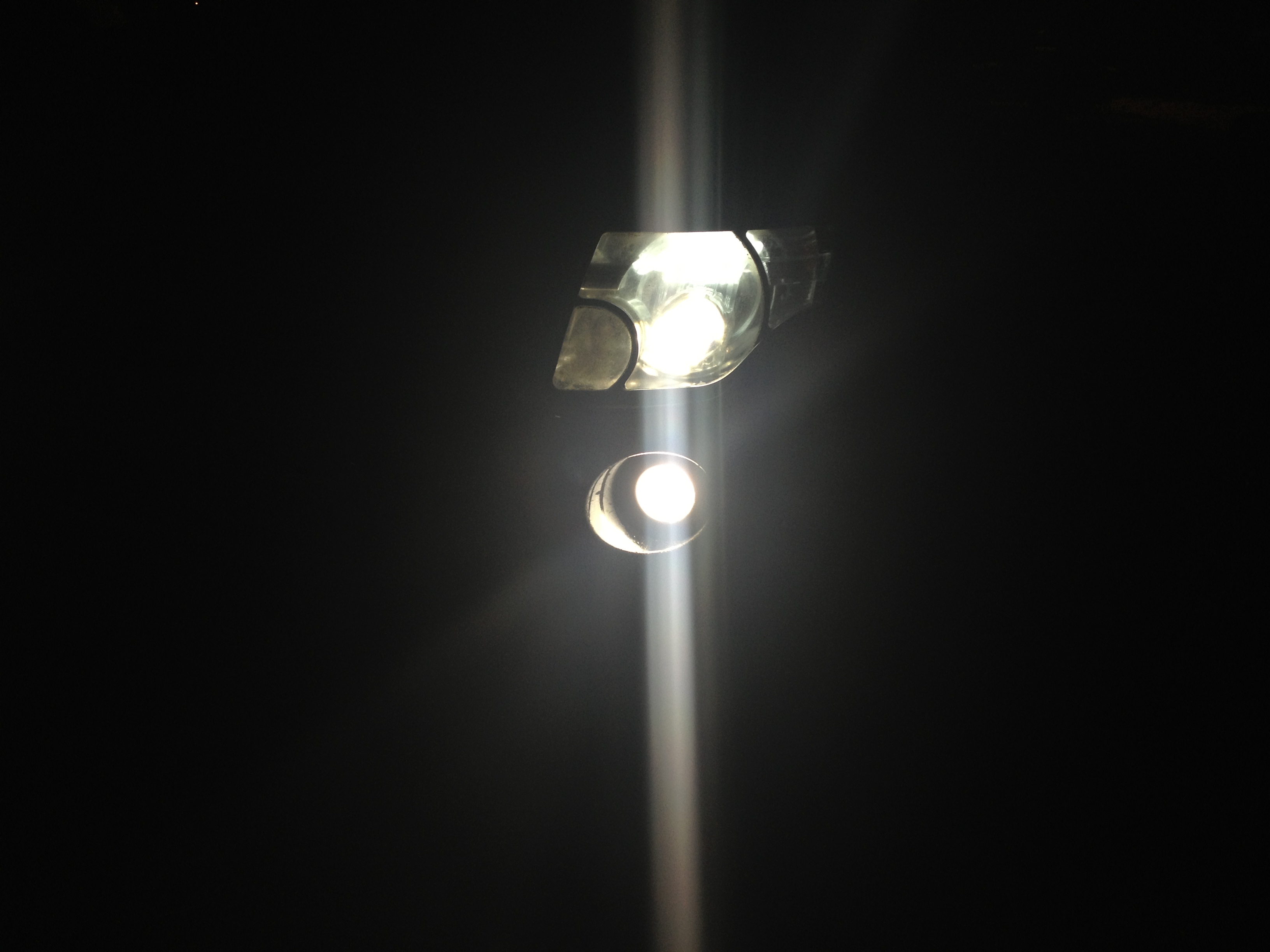

ну поменял...на зумато сегодня, на 4300, свет конэшно желтее чем родные...но с птфками 5000 вроде ниче...
по светосиле..вроде лучше,но точно еще не понял...надо покататься...может так, будет не очень понятно, но как-то так
так тяжело сказать, но все равно опказываю

padjero999 писал(а):ну поменял...на зумато сегодня, на 4300, свет конэшно желтее чем родные...но с птфками 5000 вроде ниче...
4300 желтее чем 50000. 5000 чуть голубой свет. Но родной свет 4300к.
Ну то что опказал нам это для красоты. :*CRAZY*:
По свету, оставил бы одну старую и сравнил бы :*CRAZY*:

Когда поставил одну новую...сам припух...новая светила ЖЕЛТЫМ... :) а когда обе поменял, вроде нормально все...

padjero999 писал(а):Когда поставил одну новую...сам припух...новая светила ЖЕЛТЫМ... :) а когда обе поменял, вроде нормально все...
Ну так а ты какие покупал, 4300? Так и должно быть. Взял бы 5000к светило бы бело-голубым, а 6000к голубым.
Обе фары одинаково светят?
Есть вопросы по Четверке? Идите в F.A.Q.!
