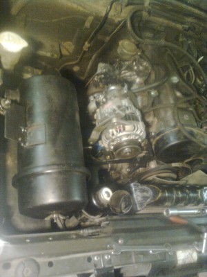

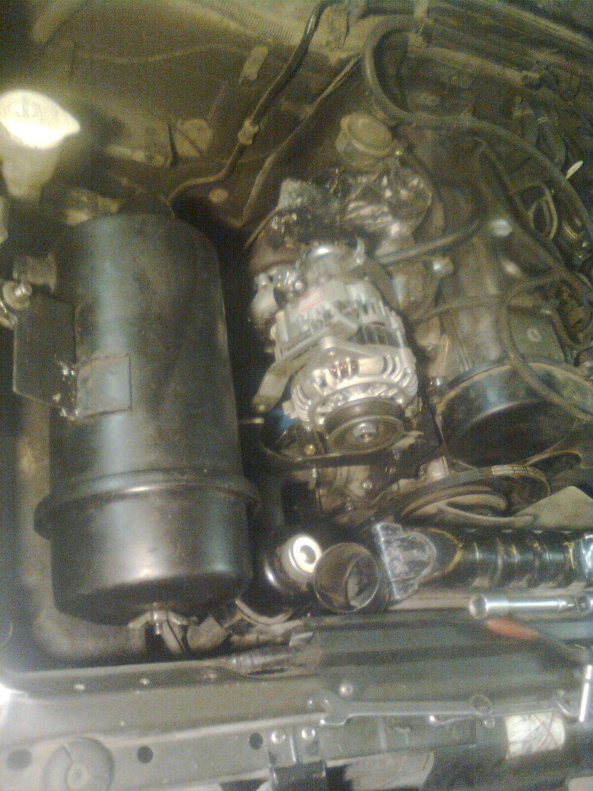

Re: Подготовка к переносу гены 4D56T
Промежуточный этап
Fil, я понял, у тебя ремень натягивается отодвиганием гены от движка? А у меня наоборот
Не понял.
С ремнём гены не попал...теперь вариант 1315
Чутка подумал и понял
Натяжка зависит от того, как поставить планку натяжения. Я не захотел её к кронштейну от гбц делать (а если бы захотел бы, то остался бы родной фильтр), подумал, что вся нагрузка на одну гбц будет, а так ещё кронштейн-косынку до насоса гура опустил. Итого - 6 точек-опор.
Понятно. А у меня все на одном кронштейне - и крепление гены и натяжка.
Кстати, ремень на ГУР у меня 900, но это маловато. 944 - много. Буду поискать что-то около 910-920.
У 13-х клиновых ремней шаг 5мм - обподбирайся, денег от 140 до 260рэ, на выходе всё равно дорого. Для гены на подборку-примерку также 13-е ремни беру, они в наличии кое-где есть, на заказ и быстрее и дешевле 17-х.
Дая тоже нашел конторку, которая ремнями банчит. Только у них каталога нет, приходится ездить и на месте спрашивать.
