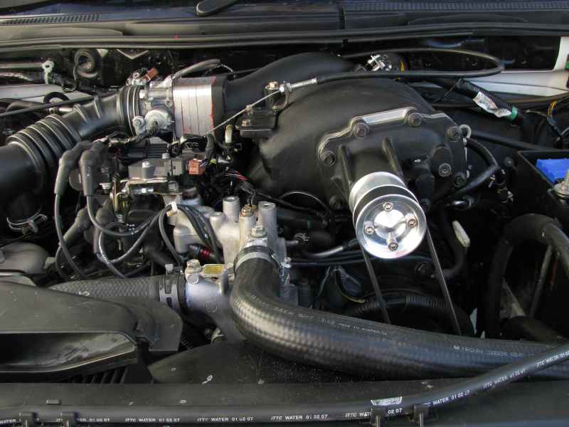

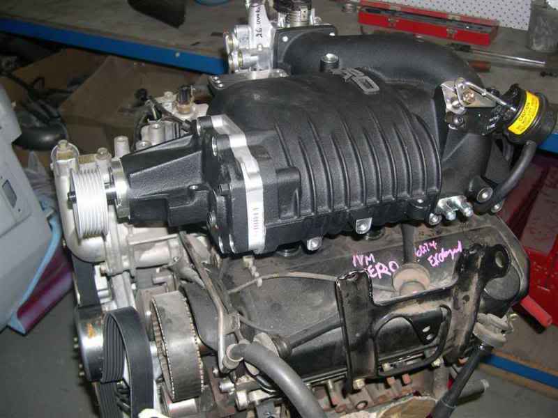

У нас о арабах плохо отзываются
Да и простой двигатель не едет
Да и этого пыжа теперь фиг продашь ..

Чарджер это конечно круто, дает наверное не хило мощи.
Но в моем то случае что делать?
