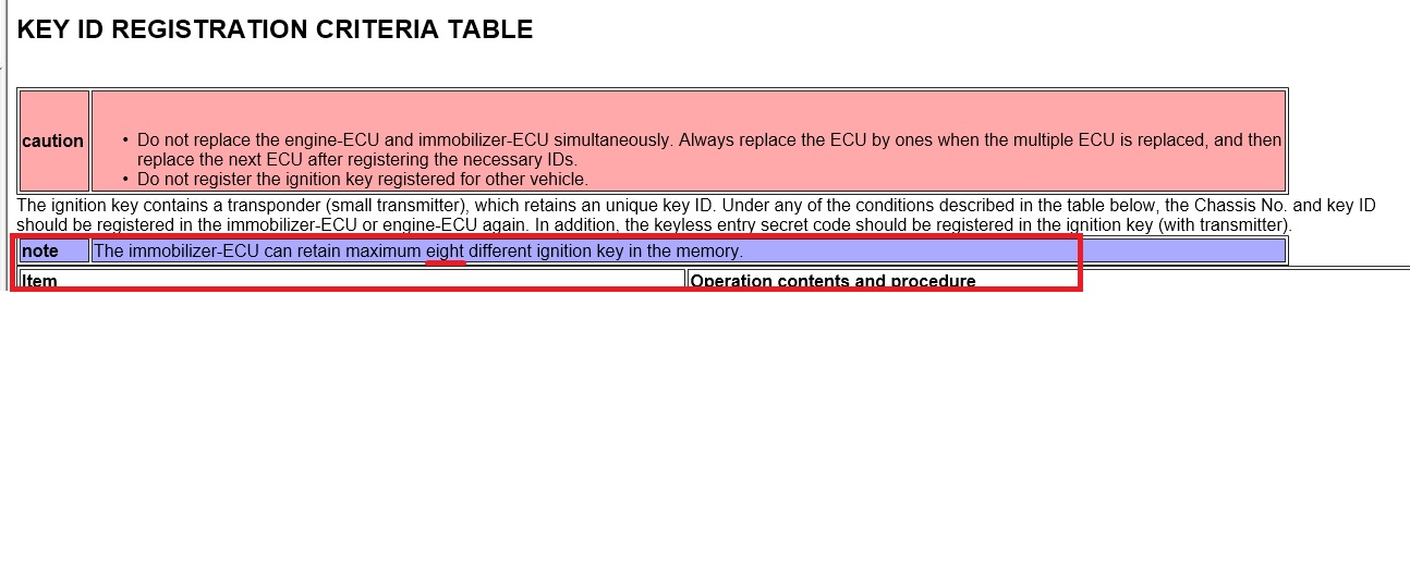

Re: Изготовление ключа
Порописать может и четыре.drozd272 писал(а):до 4х ключей,то есть два заводских и ещё два можно порописать.
А вот сохранить в памяти восемь
